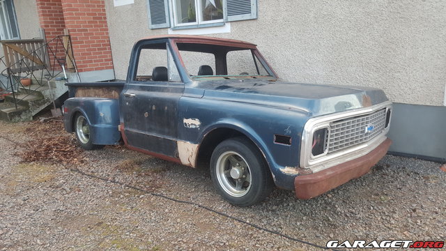

Ska bli rulland projekt. Som inte ska vinna någe pris i skönhet utan ska bli en daily driver med lite förbättringar under tiden.
