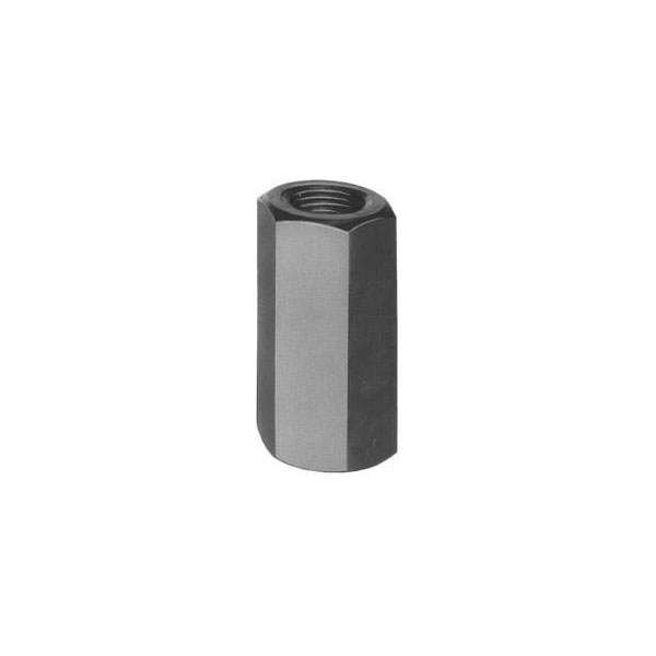

Läckert att bygga en egen press! Definitivt inget jag skulle funderat på att göra ^^
Däremot undrar jag om gängstången e stadig nog att ta 10 ton utan att böjas? 😬
Ska du göra någon förstärkning eller dylikt?
Autopilot: På.
Projekt: Skogsmulle on a budget
2 350 Inlägg
21 april 2021
#176
roke skrev:
Snyggt.
Tack! big_smile Går framåt! Ligger någon uppdatering efter i tiden, ska försöka komma ikapp så snabbt jag kan. Snart är säsongen igång ju! tongue
Mja, sitter förlängningsmuttrar / skarvmuttrar under den mittersta U-balken / bordet med tanken att det fördelar kraften jämnare och skonar gängstängerna.
https://images.duab.se/32f9cf0e-efd3-44e7-87b7-e4b94c5d9502?m=pad&f=jpg&q=70&&w=700&h=700
En stor fördel är att det är ett väldigt enkelt sätt att ha "bordet" justerbart, kan helt enkelt lossa de 4 muttrar det sitter i och skruva upp eller ner till rätt höjd. Ligger skiftnyckel och vattenpass lättillgängligt i översta U-balken just för det ändamålet. big_smile
Sen är det M20 så det är rätt rejäla grejer, men när man tryckte med full kraft (ja, de satt hårt kan jag säga) såg jag att de flexade lite. Däremot tog de alla bussningar utan problem. Hade nog inte varit helt fel med en förstärkning, men det tar vi om/när det behövs. "If it works, don't mess with it." lol
