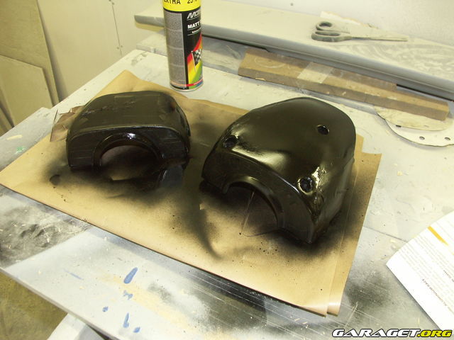

Nisse (NErixon) var nere en sväng och sprutade på lite färg på sina metallfästen
http://www.garaget.org/gallery/archive/26448/247480_io3iku.jpg

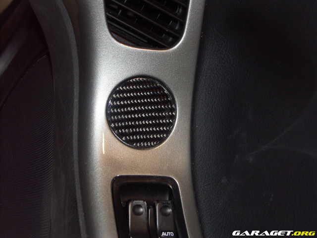

En liten "plugg" där elstyrningen till speglarna satt, men sånt har man ju inte kvar längre! smile

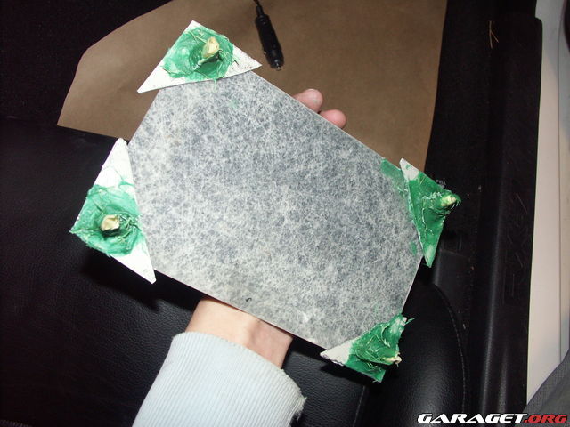

Kolfiber istället för stereo. Här kommer det sitta lite strömbrytare och mätare... I kanterna sitter mina hemmabyggda klämfästen wink
http://www.garaget.org/gallery/archive/26448/247490_w4etxt.jpg
Spacklade fast muttrar på mina snygga klämfästen! wink

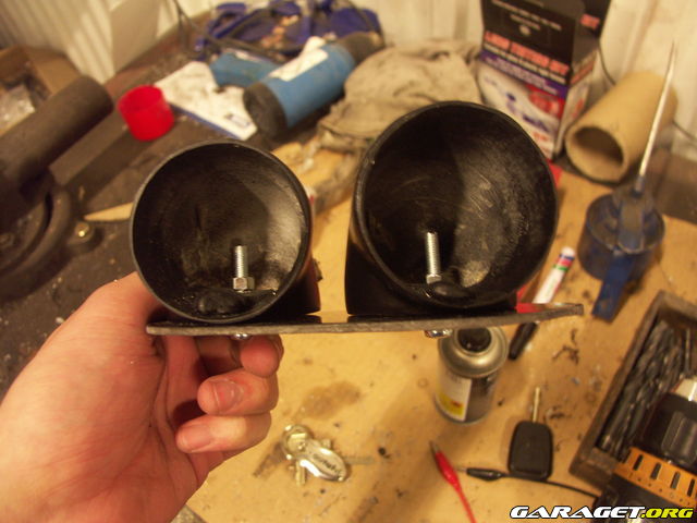

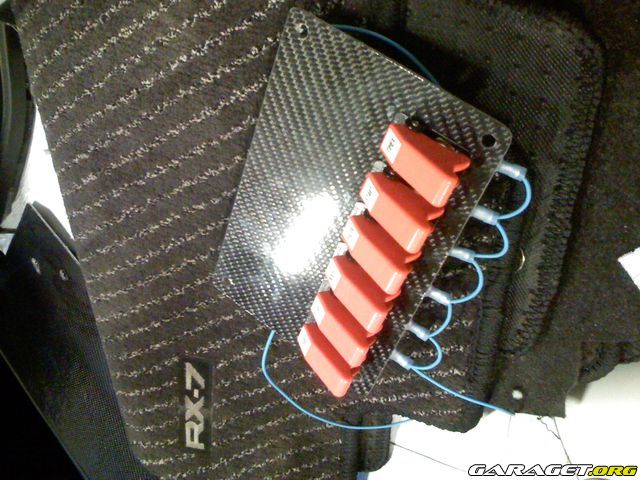

Dagens lilla handverk! smile
http://www.garaget.org/gallery/archive/26448/249542_xwx8bs.jpg

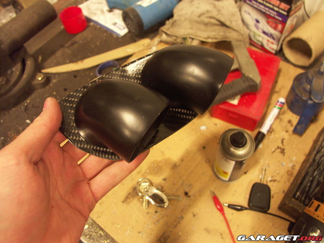

Sladdarna i underkant är till belysningen på switcharna. Över switcharna kommer det sitta mätare och boost-controller. Locken är märkta i överkant - och kommer säkerligen ändras innan allt är klart! smile

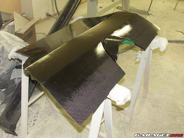

http://www.garaget.org/gallery/archive/26448/250836_w71zdg.jpg
La på ett nytt lager klarlack eftersom det inte riktigt blev bra förra gången. Hoppas det blir bättre nu!

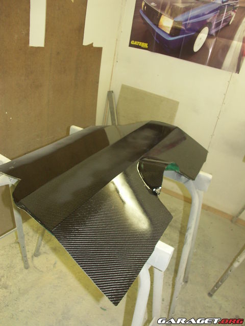

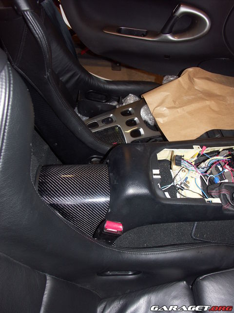

Kolfiber mellan stolarna. Så det "matchar" med kolfibret bakom stolarna... smile

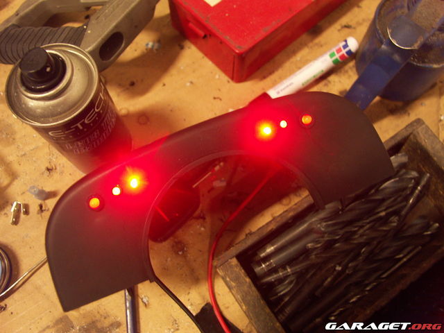

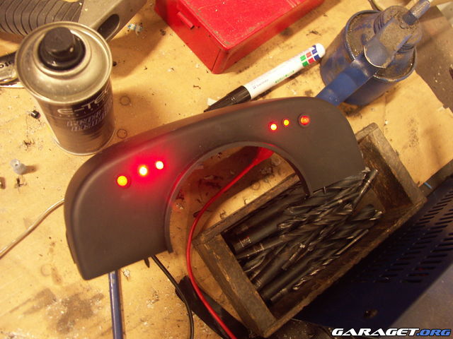

Växelindikering bakom ratten "F1-style" wink
http://www.garaget.org/gallery/archive/26448/250848_b4bmvi.jpg
En till bild på shiftlight...

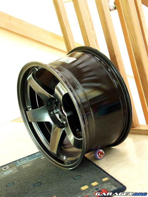

Hoppas att mina fälgar kommer snart!
http://www.garaget.org/gallery/archive/26448/16228/26448-89007.jpg

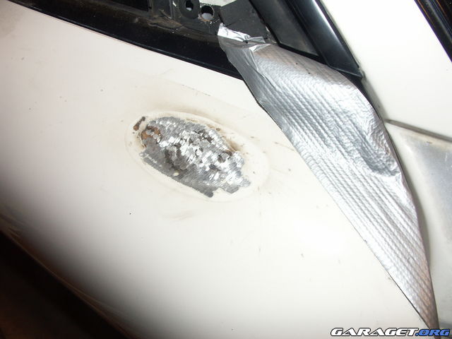

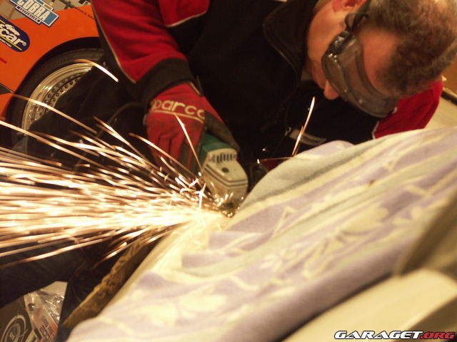

Pappa svetsar och slipar igen hålen efter backspeglarna. Det gjorde han bra! Jag har knappt svetsat alls tidigare, så det var bäst att låta honom göra det. Det tog eld i dörren men som tur var hade det brunnit ut när jag rev bort innerdörrarna. En gammal kabel till eljusteringen av backspeglarna låg ivägen... Panik där ett tag!

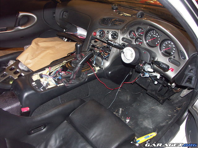

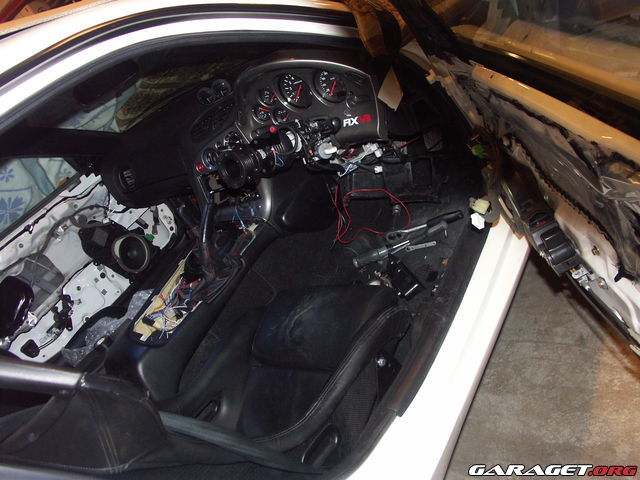

ÄNNU mer bortplockat! Jag som hade tänkt montera ihop inredningen i helgen, men det blev andra planer... smile

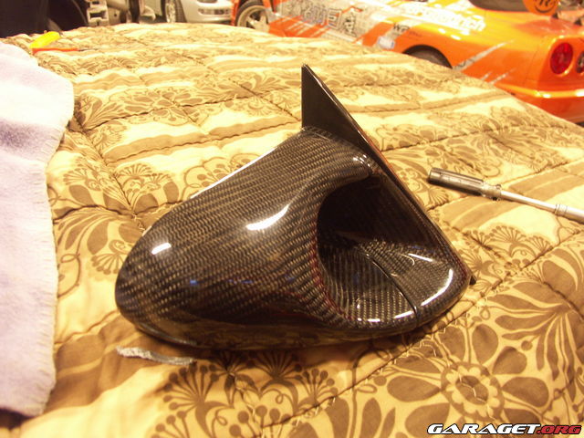

Kolfiberspegeln bortplockad inför lack...

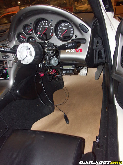

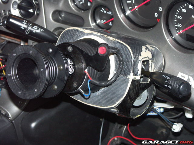

Drapering av kåpan över rattstången. Den som sitter mellan ratten och mätarna...
http://www.garaget.org/gallery/archive/26448/253020_zhll5z.jpg
Efter lite värmning och justering...

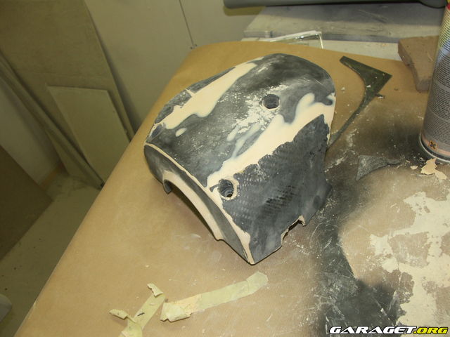

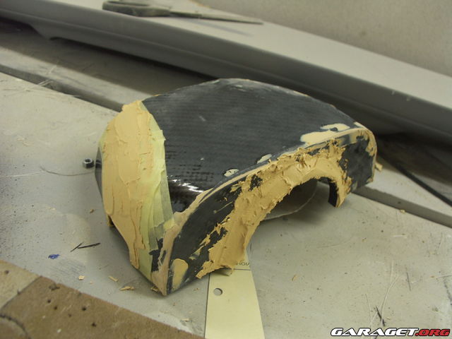

Spackel i alla kanter

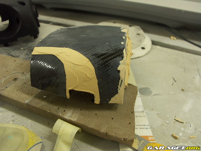

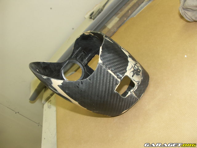

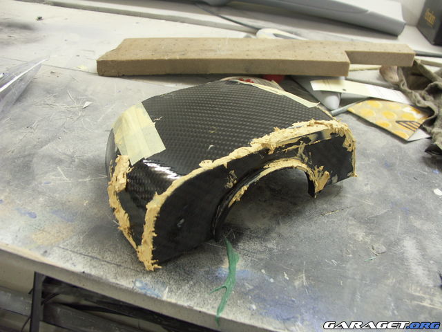

http://www.garaget.org/gallery/archive/26448/253025_g2yce5.jpg
Efter lite slipning och ännu mer spackel i kanterna
http://www.garaget.org/gallery/archive/26448/253029_4wvb68.jpg

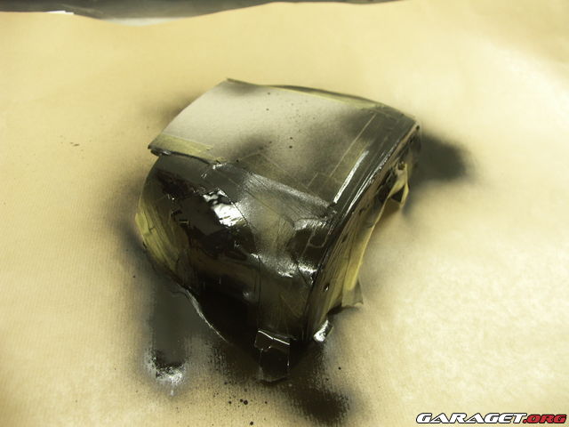

Skarvarna kommer bli enligt denna formen i svart, alla väck är gjorda här under... Hittills har det tagit ungefär 3 timmar!
http://www.garaget.org/gallery/archive/26448/253031_dgd3ro.jpg
En dusch färg för att se ojämnheterna bättre
http://www.garaget.org/gallery/archive/26448/253034_9p2zt8.jpg
Några timmar senare hade jag även draperat underdelen. Måååånga timmar slipning kvar innan det går att klarlacka!
http://www.garaget.org/gallery/archive/26448/253038_3e5x07.jpg
Undersidan blir svart!
http://www.garaget.org/gallery/archive/26448/253045_0cpfc7.jpg
Så här ser skvarvarna ut undertill.
http://www.garaget.org/gallery/archive/26448/253050_mnwh3k.jpg
Det börjar ta sig! Tror det blir riktigt snyggt!

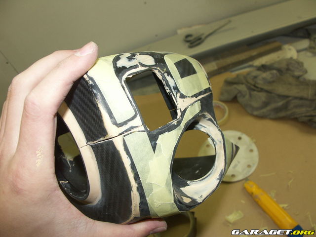

http://www.garaget.org/gallery/archive/26448/253054_icmjsp.jpg

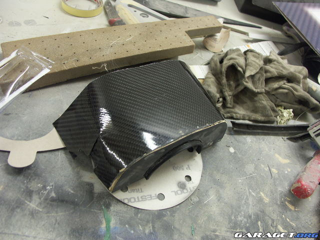

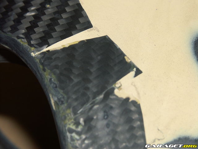

Maskering inför lackning av kanter och skarvar. Dessa kommer alltså "försvinna" snyggt när det kommer klarlack över kolfibern. Förhoppningsvis lika fint som med de andra kolfiberdelarna. smile
http://www.garaget.org/gallery/archive/26448/253058_qhfxxi.jpg
Äntligen! Det tog 8 timmar att komma så här långt. När jag river bort maskeringstjepen ska jag förhoppningsvis kunna mellanslipa och lägga på klarlacken. Kolfiber är kärlek! smile
http://www.garaget.org/gallery/archive/26448/253061_ws60ld.jpg
Värmeskydd i kolfiber. Det är inte min hand på bilden. smile
http://www.garaget.org/gallery/archive/26448/253064_7j50c2.jpg
Resultatet efter svetningen. Lackeraren kommer självfallet se till att det blir plant och snyggt innan lacken åker på...
