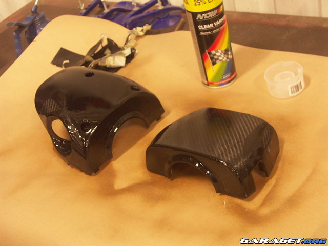

Till draperingen använder jag enlagers kolfiberark. Riktigt mjuk och fin vid lite högre temperatur, utan lim håller den dock formen ganska dåligt när den svalnar.
Till det som "byggs" och inte draperas använder jag 3mm skivor i glasfiber med kolfiberdrapering. Betydligt enklare (och billigare) att jobba med. Fortfarande lätt, fint och enkelt att slipa ner till ännu tunnare. Spackel fäster kanonbra!
Båda är tillräckligt blanka för att användas som de är, men till lite mer komplexa former är det ju bäst att slipa ner och lägga på ny klarlack som jag gjort!

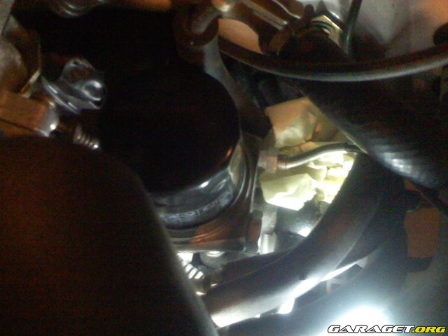

Det tog säkert 2 timmar att demontera och montera oljetryck- och oljetempgivare (med lite modifieringar). Det satt som tur är en GREX-oljeadapter - men det var trångt! Till slut fick jag gäng på givarna och nu sitter de perfekt! wink Mycket lovande...

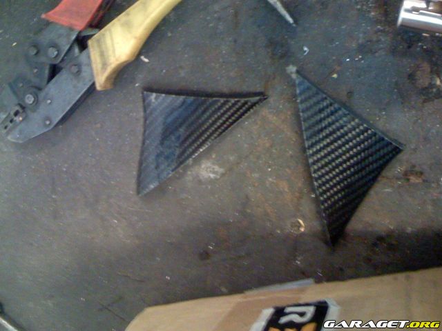

Gjorde två små kåpor (sitter i framkant på insidan av dörrarna) i kolfiber.

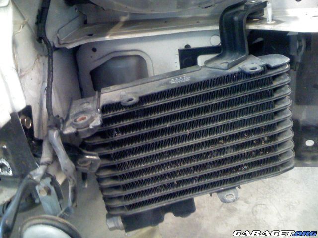

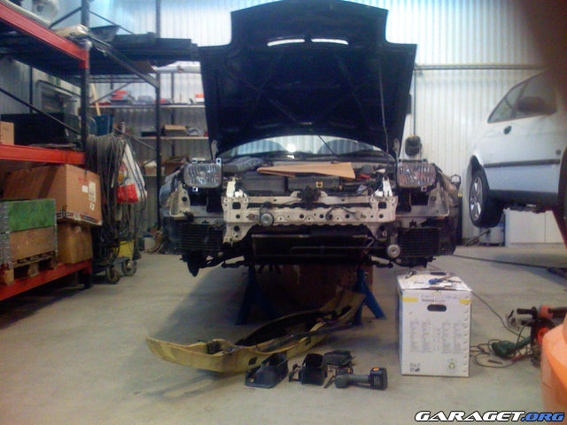

Oljekylarna ska flyttas ned några centimeter för att få bättre flöde med nya fronten. Jag har provat på högersidan men gör inget slutgiltigt innan fronten är på plats.

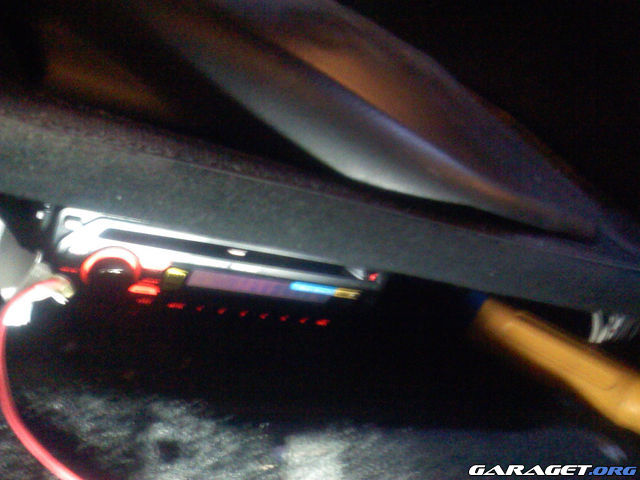

För övrigt en helt ny stereomodell 2008 från Sony som jag inte ens provade innan jag monterade den under stolen. smile

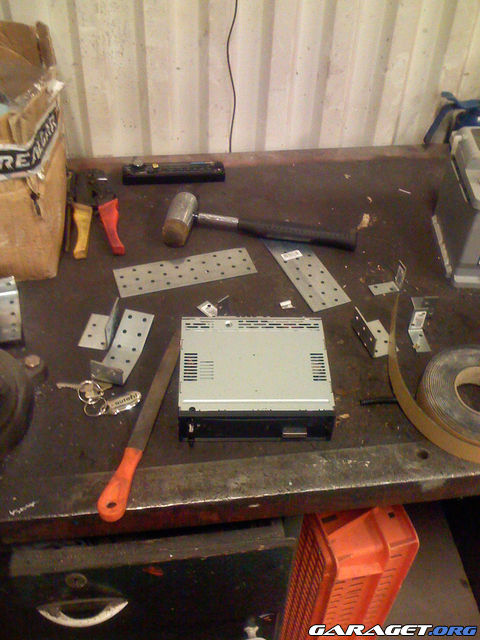

Det finns ingen plats för stereo eftersom det sitter mätare och annat viktigt där nu. Så jag fick köpte lite plattjärn (på Ö&B)...

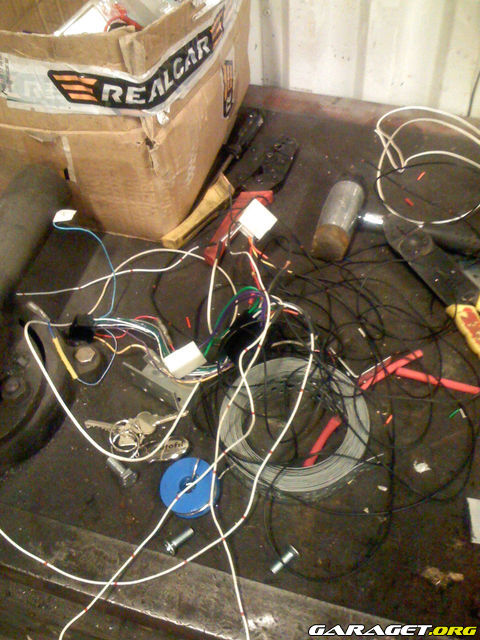

En hel hög med kablar som behöver förlängas till stereon!

Klart! Stereon fullt fungerande under förarstolen. Den ska enbart agera slutsteg/volymkontroll till iPhone. Enkelt, låg vikt och låg tyngpunkt! wink

Fäste till oljekylare.
http://www.garaget.org/gallery/archive/26448/258993_1a8g5f.jpg
Den högra oljekylaren.
http://www.garaget.org/gallery/archive/26448/258995_w7blxk.jpg
Här är den högra oljekylaren nedflyttad några centimeter, den vänstra ska också flyttas ner...

Trångt vid oljefilteradaptern...
http://www.garaget.org/gallery/archive/26448/259027_v7i0mi.jpg

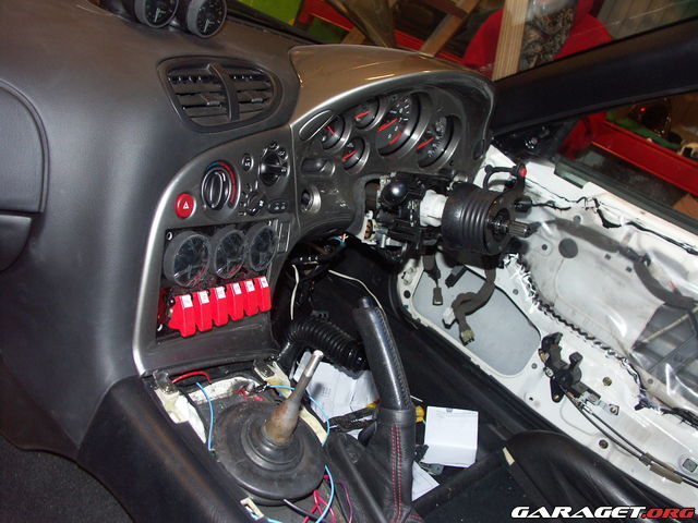

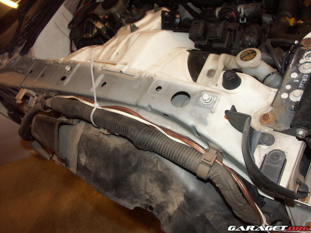

Smidig kabeldragning i framskärmarna till framtida belysning framåt.
http://www.garaget.org/gallery/archive/26448/264134_la87el.jpg
Mätarna på plats!

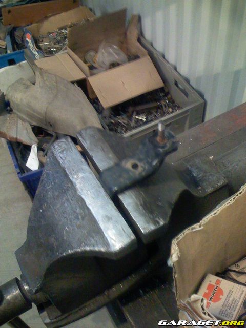

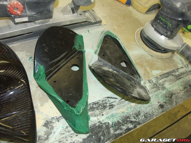

Spegeladaptrar för RX-7. Eftersom dörren är igensvetsad behöver jag inte "täck-knölen" i nederkant, så den kommer sågas bort. Här är första bilden med spackel, jag har glömt fota men de är i stort sett klara nu...

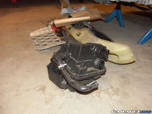

Smått gigantisk luftfilterbox. Sprucken och dåligt lagad av nån i Japan... Nya grejer är på gång!

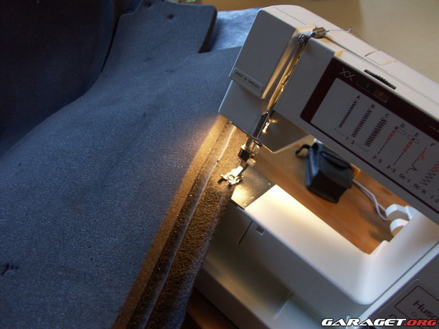

Fram med mammas symaskin! Här sydde jag om mattan bak för att passa infästningen av kolfibret där baksätet satt. Sydde även om min skinndamask från Sparco för att få den mer följsam och kortare.

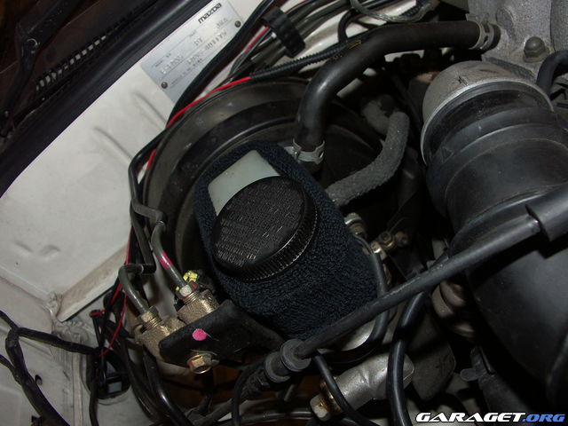

Adidas-svettband funkar fint!

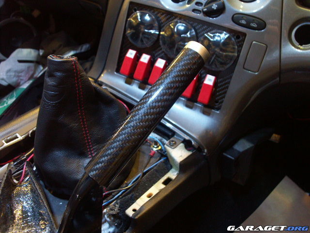

Håller på med handbroms i kolfiber, kommer inte vara så där lång sen. smile

Kjolpaketet, breddningskärmar och annat viktigt är försenat IGEN! Bilen ska vara klar torsdag kväll och grejerna kommer tis-ons...
