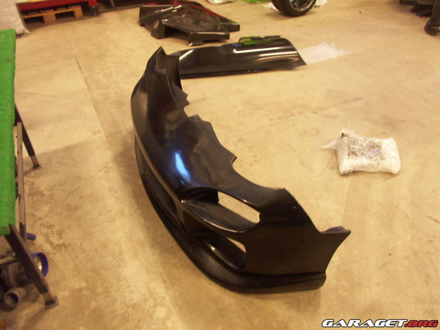

Nu slänger jag upp de byggbilder som jag tog veckan innan lack och veckan innan Elmia. Tyvärr är det inte så många...
https://www1.garaget.org/gallery/archive/26448/308287_navssd.jpg
Grejerna kom äntligen hem! Här är fronten.

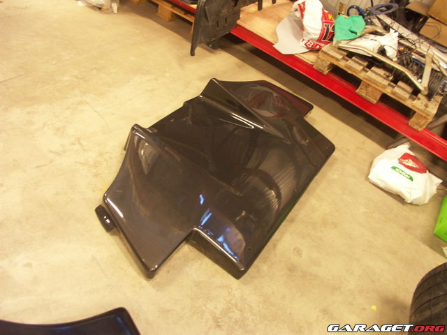

Grejerna kom äntligen hem! Här är kolfiber-diffusorn.

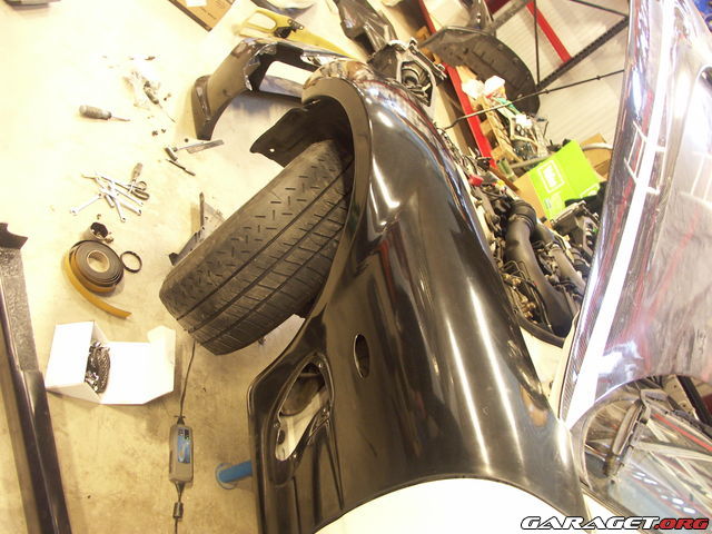

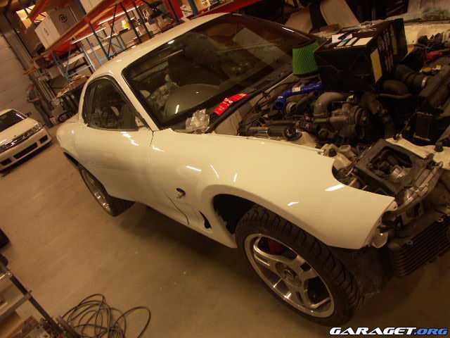

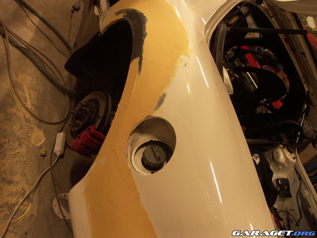

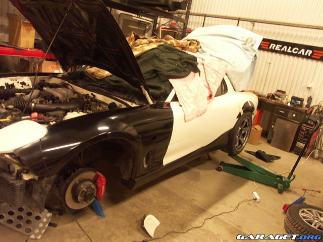

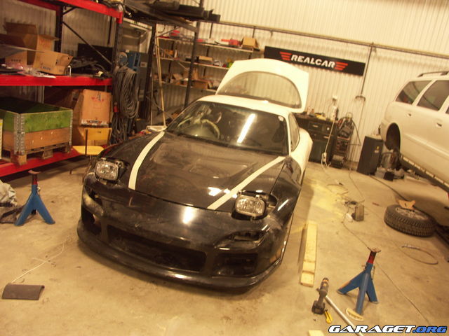

Provmonterar nya skärmarna och sidokjolarna. Krockbalken åkte bort!
https://www1.garaget.org/gallery/archive/26448/308292_tay2ah.jpg
Det blev riktigt fint!

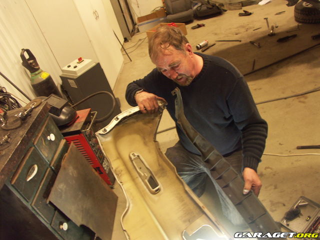

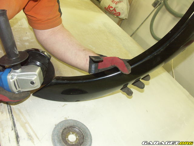

Jörgen Erixon (aka han med alla MG RV8:or...) har hjälpt mig ända sidan bilen köptes! Här plockar han bort bakstöten och jämrar sig förmodligen över att jag snart skulle sätta sågen i den nya diffusorn. big_smile

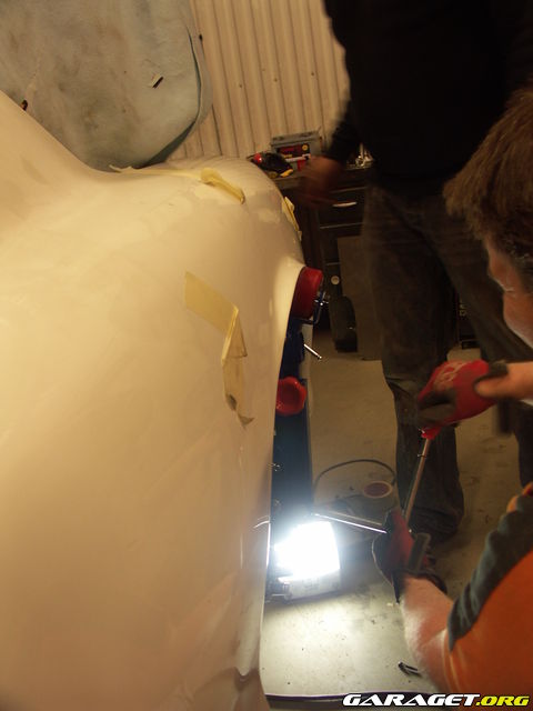

Kapen i bakbreddarna för att verkligen kunna få ut hjulen hela vägen!

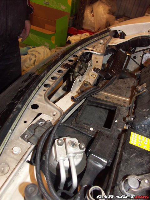

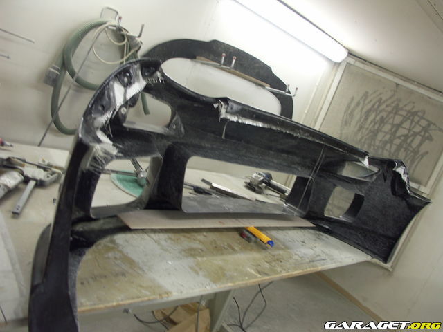

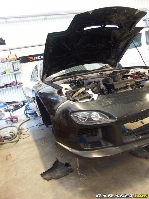

Här har pappa och jag sågat i den nya fronten för att kunna montera ordentliga metallfästen istället för sladdriga plastbitar... Dessa sitter från början i originalfronten.

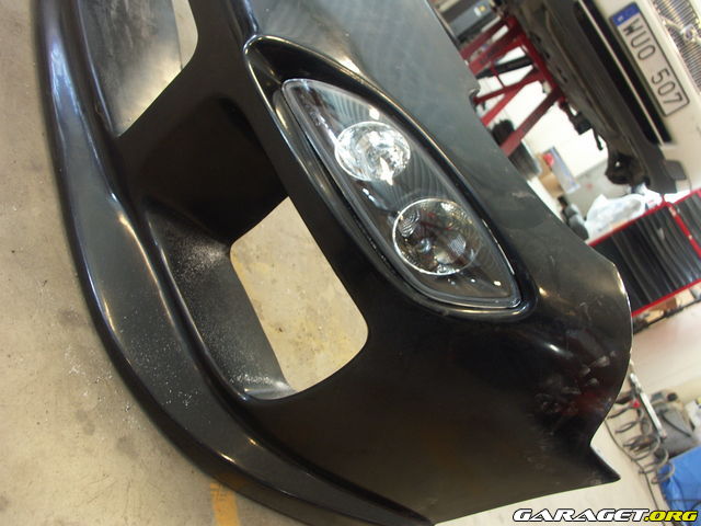

Provade framblinkers i nya fronten!

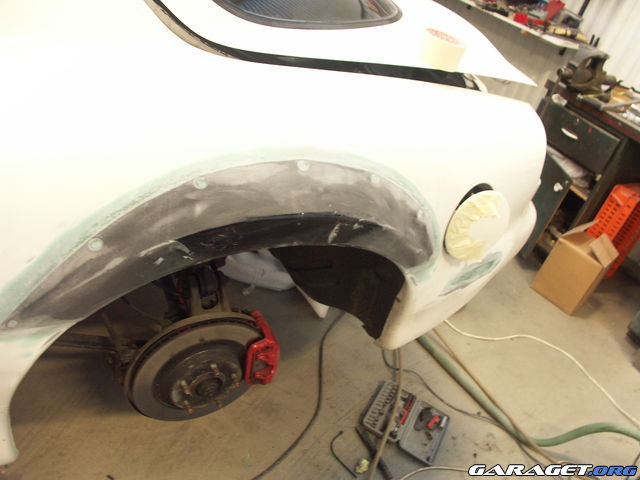

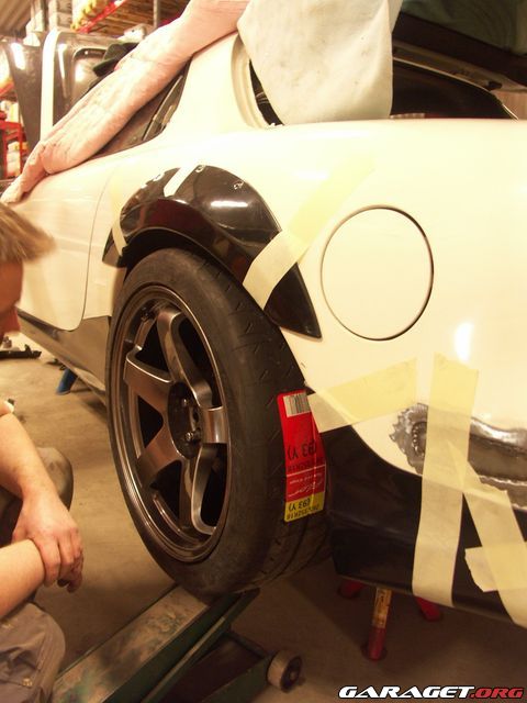

Bakbreddarna på plats. Jag överlät nästan allt karosspacklande till plastgurun Kristian Åberg. Stort tack, nu vet jag vem jag skyller på när allting släpper... wink
https://www1.garaget.org/gallery/archive/26448/308312_khmka2.jpg
Håller tummarna för att hjulet inte tar i sen...

De mest utsatta delarna på fronten förstärkes för extra stabilitet. Banåka nästa! big_smile
https://www1.garaget.org/gallery/archive/26448/308318_lu5efz.jpg

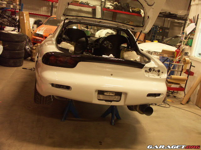

Baken på plats

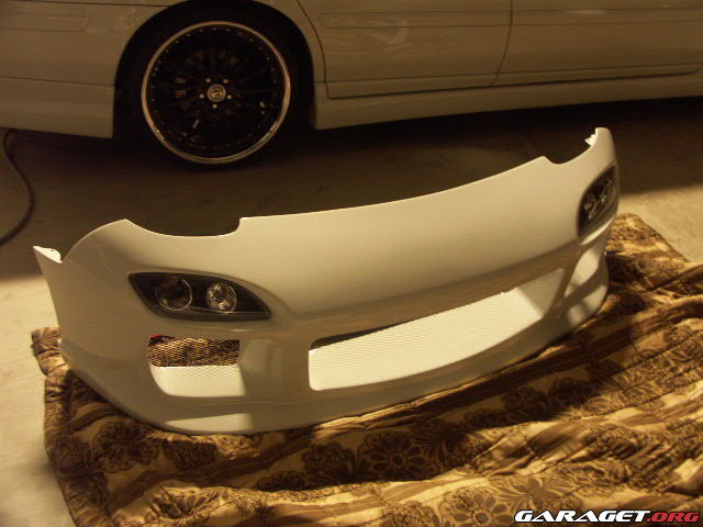

Fronten påhängd, ser gulligt ut... smile

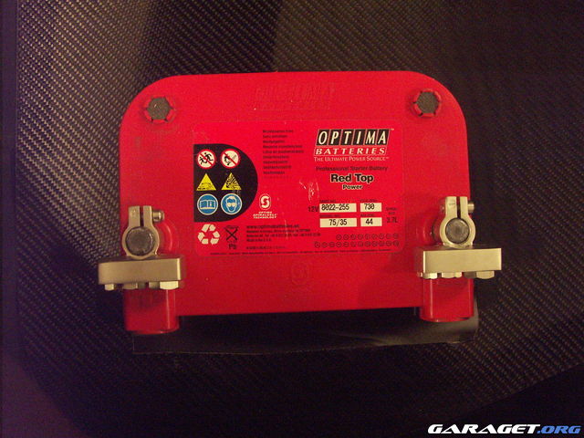

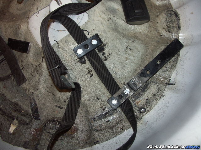

Fästen för batteriet och spännbandet
https://www1.garaget.org/gallery/archive/26448/315965_zuhp9u.jpg

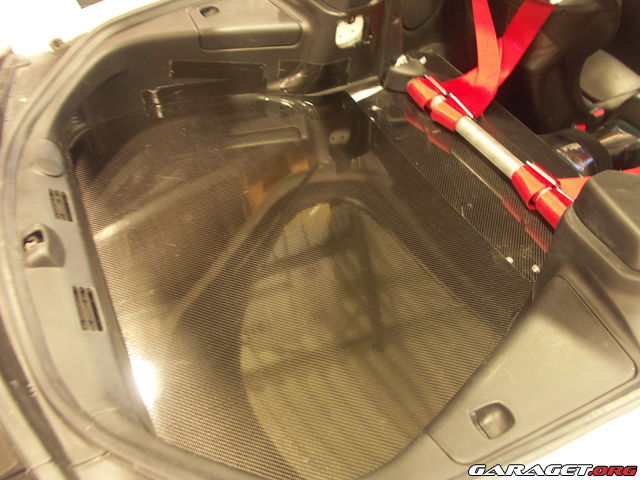

Började med att kapa till en skiva kolfiber och tejpade plasten för att inte repa något... smile
https://www1.garaget.org/gallery/archive/26448/315966_998s8q.jpg
Vips - så hade jag passat in batteriet och kapat ett hål
https://www1.garaget.org/gallery/archive/26448/315967_pidij2.jpg
En början! Batteriet sitter fast och jag har satt en rundstav i kolfiber i kanten för att få det snyggt och "praktiskt". Som ni ser behöves det lite snyggare kanter och så. Framför allt behöver jag ta tag i buren och montera den (ena staget ligger bakom stolarna som ni ser)!
https://www1.garaget.org/gallery/archive/26448/315972_t3g5nr.jpg
Fint. smile
