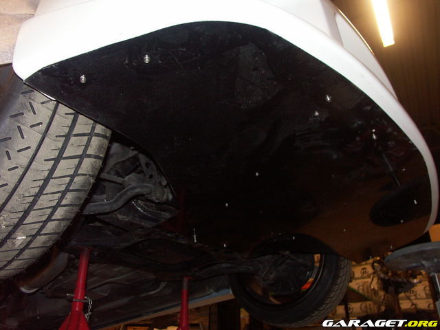

Jag har ju varit rejält sjuk i tre veckor nu men försökte idag att greja lite i verkstaden. Jag gjorde klart undertray:en som sitter under motorn. Skönt att ha något avklarat... smile
https://www1.garaget.org/gallery/archive/26448/360582_yff6o8.jpg
Så här har den stått nu i några veckor eftersom jag varit sjuk... sad
https://www1.garaget.org/gallery/archive/26448/360583_1vc07k.jpg

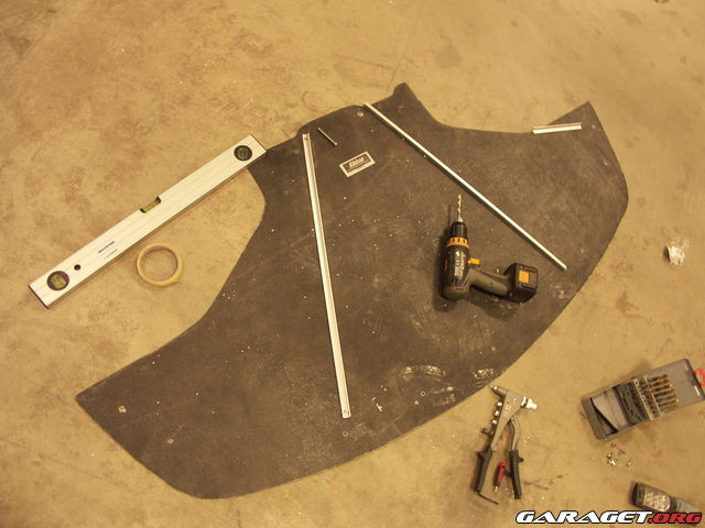

Förstärker undertray så den äntligen kommer på plats ordentligt. Inget flex här inte!
https://www1.garaget.org/gallery/archive/26448/360585_zf2pi3.jpg
Nu har jag hoppat över ganska många bilder, men nu är fronten "pop-nut:ad" och undertrayen fäst med insexskruv. I bakkant är inte de långa skruvarna åtdragna. Gjorde så att jag kan använda originalfästen till både plattan och infästningen av förstärkningarna...

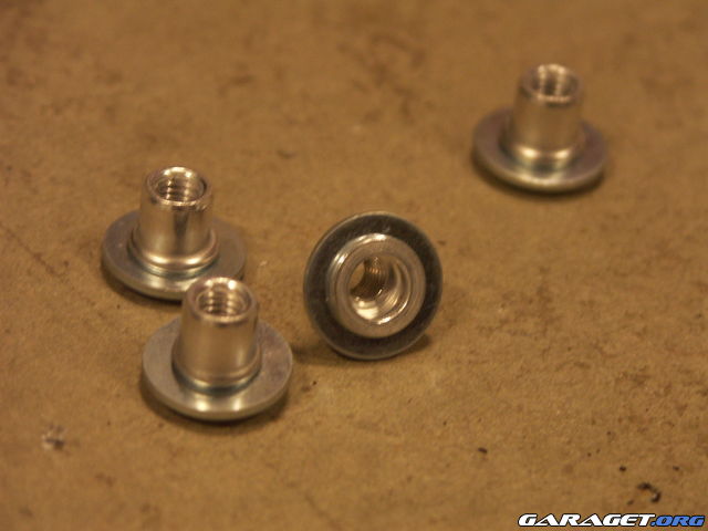

Innan jag åkte hem klämde jag ihop ett gäng sånna här. De funkade perfekt till att fästa mätarhållaren i kolfiber i DIN-uttaget. Det här problemet har följt mig sedan vintern, men nu är det äntligen fixat! smile Mätarhållaren sitter stenhårt nu.

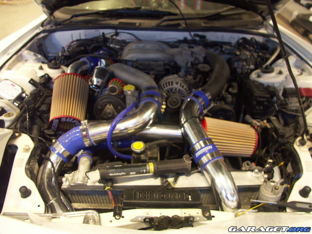

Har hunnit med mycket i helgen även om jag inte känner mig riktigt frisk än. Nu är det bara batteriet och soppapumpen som ska få nytt kablage. Skönt! Pappa hjälpte mig med att kapa upp hjulhusen och göra i ordning innerskärmarna för breda hjul. Nu finns det gott om plats! De nya hjulen, som hamnar 10mm längre in fram, kommer bli perfekt.
Motorrummet har fått en lite tillfällig lösning innan mappningen. När jag vet att allting funkar ska jag snygga till det och se till att allting får riktiga fästen och allting blir blankt och fint. smile
Just nu ser det lite ut som en 3-åring fått fria händer i motorrummet. Men det blir snyggt till nästa säsong, jag lovar! smile

Haha, klockrent motorutrymme, ser ju helt sjukt ut. big_smile Grymt snygg RX7'a förövrigt, keep up the good work!

Haha, menar du det på ett bra eller dåligt sätt? smile Det ser iaf sjukt rörigt ut... (Höhö, ordvits...)
Tack för kommentaren! smile

Jag menar det på ett ytterst positivt sätt. :p Diggar liksom tanken med okontrollerat kaos under huven. :p
Sen att tjänstevikten ligger på just under en rullator så är den nog rätt rapp på vägen. big_smile

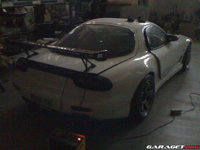

STARTAD!
Nu ska den bara laddas och fyllas med vatten. smile
