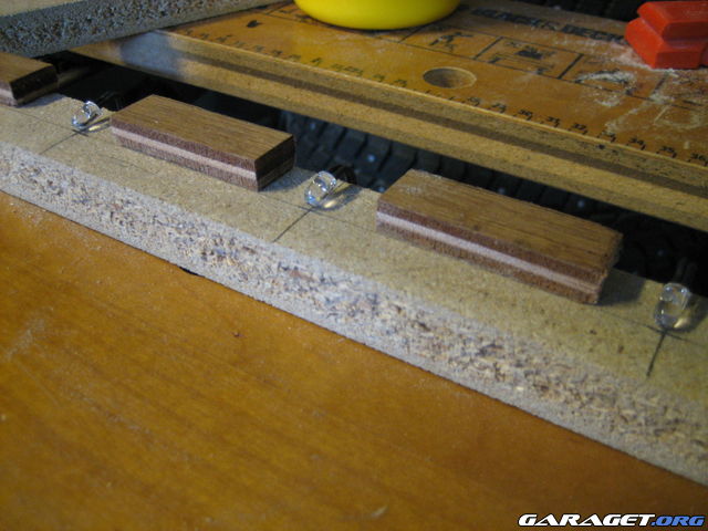

Jag började med att pula lite med listen som ska sitta på slutsteget och hålla upp och belysa plexiglasskivan. Jag valde röda dioder för att få en liten kontrast till det blå där fram smile
http://www.garaget.org/gallery/archive/64297/165533_ydnzky.jpg

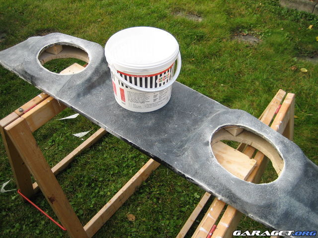

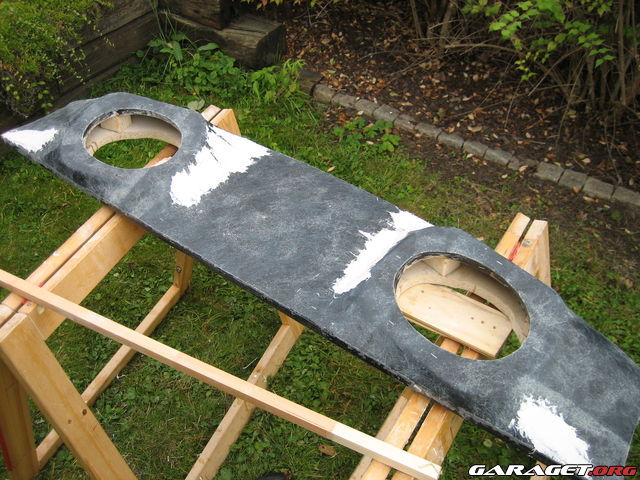

Sen gick jag på hyllan en omgång och skar bort all överflödig glasfiber runt alla kanter. Laddade dremeln med slipstift och snyggade till kanterna efter det.
http://www.garaget.org/gallery/archive/64297/165534_f17dco.jpg

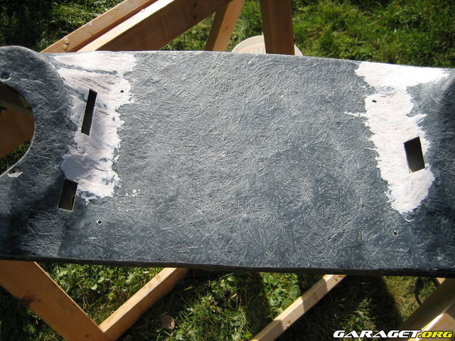

Efter det var det bara till att spackla lite ojämnheter och sen börja slipa, slipa och slipa =P
http://www.garaget.org/gallery/archive/64297/165536_uaofes.jpg

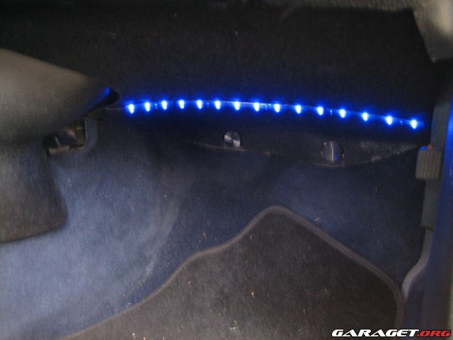

Tog även bilder på LED-listerna, dom gömmer sig riktigt bra när dom inte är på.
http://www.garaget.org/gallery/archive/64297/165538_l1z19h.jpg
http://www.garaget.org/gallery/archive/64297/165539_8dgd27.jpg

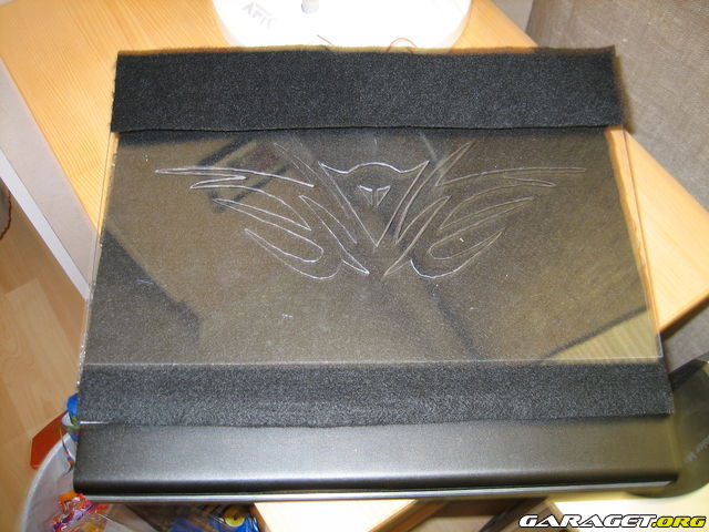

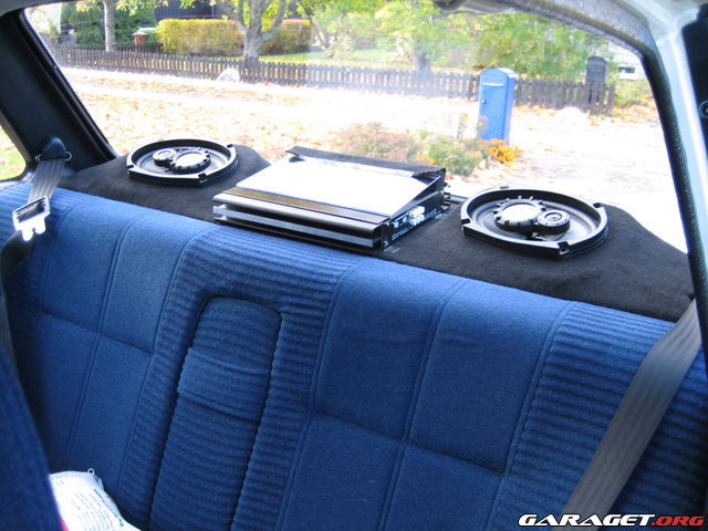

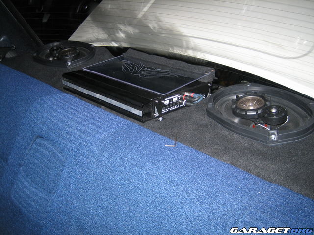

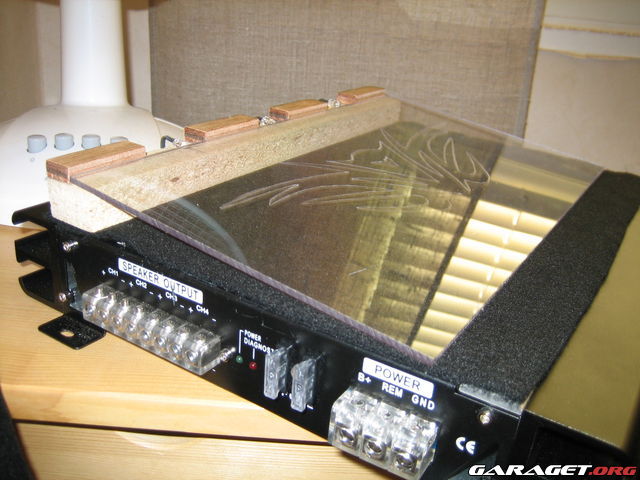

Jag fixade så att ni får se bilder på hur mitt slutsteg som ska sitta i hatthyllan kommer att se ut när det är helt klart big_smile
Slutsteget är klätt med högtalartyg för att ge ett snyggare utseende (och för att dölja att det är ett lågbudget steg roll). Trälisten med dioderna kommer också att kläs i högtalartyg smile. 3 röda drioder lyser upp hela skivan, ska ta kvällsbilder på bilen snart så att ni får se det goa big_smile.
http://www.garaget.org/gallery/archive/64297/165614_nd095a.jpg
http://www.garaget.org/gallery/archive/64297/165615_k2s9mj.jpg
http://www.garaget.org/gallery/archive/64297/165617_d4s2w8.jpg

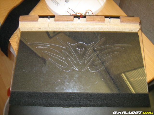

Något jag gjorde klart idag var iaf diod-listen till plexiglasskivan. Den är nu fastsatt på en svartmålad aluminiumbit för att slutsteget inte ska bli för varmt i onödan. Jag hade tänkt ta en bild på den när dioderna lös men då visade det sig att dioden i mitten inte ville lysa sad.
Om jag behöver byta ut den kanske det blir till att sätta in en blå dioden i mitten istället för en röd, det kan nog bli lite coolt tongue

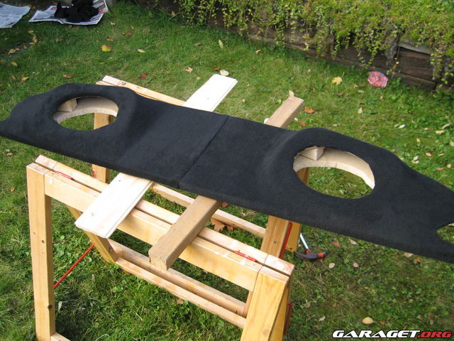

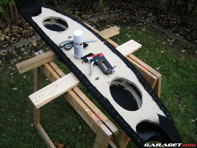

När jag kom hem så konkade jag ut hyllan ur garaget och började att limma fast högtalartyget. Det var inte lika krångligt som jag trodde att det skulle vara, tyget la sig snyggt och fint. Det ända jag var tvungen att göra var att klippa upp lite i bakkant och lägga tyget omlott för att slippa utbuktningar smile. Det syns knappt.
http://www.garaget.org/gallery/archive/64297/169758_a7d6hx.jpg

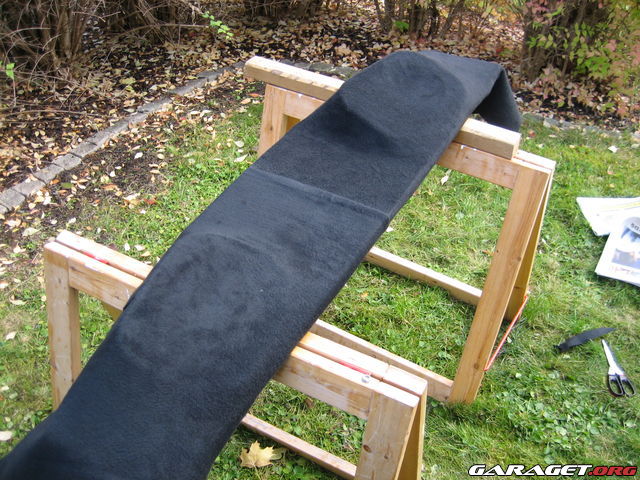

Sen när tyget satt fast på ovansidan var det bara att vända och nita fast det ordentligt på undersidan smile. Fixade även till hålen där bältena bak ska gå ner.
http://www.garaget.org/gallery/archive/64297/169759_nehvv9.jpg
Gjordes hål för högtalarna och skruvhålen samt hål för sladdarna till slutsteget.

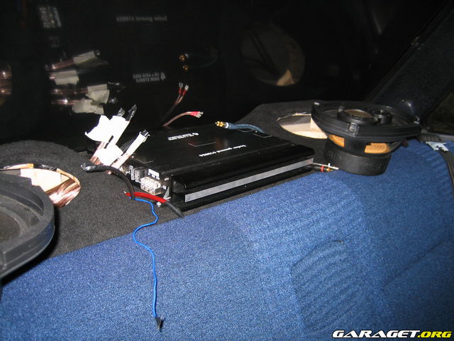

Kom på att jag inte tagit någon bild på hur det ser ut under hatthyllan, håll till godo tongue
http://www.garaget.org/gallery/archive/64297/169766_jzd3jb.jpg
Testmontering av hatthyllan med allt som hör till. Jag blev tårögd när jag tog kortet roll

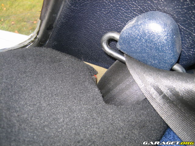

Såhär ser min lösning ut för bältet. Tyget är nervikt under kanten för att bältet inte ska skrapa emot.
http://www.garaget.org/gallery/archive/64297/169771_ye6kpy.jpg

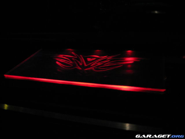

Till sist men inte minst kommer en bild på plexiglaset på slutsteget när dioderna är tända big_smile. Bilden kan inte mätas med hur det verkligen ser ut. MMMMM säger jag bara big_smile
http://www.garaget.org/gallery/archive/64297/169777_u6fvlq.jpg

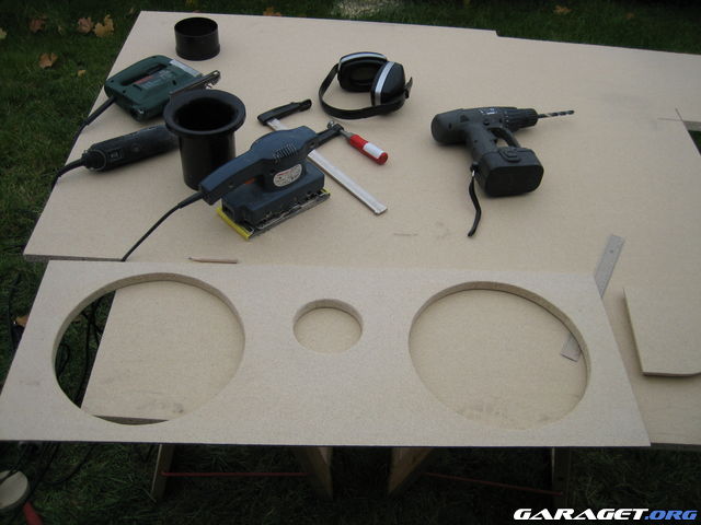

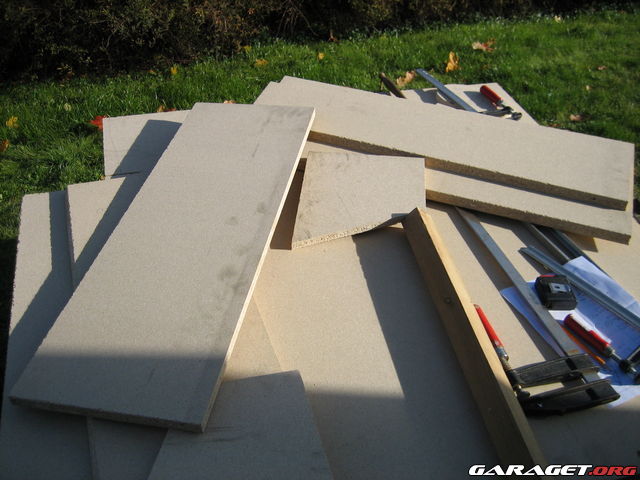

Tänkte sedan att det skulle få bli lite varmt i bilen, så jag började med baslådan. Det blir lite pill att med att mäta och såga med en cirkelsåg ^^.

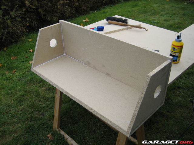

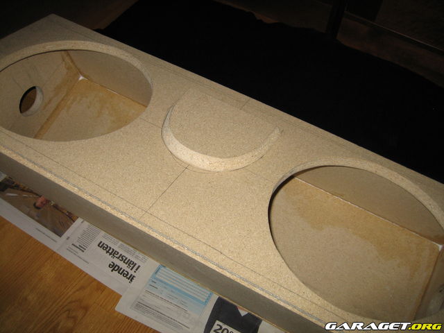

Sådär, alla delarna är utsågade. Innan skruvning och limming sågade jag ut hål på sidorna för högtalarterminalerna. Fick ropa på farsan när det skulle skruvas och limmas, enklast att vara två när man gör det smile.
http://www.garaget.org/gallery/archive/64297/170342_xjjgf6.jpg

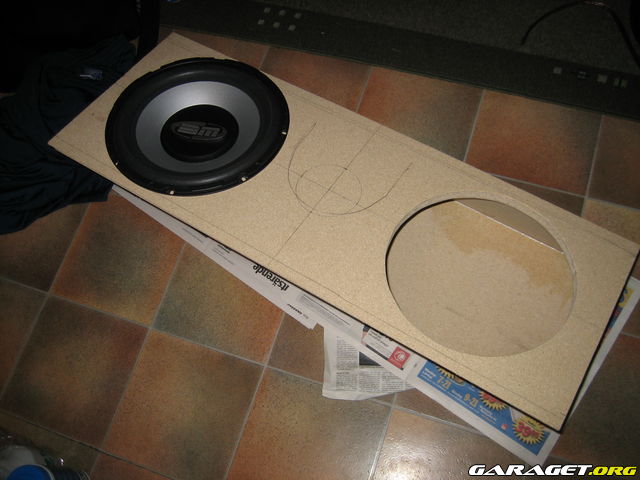

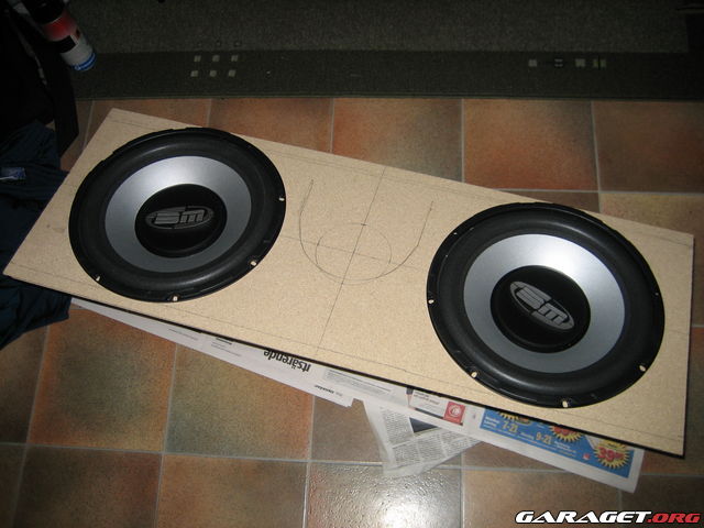

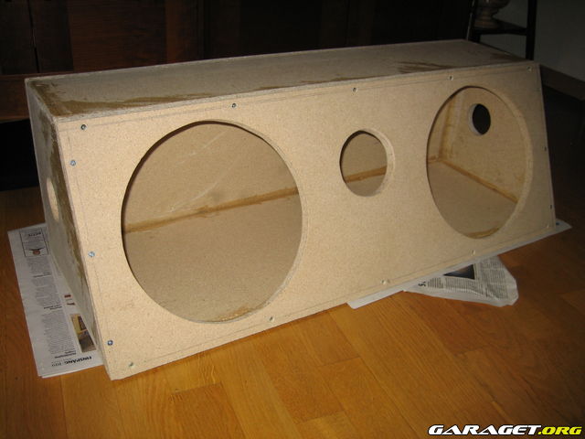

Sen när alla bitar utom framsidan var ihopskruvade så blev det till att såga ut hålen för basarna smile.
http://www.garaget.org/gallery/archive/64297/170328_5g7v7b.jpg
Måttade och sågade, sen såg det ut såhär med en av basarna istoppade. Framsidan ligger bara uppepå lådan tills allt är klart.
http://www.garaget.org/gallery/archive/64297/170361_m2q6s4.jpg
http://www.garaget.org/gallery/archive/64297/170371_11c225.jpg

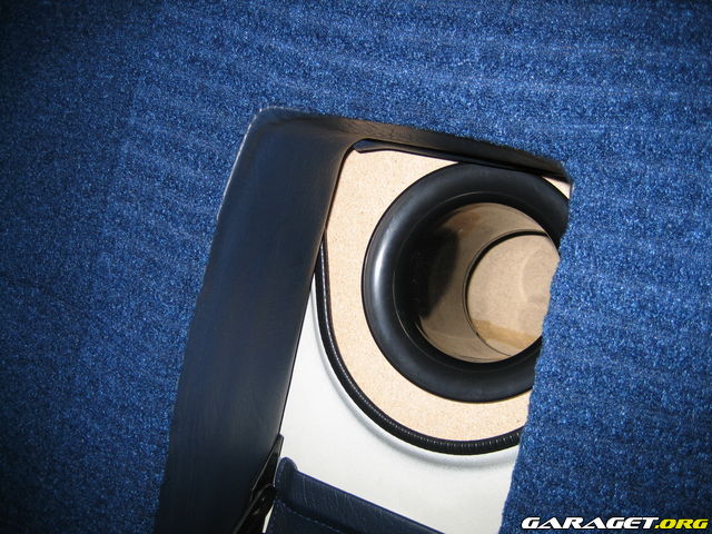

Till sist så sågade jag ut en distansplatta som basreflexröret ska gå igenom så att det flyter ihop bättre med hålet vid armstödet bak smile
http://www.garaget.org/gallery/archive/64297/170374_max5jy.jpg
Allt för mig idag, imorrn blir det tvätt, målning och toning smile

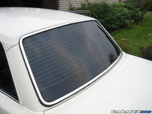

Ah, höll på att glömma att jag tonade bakrutan idag också. Inte lätt att få på skiten på rutan då den både är böjd och lutar tongue. Men efter slit och lite tejp att hålla filmen uppe så satt den som berget. Några små luftbullor blev kvar men för att vara min första gång att tona en ruta så är jag mer än nöjd. Kommer bild imorrn eller någon dag när hatthyllan också sitter där den ska smile

Först en bild på hur toningen blev. Det blev okej för att vara första gången jag tonade, lite småbubblor här och där men i regel rätt bra smile
http://www.garaget.org/gallery/archive/64297/172836_zcj3dy.jpg

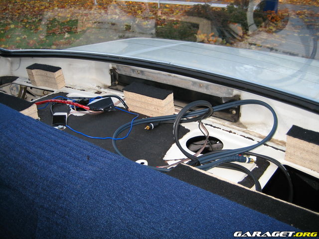

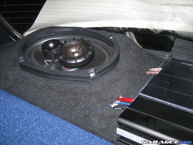

I söndags hade jag fixat allt klart för att slutmontera hatthyllan som den ska vara. Jag märkte högtalarkablarna för att hålla koll på dem. Sen var det bara att koppla in att i slutsteget smile.
http://www.garaget.org/gallery/archive/64297/172847_nkt2gc.jpg
Stötte på lite problem när jag skulle koppla in diodlisten och den funkade inte =/. Tog fram spänningsmätaren och började att leta fel. Jag testade lite och mätte och det borde ju ha funkat tongue. Men iaf så bytte jag säkringen och då funakde det helt plötsligt, dumma säkringar ^^.
Men nu funkar allt i hatthyllan som det ska och det poppar på bra när man spelar musik

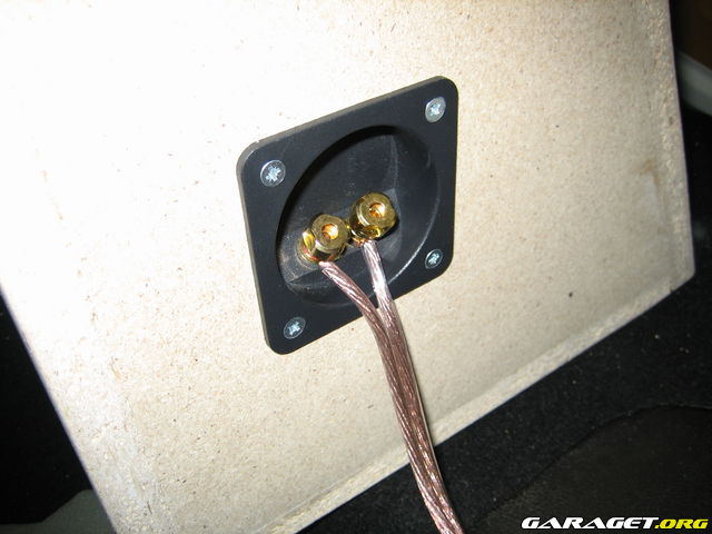

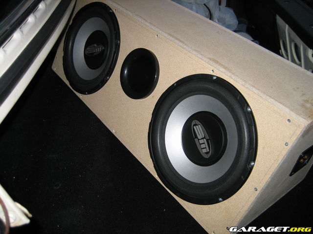

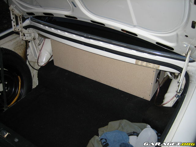

Idag har jag sysslat med baslådan. Jag har borrat hål för skruvfästena till dom båda. Gjorde fel först så det finns några extra hål i lådan tongue. Körde med bult och låsmuttrar.
Båda basarna på plats och med högtalarterminaler på varje kortsida. Baslådan ska även kläs i högatarmatta senare, samma som med hatthyllan.
http://www.garaget.org/gallery/archive/64297/172863_bbhi5l.jpg
http://www.garaget.org/gallery/archive/64297/172885_x9agjq.jpg
Där kommer baslådan att stå sen, passar riktigt bra på och den står ju på ett ställe som typ inte används ändå big_smile. Ska fixa till något på sidorna så inte kablarna kommer att synas sen.
http://www.garaget.org/gallery/archive/64297/172886_fum7a5.jpg
http://www.garaget.org/gallery/archive/64297/172887_sb70os.jpg
Det var allt jag gjorde idag då. Blev bra dunk i bilen låter mycket inne i bilen men inte utanför, precis som jag vill ha det smile. Får se om jag klär in baslådan imorgon, och så ska jag nog stoppa i lite dämpmaterial ändå.
