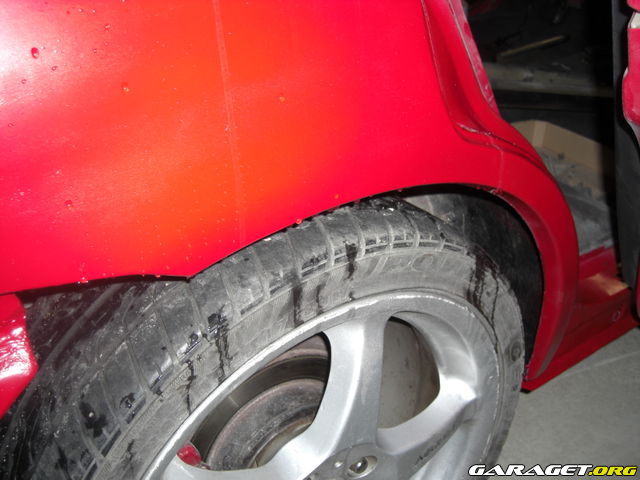

Hej igen. Nu är bilen rostlagad klart och har fått lite röd flexslang av en polare som är elektriker. Tack Thomas!
http://www.garaget.org/gallery/archive/61427/260497_cq3m0e.jpg
Fick även hem papperet från ARN där motparten har skrivit sitt svar....och ja...det känns hopplöst: "Prövningen kan ta upp till 6 mån. från det att den är mottagen"....gah!!!

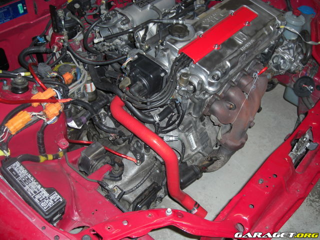

Nu har det hänt mycket, har fått hem bilen igen. Har även bytt ut de flesta slangar i motorn, har börjat dra fler jordkablar, satt dit nya kylaren och som mest på att montera mitt nya CAI, men ett fäste som följde med passade inte alls..så får modda det lite...bilder kommer på söndag då jag tar hem kameran igen. Får se om jag hunnit få igång den...
//Erik

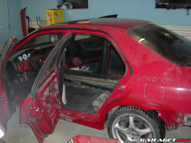

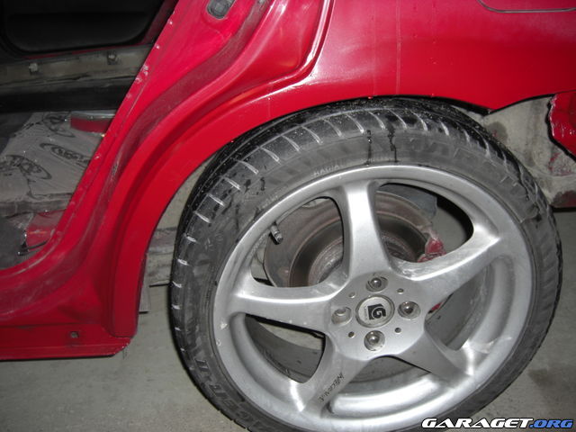

Som sagt har det hänt mycket.
Bilen nyss hemkommen från rostlagning:
http://www.garaget.org/gallery/archive/61427/265094_7bexii.jpg
http://www.garaget.org/gallery/archive/61427/265095_quoc0s.jpg
http://www.garaget.org/gallery/archive/61427/265096_0fefsv.jpg
Snygga skärmar va?
http://www.garaget.org/gallery/archive/61427/265098_yxcbcp.jpg
http://www.garaget.org/gallery/archive/61427/265099_18754v.jpg
http://www.garaget.org/gallery/archive/61427/265100_w8g5or.jpg
http://www.garaget.org/gallery/archive/61427/265101_p53uns.jpg
http://www.garaget.org/gallery/archive/61427/265102_tqha44.jpg
http://www.garaget.org/gallery/archive/61427/265103_odizb7.jpg
Hittils har det gått fint...

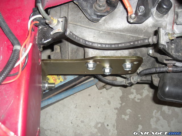

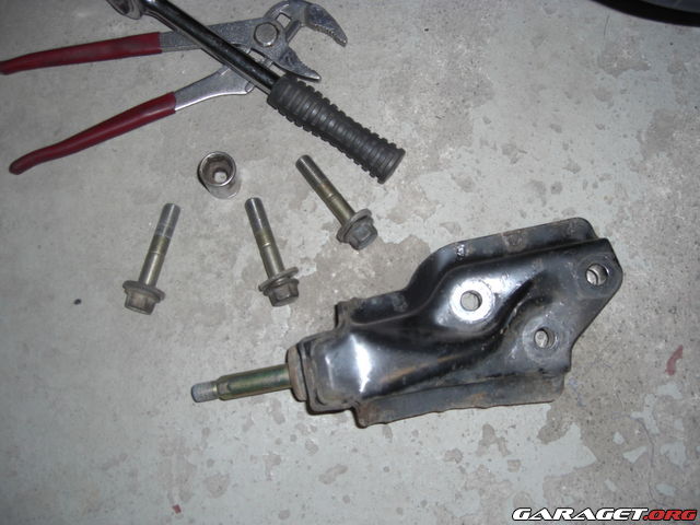

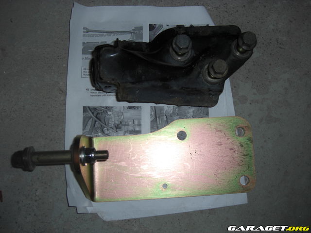

Nu till det som tagit mest tid och varit bökigast för så lite....
Demontera fästet:
http://www.garaget.org/gallery/archive/61427/265105_6n023g.jpg
http://www.garaget.org/gallery/archive/61427/265104_wxirpd.jpg
http://www.garaget.org/gallery/archive/61427/265106_rh3emv.jpg

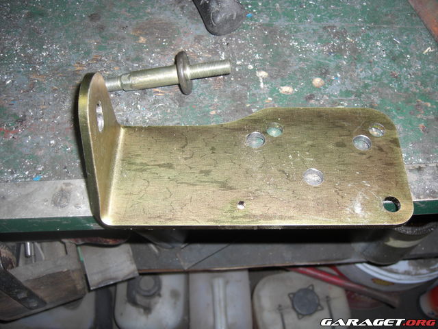

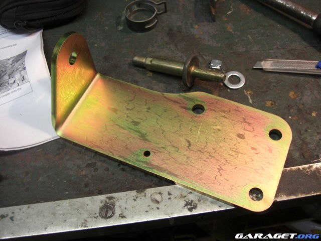

Det nya
http://www.garaget.org/gallery/archive/61427/265107_2pvkqo.jpg

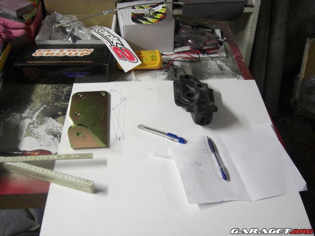

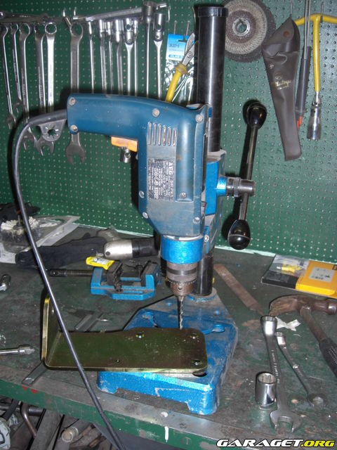

Det passade inte för fem öre, så jag var tvungen att borra nya hål på alla ledder...
http://www.garaget.org/gallery/archive/61427/265108_94tmfb.jpg
Mäta noggrant

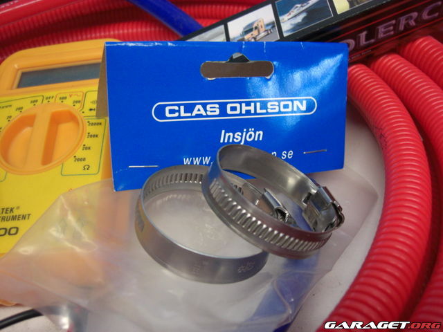

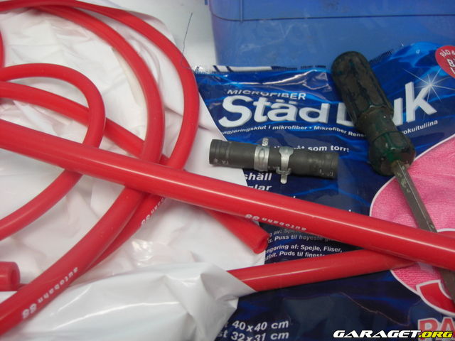

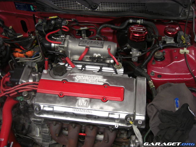

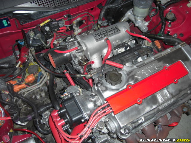

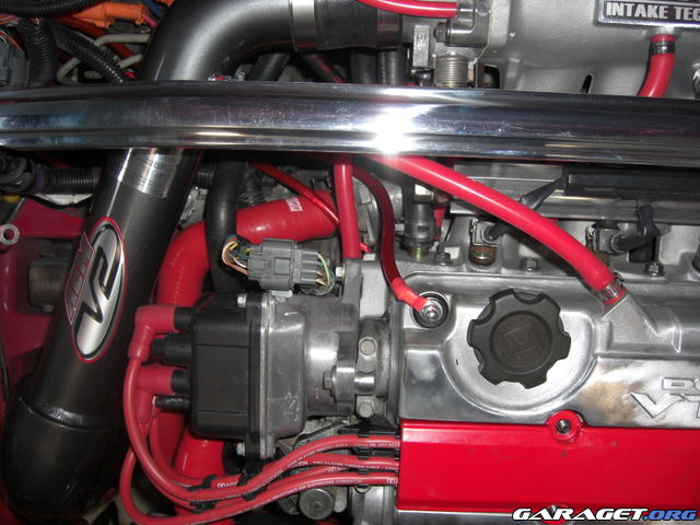

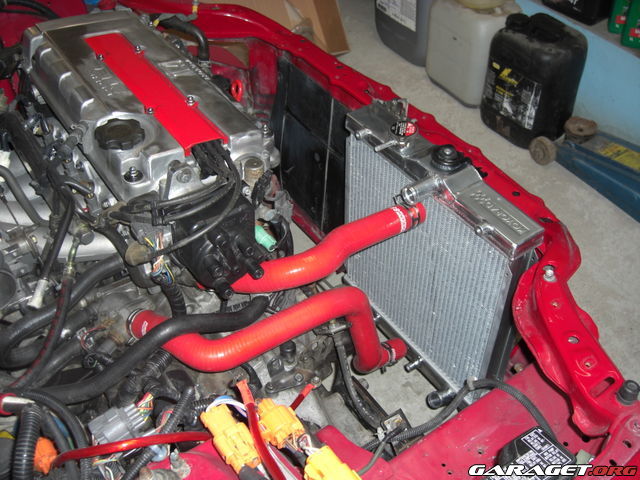

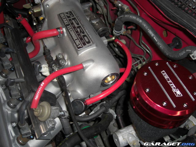

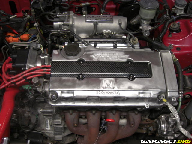

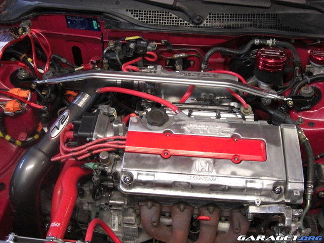

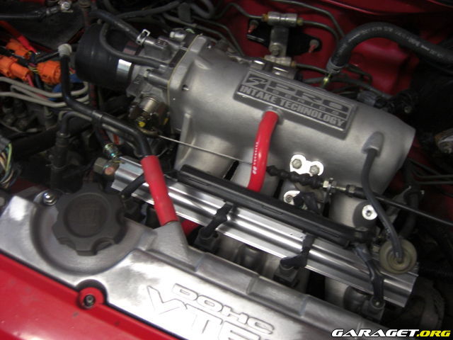

Här blev jag less och började ersätta befintliga slangar i motorn.
http://www.garaget.org/gallery/archive/61427/265122_d2m8ur.jpg
Ta loss en och klipp till en ny!
http://www.garaget.org/gallery/archive/61427/265123_elo4rw.jpg
Ett par monterade
http://www.garaget.org/gallery/archive/61427/265124_rkt01l.jpg
http://www.garaget.org/gallery/archive/61427/265125_fvc2f7.jpg
Nya lock på plats (olja och servo)
http://www.garaget.org/gallery/archive/61427/265126_7xw8fh.jpg

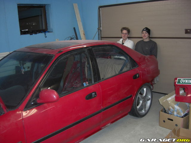

Mitt i rushen kom polarn förbi! Vi satt och snackade lite i civicen...
http://www.garaget.org/gallery/archive/61427/265128_11ohvs.jpg

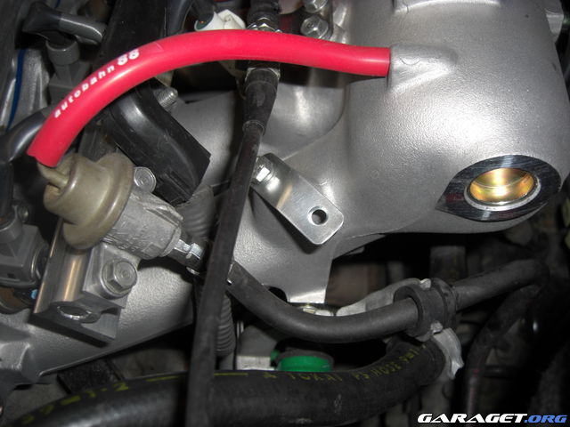

Fixade ett nytt fäste för min EVAP
http://www.garaget.org/gallery/archive/61427/265129_vtujrg.jpg
På plats

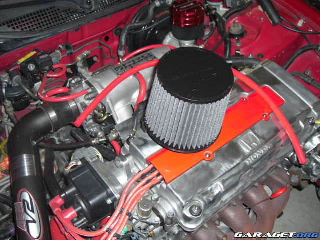

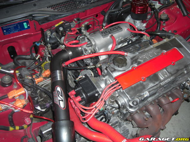

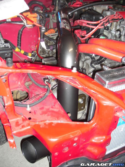

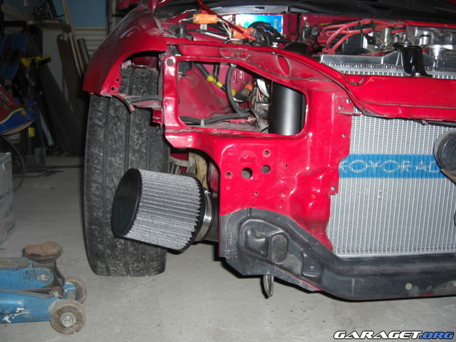

Åter till montering av mitt AEM CAI V2 - passformen var inte den bästa då den inte var avsedd för min motor...(läs: fanns ingen till min motor)
http://www.garaget.org/gallery/archive/61427/265109_wl3aja.jpg
http://www.garaget.org/gallery/archive/61427/265110_6o2q0d.jpg
Självklart glömde jag att räkna med distansen till upphängningen och fick göra lite "längre" hål...
http://www.garaget.org/gallery/archive/61427/265111_68jm84.jpg
Äntligen på plats!
http://www.garaget.org/gallery/archive/61427/265114_7sy0xo.jpg
Medföljande slang var inte tillräckligt lång!! Tur att jag hade egna att ta av...
http://www.garaget.org/gallery/archive/61427/265117_2t2egy.jpg
Fett!
http://www.garaget.org/gallery/archive/61427/265118_v3ow2a.jpg
Det "lilla" filtret
http://www.garaget.org/gallery/archive/61427/265119_fuo6x8.jpg
Klart

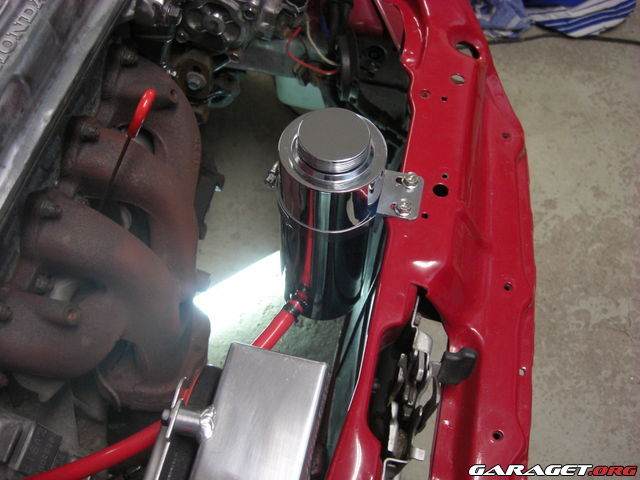

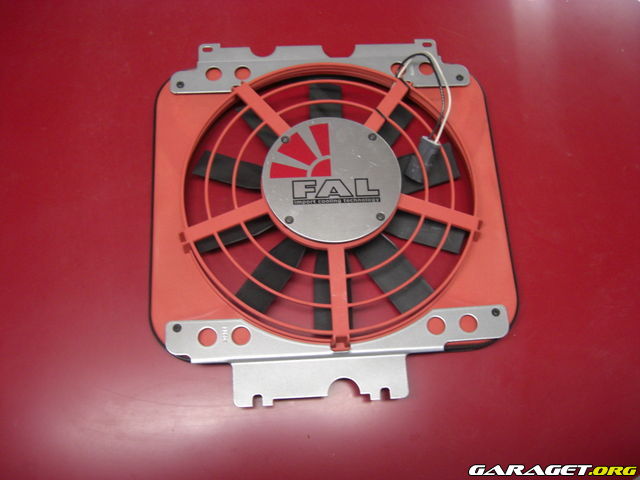

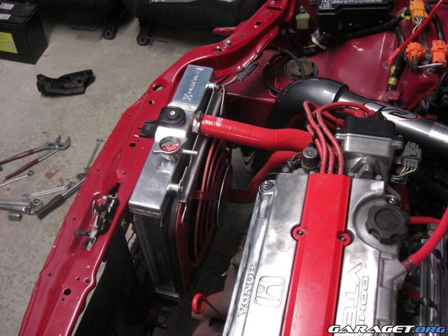

Kylfläkt på plats
http://www.garaget.org/gallery/archive/61427/265121_65tpfu.jpg
Expansionskärl på plats
Så långt har jag hunnit i helgen...kommentera gärna!

snygga prylar, dags å gömma lite el och putsa grenrör nu då wink
Kolla mitt projekt: Bygger driftingbil - 2,5l 16v 440hk 540nm
http://www.garaget.org/forum/viewtopic. … 57#p669957
Läs mer på www.gatbilar.se/corpze
427 Inlägg
25 februari 2008
#136
Nästan...gömma el - ja, putsa grenrör..no-way...byter ut det wink

Riktigt nice!
Kolfiber ska du ha.
Pirat
426 Inlägg
25 februari 2008
#138
Sweet! Tycker du ska köra på kolfiber tändkabelskåpa, bryter snyggt mot det röda smile

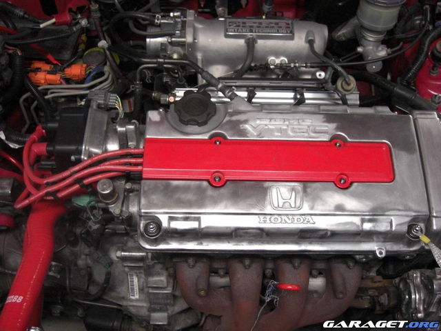

Hej igen, hunnit en hel del idag, samt flytta massa åt morsan och farsan.
Tog lite bilder på det färdiga CAI:et också.
http://www.garaget.org/gallery/archive/61427/265683_0kmsid.jpg

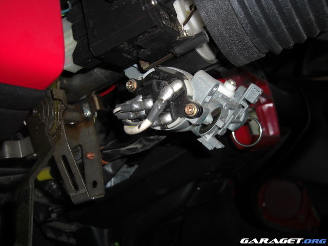

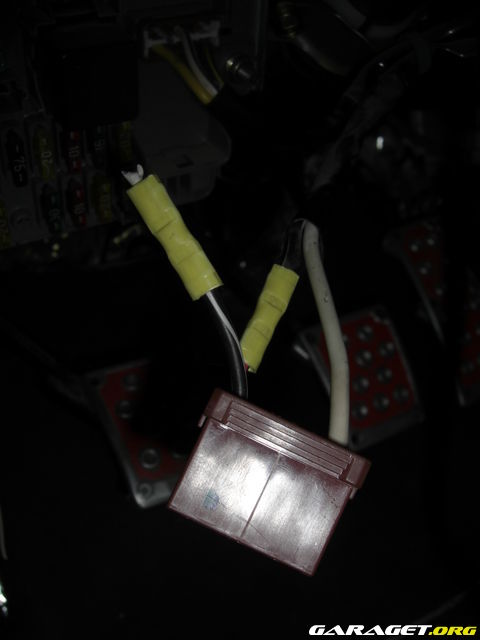

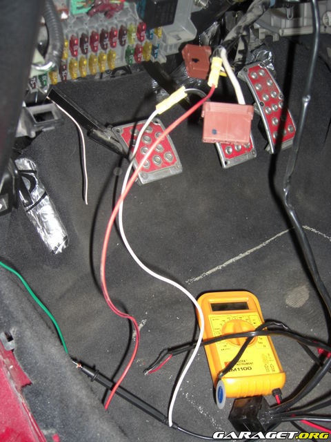

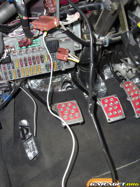

Som jag sagt tidigare så funkade inte startmotortillslaget. Så har felsökt idag och hittat, samt åtgärdat felet.
http://www.garaget.org/gallery/archive/61427/265692_e76tje.jpg
Först sumrade jag tändningslåset och det verkade funka utmärkt
http://www.garaget.org/gallery/archive/61427/265697_rjjgdt.jpg
Sen drog jag en kabel till tillslagssidan av kabeln och sumrade hela ledningen
http://www.garaget.org/gallery/archive/61427/265701_fw92kk.jpg
Det var då jag hittade felet, när jag inte fick någon kontakt mellan motorrum och kupé.
Nämen kolla, två klippta kablar (jag som klippt ett eget tillslag som förra ägaren gjort - ni vet en ful tryckknapp som låg på golvet och skräpade..). För inte kunde jag tro att han klippt ORGINALTILLSLAGET för startmotorn och skarvat på ...helt puckat. Kunde väl bara ha gjort en strömtjvy el. dyl....fattar inte.
http://www.garaget.org/gallery/archive/61427/265705_cmrr7i.jpg
Fixade ihop kablarna lite snyggt efter att ha klippt bort de gula fula och VIPS så fick jag summerton genom hela kabeln till motorrummet från tändningslåset...
http://www.garaget.org/gallery/archive/61427/265708_nv2dcb.jpg

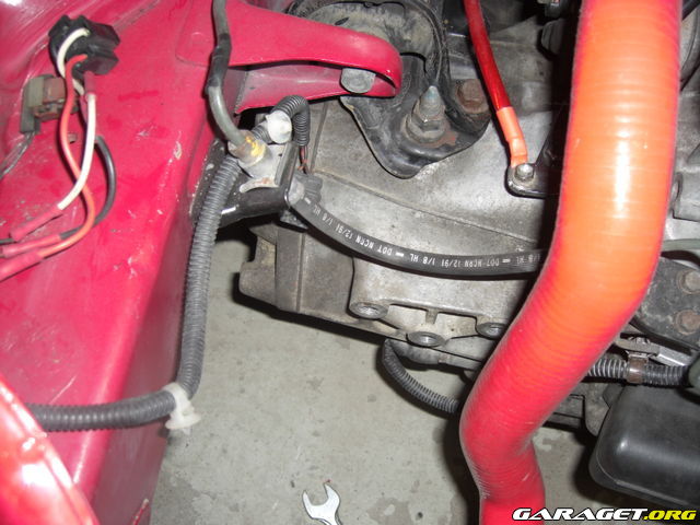

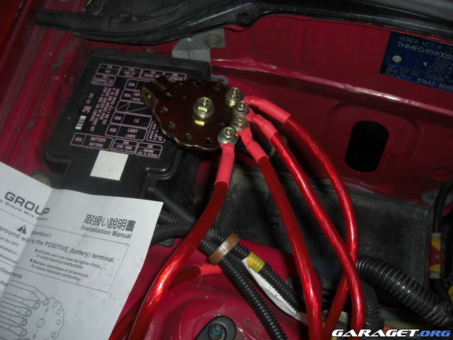

Dragit nya jordkablar nu
http://www.garaget.org/gallery/archive/61427/265711_ib835a.jpg
Två på plats
http://www.garaget.org/gallery/archive/61427/265714_hce5u1.jpg

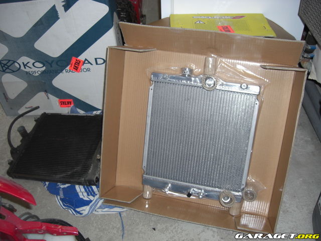

Då kylarslangen läckte vatten när jag provfyllde den så var man tvungen att inhandla riktiga klammer på superaffären - där allt finns!
http://www.garaget.org/gallery/archive/61427/265731_0hfz3d.jpg

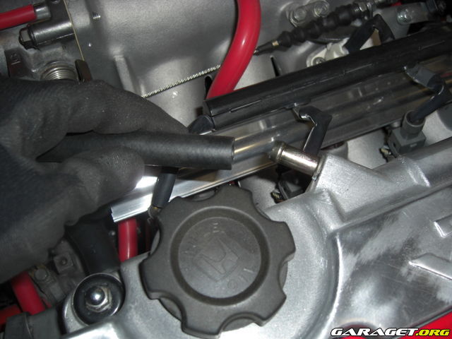

När jag stoppar i nyckeln i tändningslåset och vrider till tändning så börjar bilen brinna! Nej, men nästan...den tjuter ordentlig och jag stänger. Farsan får komma ner och kolla så vrider jag om igen och den tjuter igen, farsan skriker till då fuelrailen sprutar bensin rakt ut i motorrummet!!!
Det visar sig efter lite felsökning att distanserna mellan insug och fuelrail är för höga så att när jag drar fast fuelrailen så sitter spridarna fortfarande löst och därför kan soppans smita ut fel väg.
Hörde med "Welén" som jag köpt prylarn av men han visste inte, vet ni??
MÅSTE DISTANSEN MELLAN INSUG OCH FUELRAIL VARA ISOLERAD???

Oj här har det hänt en hel del sen sist jag kollad smile
Blir riktigt snyggt där i motorrummet, o ja tycker du oxå ska köra med kolfiber tändkabelskåpa, för det är som Olzzon sade: "bryter snyggt mot det röda smile "
Hoppas det löser sig med fuelrailen, tyvärr vet jag inte mycke sj om de problemet hmm
