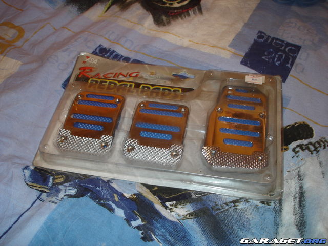

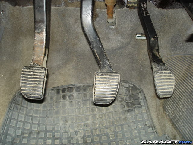

Som jag sa tidigare så fick jag pedaler av min bror, när han kom hem från Thailand. Nu var det dags att montera dem smile
http://www.garaget.org/gallery/archive/40450/186898_1x7ag8.jpg

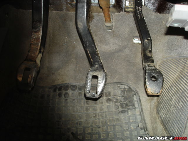

Orginalpedalerna, inte så roliga. hmm
http://www.garaget.org/gallery/archive/40450/186913_2hnrjv.jpg

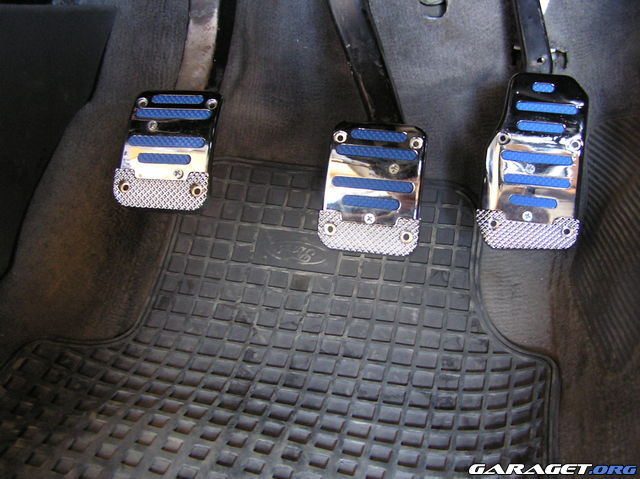

Plockade bort plasten, nu ser de inte kul ut. haha. Var förresten tvungen att bocka om gaspedalen lite, för den tog i mattan till höger om man säger så. så de gick inte å trycka fullt. Men nu går det! wink tongue

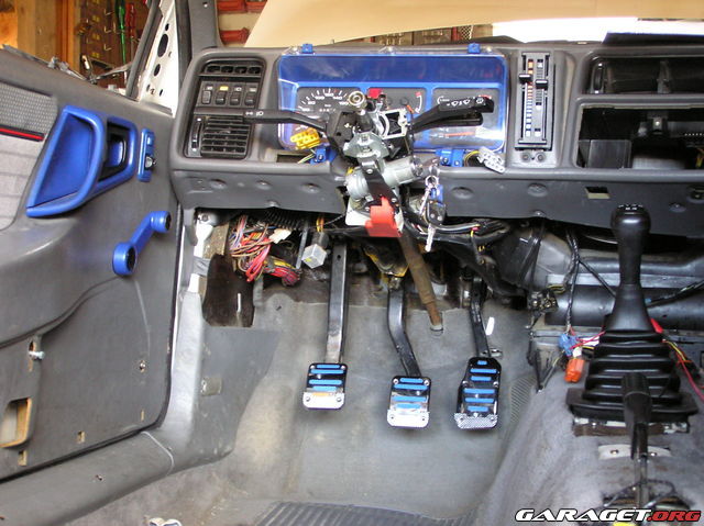

http://www.garaget.org/gallery/archive/40450/186914_re5rer.jpg
http://www.garaget.org/gallery/archive/40450/186915_l7wut1.jpg
Blev tvungen att borra dit dem, göra egna fästen. För orginal fästena passade inte hmm Men bra blev de tycker ja iallafall! smile

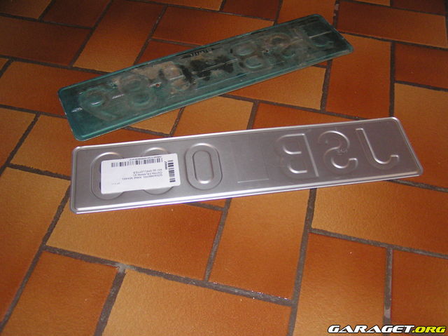

Nya skyltar... Beställde nya för ja tyckte dom gamla såg så tråkiga å slitna ut...
Tänk va smågrejjer kan göra skillnad! smile
http://www.garaget.org/gallery/archive/40450/186916_fqnogc.jpg
Gammal VS Ny wink
http://www.garaget.org/gallery/archive/40450/186917_psbhao.jpg
Ny VS Gammal. Rätt stor skillnad smile Är ett lite annat typsnitt också.

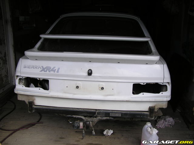

http://www.garaget.org/gallery/archive/40450/186923_vb09q0.jpg
Ser fattigt ut där bak, utan regskylt, bakkjol och baklysen. Lägg även märke till att jag plockat bort Fordemblemet. Tycker de blev bättre så. smile

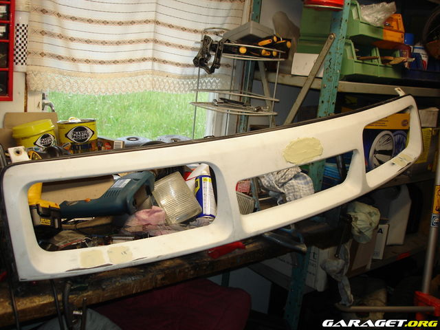

Dags för modifiering av grillen! smile
http://www.garaget.org/gallery/archive/40450/186929_6cks51.jpg

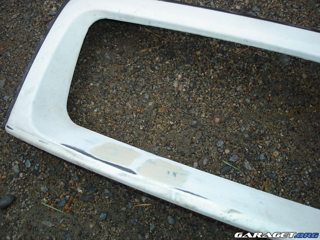

Tog bort spolarmunstyckena till Lyktspolningen, såg ändå fult ut. Sen så äre ju extravikt också lol wink Spacklade igen hålen, blev kanon. Kanske ska tillägga att de här var första gången jag gjorde nåt me spackel? smile
http://www.garaget.org/gallery/archive/40450/186933_vwfc1o.jpg

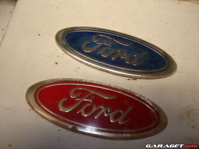

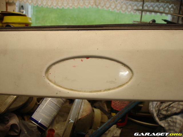

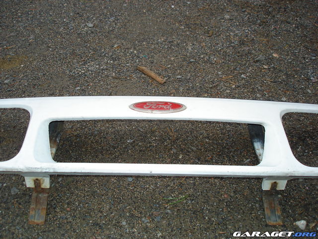

Tyckte De där emblemet skulle bort, Rött mitt i allt, nää. Bort bort me de, å spackla igen hålet sen! smile
http://www.garaget.org/gallery/archive/40450/186937_iz85nl.jpg
Vanliga fordar har blå emblem. Fränare fordar, typ Xr4i har röda. wink big_smile
http://www.garaget.org/gallery/archive/40450/186939_06algj.jpg
Bortaa.. tongue
http://www.garaget.org/gallery/archive/40450/186941_fy72d2.jpg

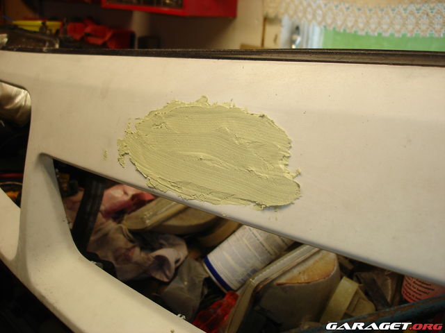

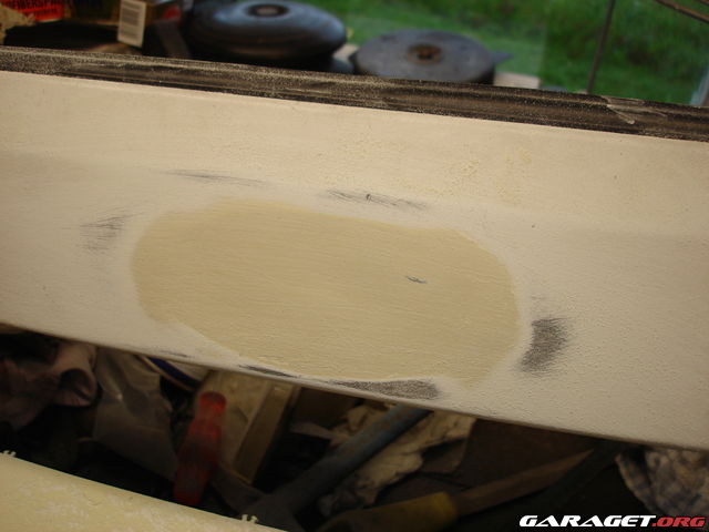

Tog bort fästgummit eller va man ska kalla det, och ruggade upp ytan lite för att få spacklet att fästa lättare.
http://www.garaget.org/gallery/archive/40450/186943_gcc6dw.jpg
Smetade på lite, väntade sen på att de skulle torka.
http://www.garaget.org/gallery/archive/40450/186944_hqe7fv.jpg
Så såg de ut efter ett tag, Bättre eller sämre om man jämför mot från början?

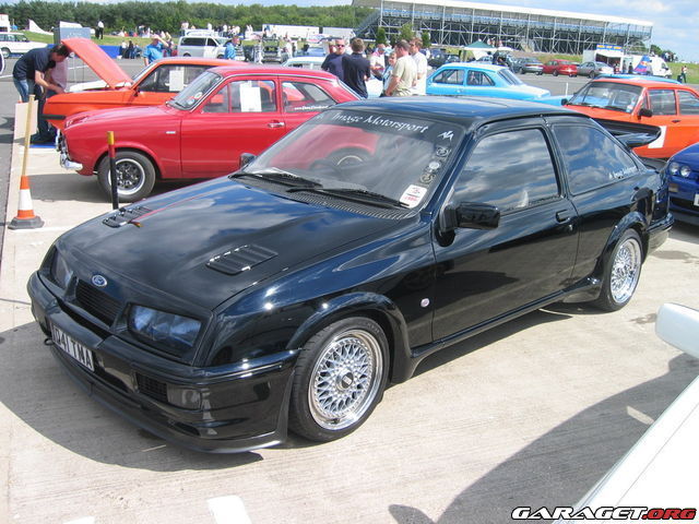

Hade kollat runt en massa på internet. Hittat lite bilder på Xr4i som haft ögonlock och blivit så sugen så ja tänkte att de måste ja bara ha! Va kan hända liksom? Förutom att allt går åt skogen, och de går int å få tag på nån ny grill. Bara å chansa ju. Tänkte bara lägga upp nån bild på Xr4or som har ögonlock så ni får se vad jag menar. smile
http://www.garaget.org/gallery/archive/40450/186961_ul2aau.jpg
Så kan de se ut smile
http://www.garaget.org/gallery/archive/40450/186963_they06.jpg
Eller så! big_smile
http://www.garaget.org/gallery/archive/40450/186965_9m18fj.jpg
Photoshopade även en bild på min egen bil. Ögonlocken alltså. Tycker de där skulle bli rätt snyggt, eller äre bara jag som är konstig? roll tongue

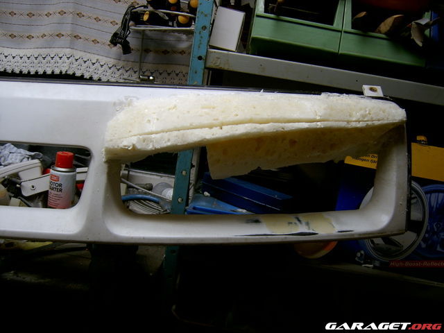

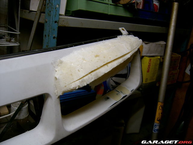

Jag bestämde mig, köpte hem de grejer som jag trodde behövdes för att göra ögonlock, eftersom jag aldrig hållt på med byggskum eller glasfiber/polyester förr så skulle de bli kul.

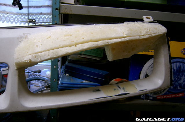

Började med Byggskummet, för att sedan skära ner det till En snygg form enligt mitt tycke. Sen på me glasfibern. smile
http://www.garaget.org/gallery/archive/40450/186968_gez634.jpg
Här har jag då lagt på fogskum, och börjat forma det lite...
http://www.garaget.org/gallery/archive/40450/186969_n11ajr.jpg
Mycke jobb. Skar i byggskummet me en vanlig rakbladskniv, eller vad det nu heter. tongue
http://www.garaget.org/gallery/archive/40450/186972_t2gela.jpg

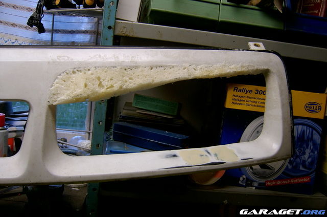

NU började man ana lite former. smile Gjorde på ena sidan först för att de inte skulle bli så svårt att ta bort sen om de gick åt skogen. hehe. big_smile

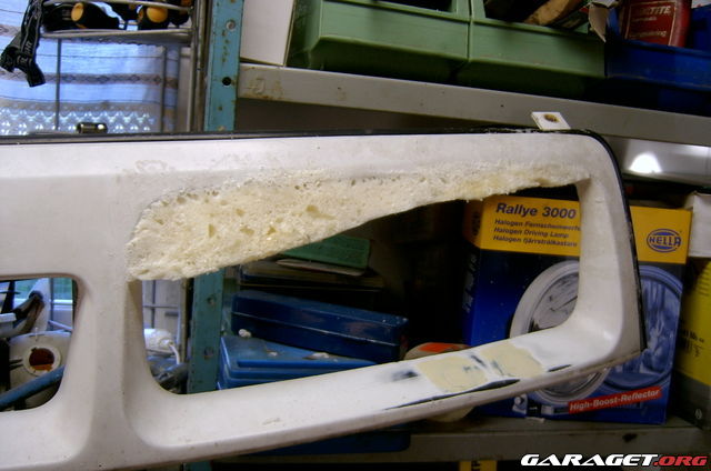

http://www.garaget.org/gallery/archive/40450/186974_olottd.jpg

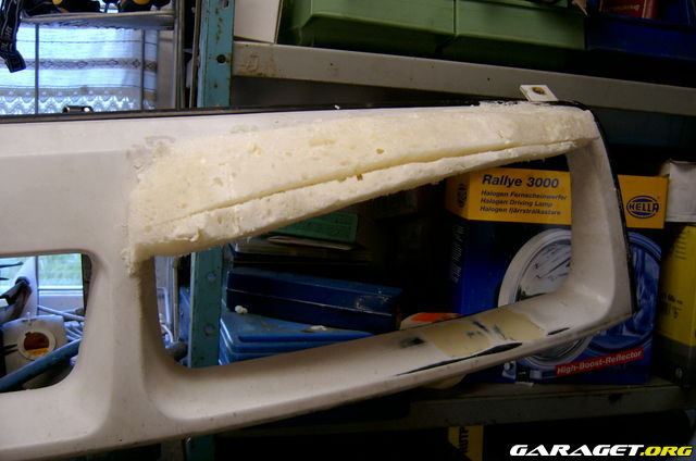

Liknar mer och mer ett ögonlock. smile
http://www.garaget.org/gallery/archive/40450/186977_16w5la.jpg
Då stack det inte ut nånting utåt iaf, men kanten var rätt vågig. haha. smile
http://www.garaget.org/gallery/archive/40450/186979_wanr6l.jpg
Försökte rita ett så rakt Streck som möjligt, för att ha nåt att gå efter. Blev lite bättre iallafall, men var inte nöjd än.
http://www.garaget.org/gallery/archive/40450/186990_9806fi.jpg
Så, då var det en rak linje. smile
