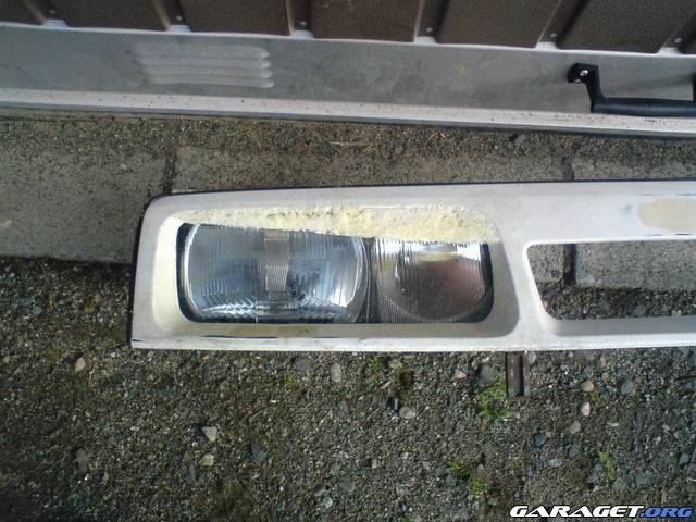

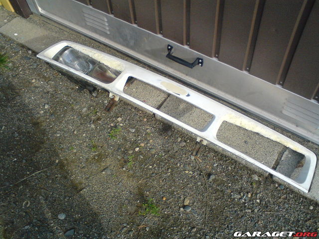

Uppdatering! Håller fortfarande på hinna ikapp tiden, så nu kommer en uppdatering, efter begäran. smile

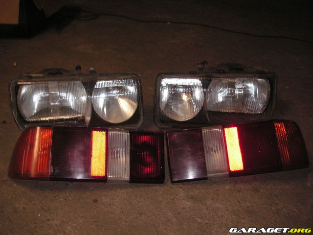

När jag köpte bilen så var bilens vänstra framlykta sprucken i glaset och reflektorn var rostig. Glasen var även ganska blästrade efter all småsten och så. Sen, så hade jag ju tonat lysena, så jag behövde ett par extra otonade baklysen, till besiktingen... Då träffa jag en väldigt trevlig kille här på garaget. pzykko Tack för baklysen, framlyktor, och även ett mätarhus som jag fick inpå köpet! Tack tack! smile
http://www.garaget.org/gallery/archive/40450/187515_t4zrxf.jpg
Här är en bild på lysena.
Måste säga att jag blev positivt överraskad när jag fick hem allt, såg jättebra ut! Framlyktorna var hur fräscha som helst nästan, och baklysena var väl sådär, men de är ju ändå bara besiktningslysen, så de var inga problem. Om du ser de här så ska du ha tack än en gång! wink smile

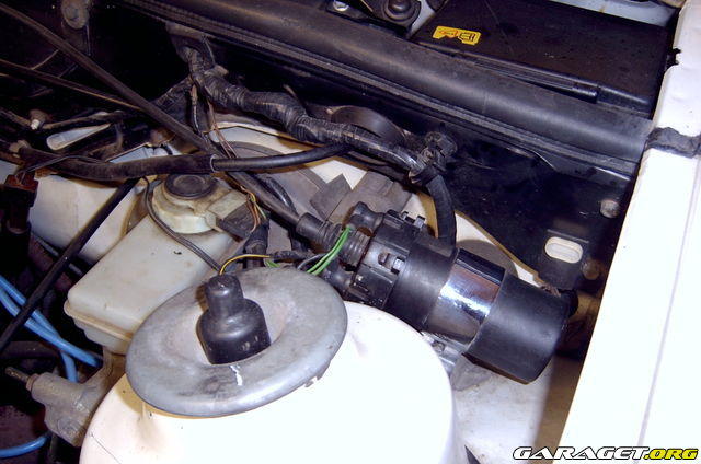

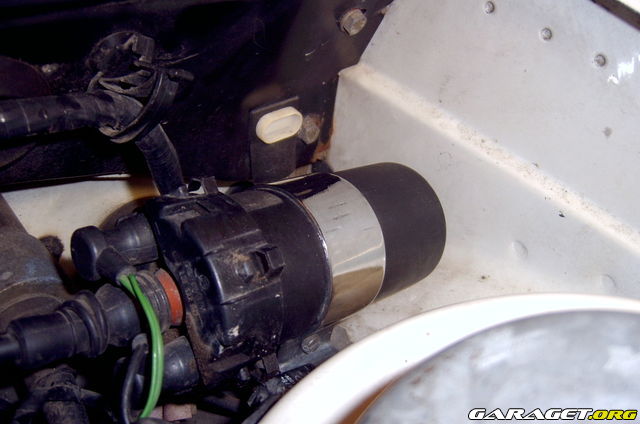

Kolla på hållaren till Tändspolen, en typisk "smågrej" som höjer utseendet lite under huven. smile
http://www.garaget.org/gallery/archive/40450/187517_xevqtn.jpg
Slipade väl och polerade på den några timmar totalt. Såg så tråkigt ut me en rostbit... hmm Men de blev ju hyfsat iallafall. smile

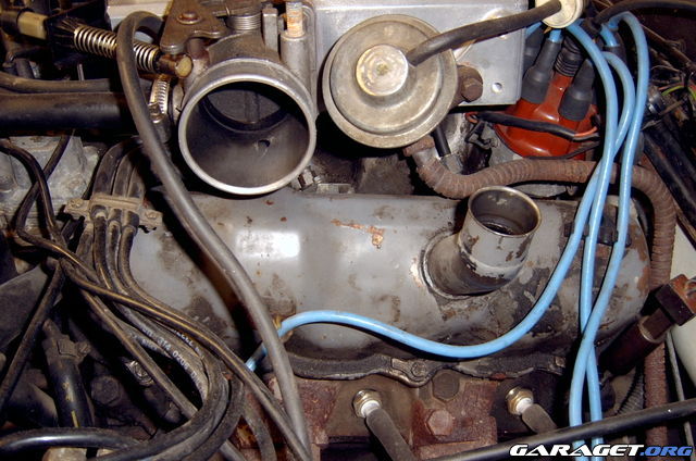

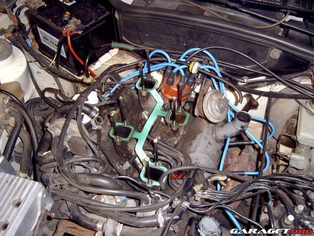

Först bort me alla slangar, gick lite fortare nu än första gången då ja visste ungefär vilka som skulle bort. Tog bort insuget för att komma åt kåpan.
http://www.garaget.org/gallery/archive/40450/187521_6f39q8.jpg

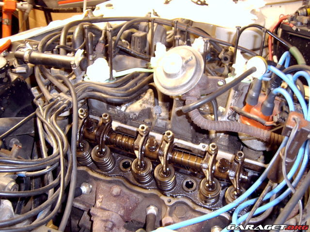

Efter mycke racklande och elände så fick jag lös den, Ser inte så kul ut eller? tongue
http://www.garaget.org/gallery/archive/40450/187522_6wrr83.jpg
http://www.garaget.org/gallery/archive/40450/187523_e3497a.jpg

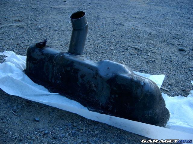

Ventilerna och den delen såg då bra ut. smile Täckte även över det med papper för att de inte skulle komma dit en massa damm å smuts. smile
http://www.garaget.org/gallery/archive/40450/187526_7tzizi.jpg

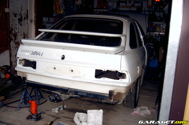

Fortfarande lika tomt där bak, behöver lite omsorg. wink

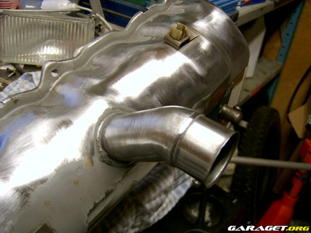

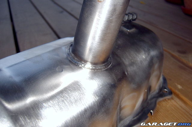

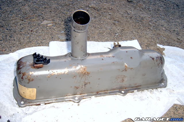

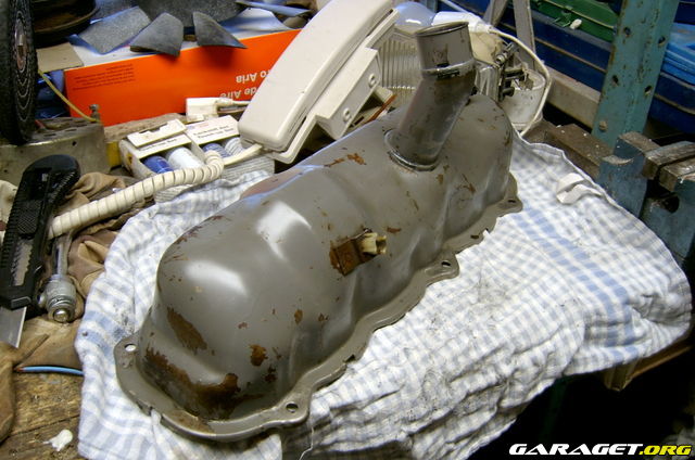

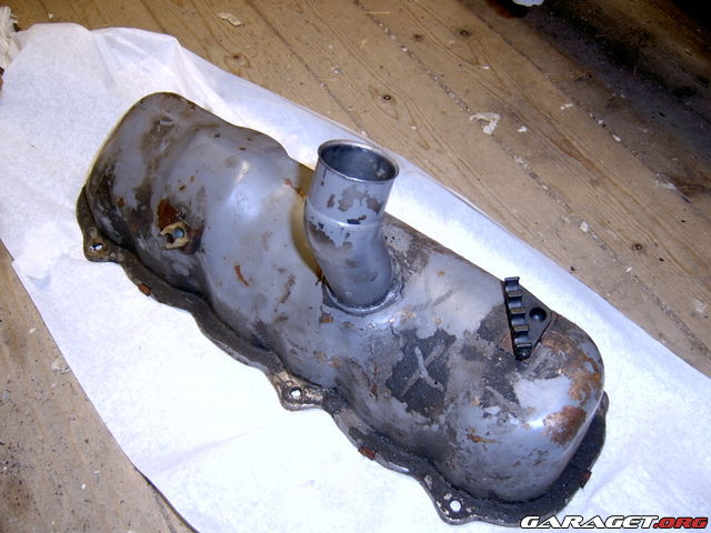

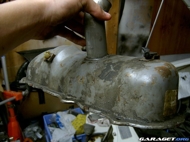

Då vare dags för operation "ventilkåpa"! smile Som jag sa tidigare så hade jag tänkt slipa och polera upp den. Tog bort färgen me en lite grövre "borste" och en typ, stålborste på trissa. Ni kommer förstå när jag lägger upp bilder på dem. Hoppas jag... wink
http://www.garaget.org/gallery/archive/40450/187536_i2bxrb.jpg
Redo för operation! smile
http://www.garaget.org/gallery/archive/40450/187539_37rzf4.jpg

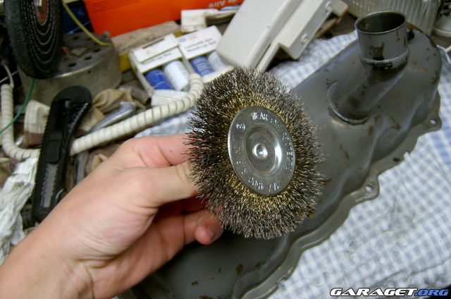

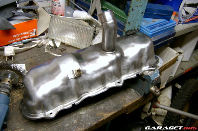

Här har vi då den lite grövre trissan. Använde den till plana ytor och så, där de var lätt att komma åt. Den rev bort färgen bättre än "stålborsten"...
http://www.garaget.org/gallery/archive/40450/187542_z8o7v6.jpg

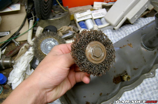

Sen så har vi stålborstetrissan här. smile Använde den till konstiga vinklar och trånga utrymmen. Då börjar vi. smile
http://www.garaget.org/gallery/archive/40450/187543_s13ag9.jpg
Började lite försiktigt för att se hur de blev, såg redan fränt ut ju! big_smile
http://www.garaget.org/gallery/archive/40450/187544_nzt773.jpg
http://www.garaget.org/gallery/archive/40450/187545_bbgcpn.jpg

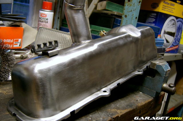

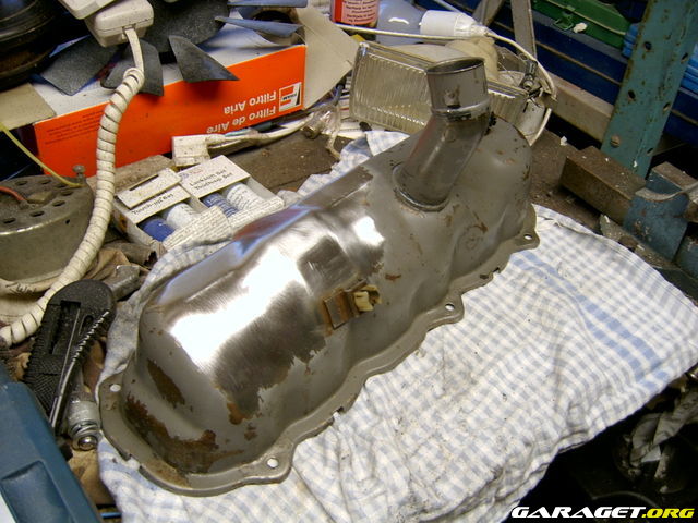

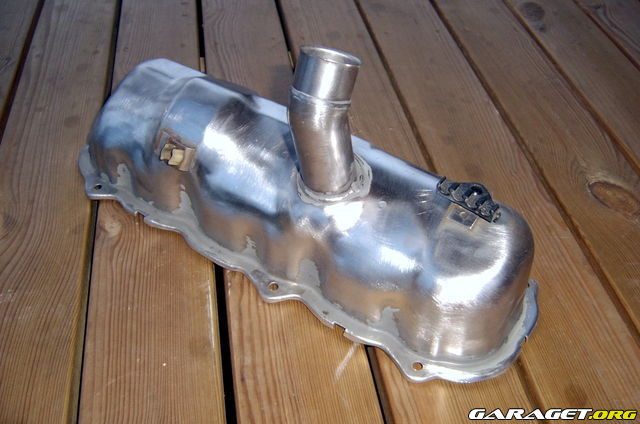

Hade nu tagit bort det som gick me den grövre trissan. Man kan se att det är kvar lite färg om man kikar lite. smile
http://www.garaget.org/gallery/archive/40450/187546_z35a7c.jpg
Sen efter en stund så blev jag även klar med stålborstetrissan. Fick trycka mycket hårdare med den för att få bort färgen. menmen. smile
http://www.garaget.org/gallery/archive/40450/187547_yahs80.jpg
En till bild, Ser ju halvblankt ut här, men väldigt mycke jobb kvar. Nu var det enkla klart. Och det jobbiga väntade. Handslipningen... haha, tongue
http://www.garaget.org/gallery/archive/40450/187548_u2qsep.jpg
Ser ut lite som borstat stål... tongue
La ventilkåpan på sidan ett tag för jag visste vad som väntade mig, haha. big_smile

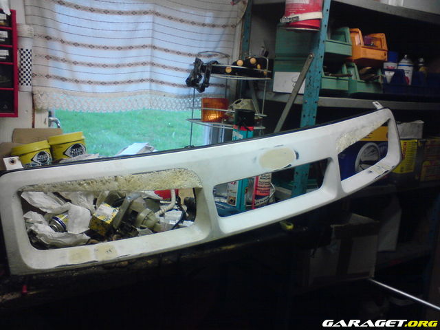

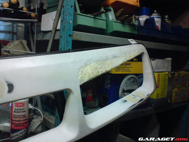

Kommer nu lägga upp några bilder på ögonlocken. Fogskummet, när det blev klart och så. Bilder när jag börjat på plastningen kommer förmodligen i nästa uppdatering! smile
http://www.garaget.org/gallery/archive/40450/187549_ktyryq.jpg
Som ni kan se så har jag här blivit klar även med det andra ögonlocket. I Byggskums väg iallafall. smile
http://www.garaget.org/gallery/archive/40450/187550_idkfu4.jpg

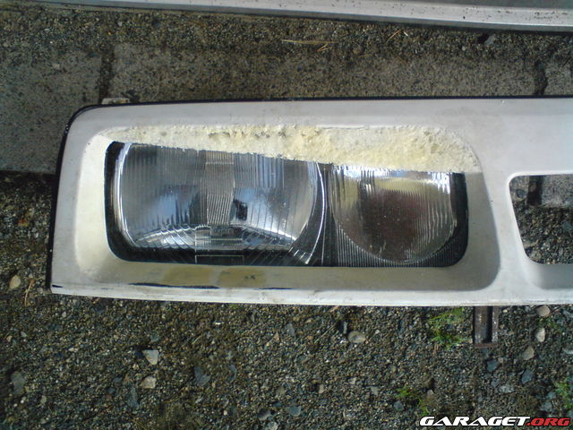

La en framlykta på marken, och grillen ovanpå för att se hur det skulle se ut ungefär...
http://www.garaget.org/gallery/archive/40450/187551_telaif.jpg
Här var jag ganska glad. haha smile
http://www.garaget.org/gallery/archive/40450/187552_5sst90.jpg
Fin fint. smile Tänk på att de blir större när glasfibern kommer på också...
http://www.garaget.org/gallery/archive/40450/187553_r4nwr3.jpg
Tycks? smile

Mäki skrev:
Ser bra ut hörrödu! Ett tips (om du inte redan har börjat) är att slipa ner byggskummet någon millimeter under kanten på grillen. Annars kommer all polyester och glasfiber att gå bort när du är nere i lagom nivå. För nu ligger ju byggskummet i den nivån som polyestern ska vara smile
Jag har redan börjat, Kom på, på senare tid att jag skulle ha gjort det, menmen. Nu sticker det ut lite. Men de gör inte så mke ^^
Får se om ja orkar göra om det, för de har vari så mycke jobb me dom. menmen.
Tack ändå. Man lär sig av sina misstag eller va man ska säga. big_smile
