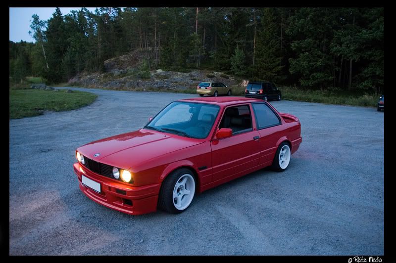

Uppdatering nu då..
Börjar med det positiva. Fick bort alla missljud som hördes när vi tog första provturen. Var för långa hjulbultar bak, samt lite andra småsaker.
Bytte även avgassystem, till ett annat temporärt avgas, fast mycket bättre än det andra. Så man slapp alla skrapljud när vägen vart lite bulig wink
Fortsätter med lite positiva saker.

Det negativa då.
Idag pressades bilen lite grann. Känns väldigt bra i chassit, när det väl svängde. Tyvärr så tar det i bakskärmarna fortfarande när det väl svängs som bäst, fast betydligt mindre än förut. Så hårdare fjädrar eller mindre spacers skulle nog kunna lösa problemet.
När väl bilen pressades på 1an samt 2an, så kändes bilen väldigt trött. Märkbar skillnad faktiskt, från när motorn satt i vita.
Så efter lite tänkande, så kan direkt inte motorn må sämre efter det man har gjort, snarare bättre. Så då började man ju givetvis tänka lite på drivlinan istället.
Hm, lådan kommer från bilen när den rullade som en 320, och synkringarna är riktigt dåliga på 1an, och 2an.
Bakvagnen kommer från en 325 ETA, vilket diffen då givetvis också gör. Den bilen var ju ett riktigt skrot när det gäller drivlinan.
Så det går lite tankar om att byta till lådan som jag hade i vita, samt ta diffklumpen därifrån med.
Så får väl se om jag gör det eller inte. Men om det nu ska göras så ska det göras imorgon. Så får väl gå upp tidigt. För det finns lite andra saker på "göra listan" innan besiktningen.

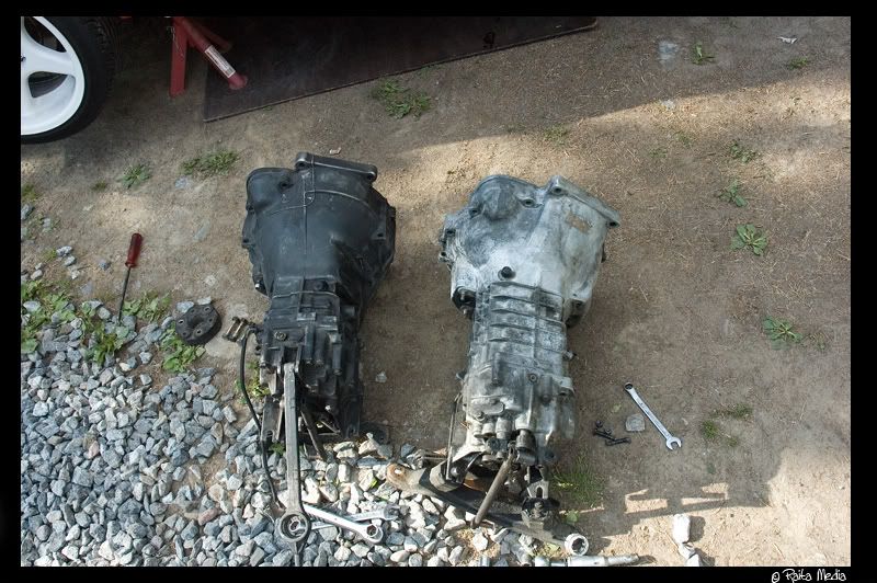

Sådär då, får börja berätta lite om vad som hände 14juli, dagen efter vi hade testkört bilen och märkte att lådan inte dög för ett skvatt big_smile
"tidigt" den dagen började jag palla upp bilen och började riva ner:
http://i67.photobucket.com/albums/h312/Fugge/E30PROJEKT2/dag90%2014juli-08/1.jpg
Tog runt 1timme och 20minuter och få ner lådan, inkl uppallning och allt därtill.
Lådan nere:
http://i67.photobucket.com/albums/h312/Fugge/E30PROJEKT2/dag90%2014juli-08/2.jpg
Båda lådorna ska kastas, då dom är skrot wink

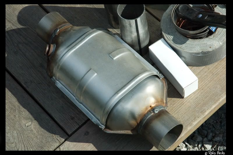

Sen en liten bild på katten jag köpte till mitt temporära avgassystem, mest för att klara besiktningen:

Gjorde klart det som var kvar, samt fixade upp avgassystemet med katten som köptes:

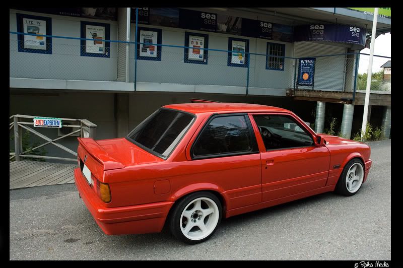

Sen skulle det bli race i Rosersberg. Åkte iväg och stannade o tankade lite vid Rotebroleden:
http://i67.photobucket.com/albums/h312/Fugge/E30PROJEKT2/dag92%2016juli-08/8.jpg
Efter det bar det iväg till Rosersberg! kan säga att jag hade roligt på vägen dit, speciellt i kurvorna. Bilen låg väldigt tajt och bra mot vägen.
