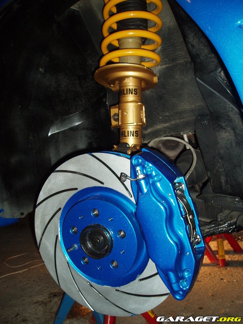

Det är så mycket som avgör om hjulet kommer sitta fast eller inte..
eftermarknadsfälgar? fel butlar? ingen centrumring?
Kanske är smuts mellan naver och fälgen, har sätt många som har målat och laggt kopparpasta på den plana delen utav navet, och det är inge bra. Typ såhär http://www1.garaget.org/archive/15/1403 … 929341.jpg Tänkt hur det blir när den färgen lossar. då blir det ett mellanrum mellan navet och fälger och allting skakar loss.. kan även vara rost där som lossar.
Sen ska man ju efterdra efter några il bara.
