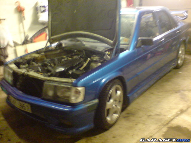

http://www.garaget.org/gallery/archive/24531/239942_9p8hxp.jpg

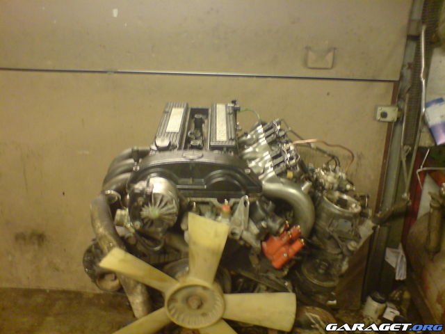

innan bilen rivs ner
http://www.garaget.org/gallery/archive/24531/239943_aiyzgw.jpg
så här såg motorn ut innan allt började.

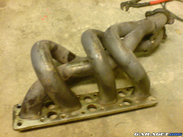

http://www.garaget.org/gallery/archive/24531/241078_gyi35p.jpg
Ett helt orginal extraktor grenrör smile ska poleras om det inte blir ett nytt grenrör om turbo kommer på

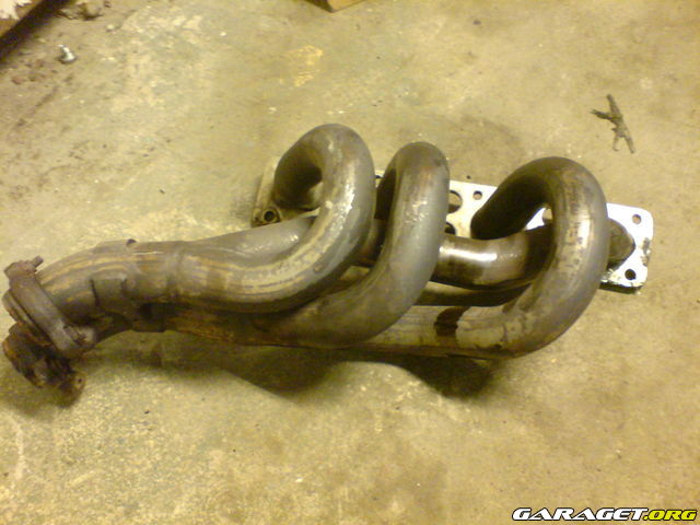

http://www.garaget.org/gallery/archive/24531/241082_jp3xkt.jpg
Från andra sidan:)
http://www.garaget.org/gallery/archive/24531/241083_zmqony.jpg
Nu va det tomt. såg även att grenröret hade läckt lite och att det var ett litet hål i avgasröret. ska byggas nytt iaf

måste säga att mercedes grenrör på just 2,3 16v motorn är det mest välutformade jag sett, har hjälpt en polare att montera vems och bytt till plenum på just en 190 i somras, snart blir det turbo på den med smile

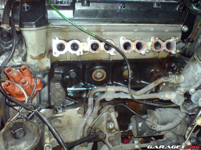

tackar kimpan:P japp det är iaf sjukt snygt:) nu kommer det lite mera bilder från dagens skruvande. som ni kommer att se så är iaf motorn ur plockad. så nu kommer det att bli lite roligare bilder framöver hoppas jag:) får se hur mycket jag hinner göra nu när det ska jobbas igen. kvällskift:(

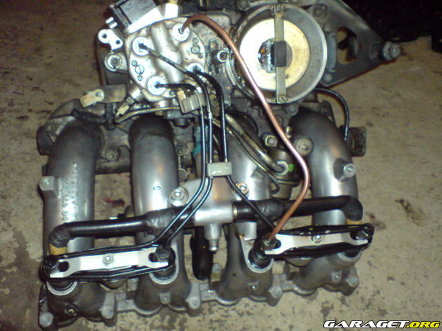

http://www.garaget.org/gallery/archive/24531/241377_nlz1o6.jpg

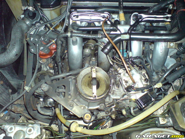

trångt var det:p men det gick

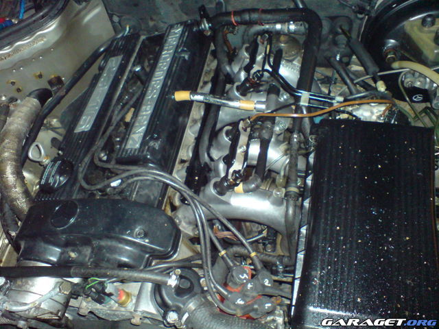

http://www.garaget.org/gallery/archive/24531/241378_8e2m8s.jpg
så ser insuget och det ut på en 190e 2,3 16V såg även att dom har löst plenium så det kanske går att använda rören insugsrören och montera ett nytt plenium på

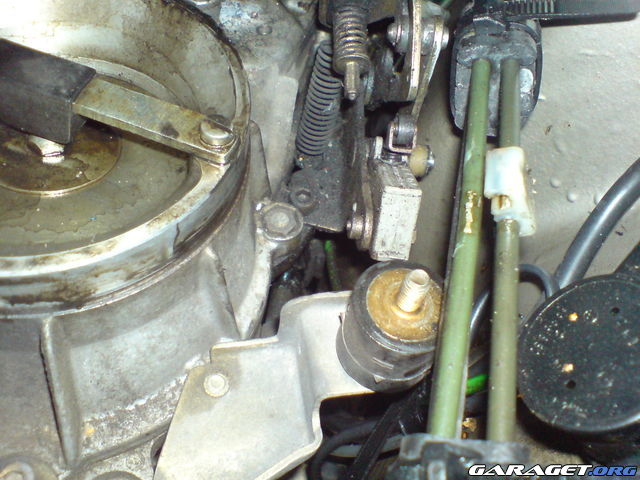

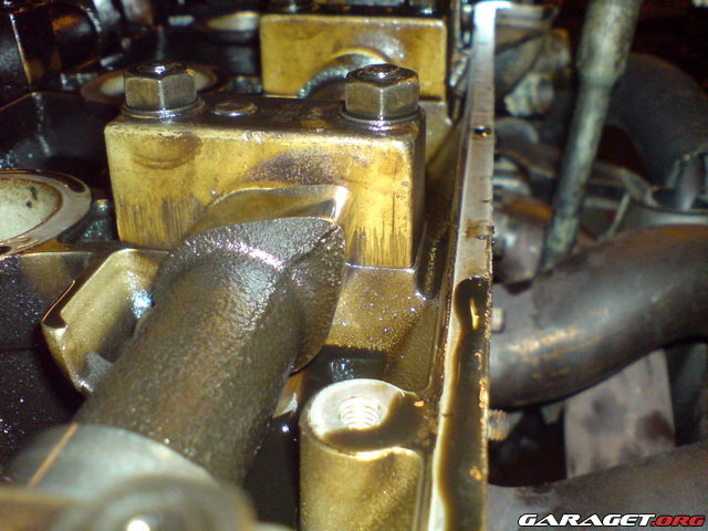

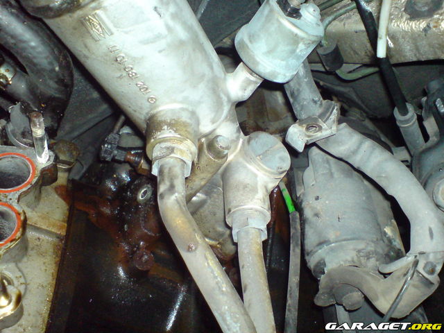

http://www.garaget.org/gallery/archive/24531/241383_3qcgvd.jpg
här måste det gå att ta ut trycket till turbon va? om en slang går till oljekylaren så måste dte jue vara tryck till den

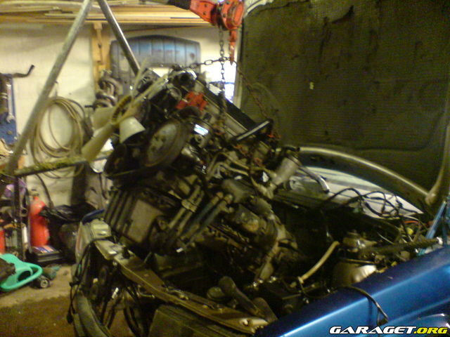

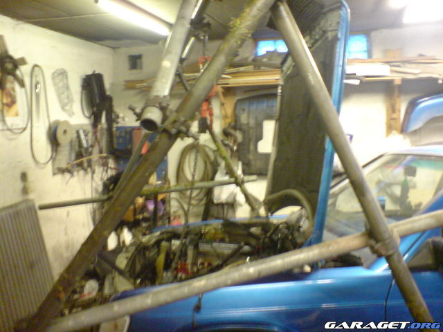

http://www.garaget.org/gallery/archive/24531/241392_epcoan.jpg
nu är den påväg ur:) det var på håter att dne gick fördi ballken
http://www.garaget.org/gallery/archive/24531/241394_dg8l1z.jpg
Nu är äntligen min fina motor ur och det roliga kan börja:) tyvärr så kom det lite annat i mellan så här slutar dagens äventyr:P

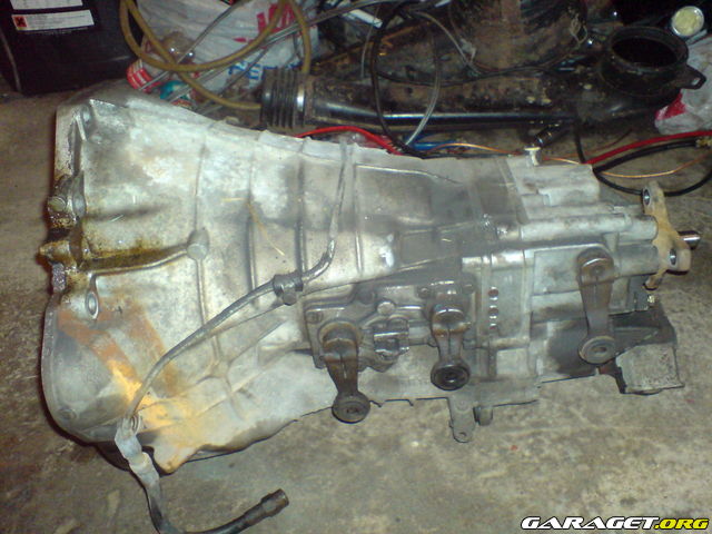

skickar med lite bilder från dagens skruvande å

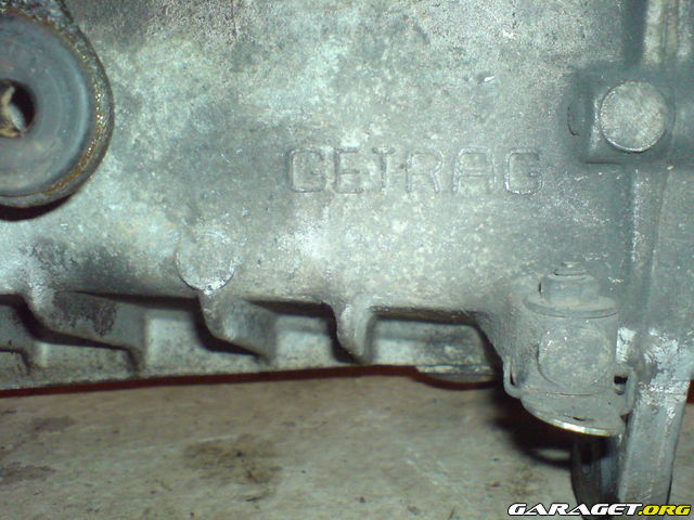

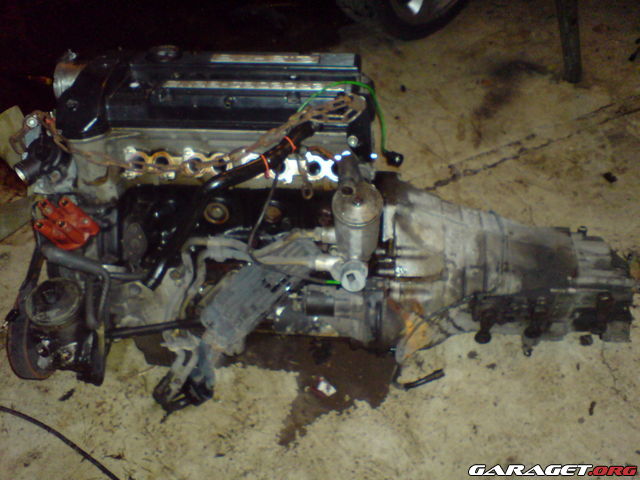

http://www.garaget.org/gallery/archive/24531/242697_r1x4w0.jpg
GETRAG smile då vet man att det bode hålla!
http://www.garaget.org/gallery/archive/24531/242698_h9ycjm.jpg
Hela lådan smile skulle behöft renoveras men vet inte om jag har råd i år sad men det funkar:)

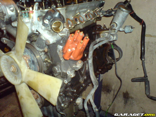

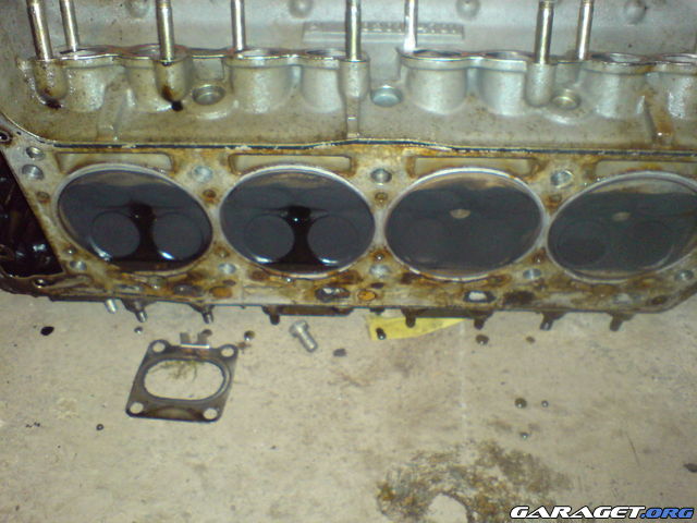

326 Inlägg
4 februari 2008

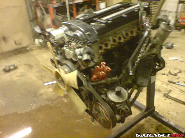

Nu var det ett tag sedan jag uppdatera  min tråd så nu kommer det lite mera bilder från rivningen av motorn.
Hitils har det gått ganska så smärt fritt och flytit på bra förutom att främre styrningen på kammen sprack när jag släpte sissta överfallet. hoppas det går att byta bara den delen annars blir det dyrt.
fast då kanske man kan passa på att köpa trimmkammar.
http://www.garaget.org/gallery/archive/24531/248467_0phnpy.jpg
Samma gamla motor men nu börjar dej iaf bli naken:)

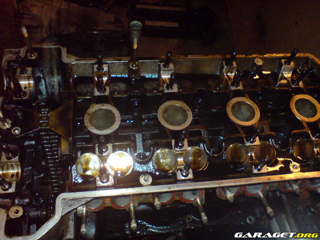

4 ventiler eller 16 totalt:) en bra topp att bygga vidare på. ska tydligen räcka till 500 turbo hästar, sen stryper avgaskanalerna

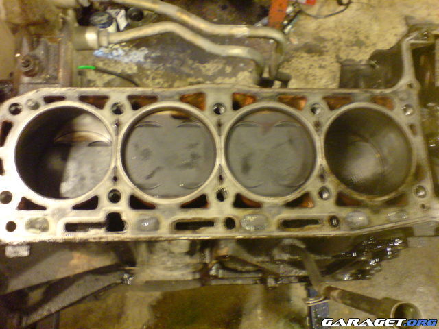

http://www.garaget.org/gallery/archive/24531/248474_oe2upf.jpg
Nu är iaf toppen avlyft. den var förvådas värt fräch i cylindrarna trotts 24000 hårda mil

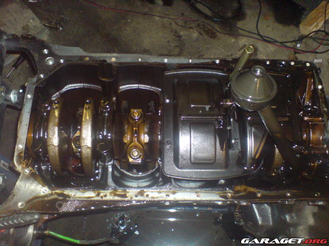

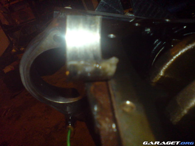

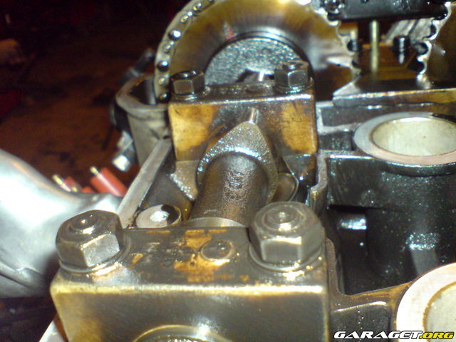

sen hitta jag anledningen till att bilen knackade. ett vevlager var sopslut så jag skulle tro att den tappat oljetryck på den cylindern. hoppas bara ja slipper slipa om veven
http://www.garaget.org/gallery/archive/24531/257390_ph91he.jpg
Insidan:)

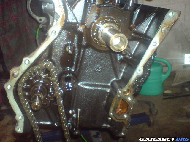

http://www.garaget.org/gallery/archive/24531/257397_gj5561.jpg
kamkedian på väg bort:) krongligt innan man fick bort den.
http://www.garaget.org/gallery/archive/24531/257398_x6hles.jpg
det är det vevlager som har rasat hoppas jag kan klara mig utan att slipa veven iaf. men den var inte så skadad.

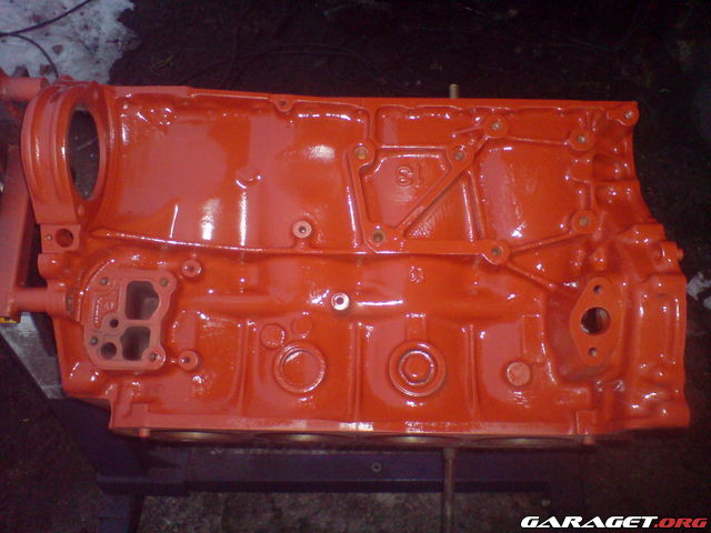

nu kommer det en bild från dagens pulande i garaget. Nu är iaf halva motorn slipad och tillfälligt grundad.
ska tvättas ordentligt osv innan det blir en seriös grundning och eventuellt spritspackling m.m
http://www.garaget.org/gallery/archive/24531/257469_offbeq.jpg
ser ut som ett volvo rödblock men så är som tur inte fallet:P
http://www.garaget.org/gallery/archive/24531/257470_tjnsfa.jpg

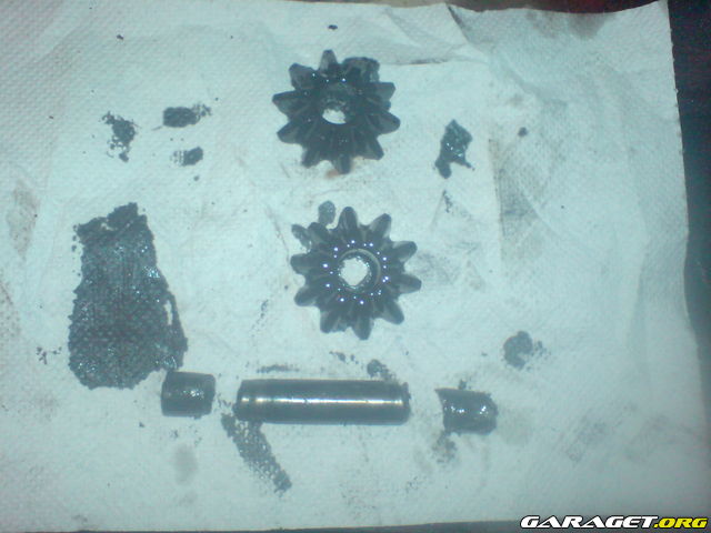

Lägger upp en bild från klumpen på 2,5d ochså. tror det är något som är fel men vet inte vad? haha bara några saker som flyttat på sig. så går det när man ska leka
http://www.garaget.org/gallery/archive/24531/257474_ezd0b5.jpg
lite av alla delar som ja hitta i klumpen. doch fattas en bil at axeln som alldrig återfanns
