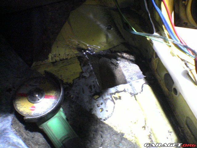

I fredags kom jag igång och tog farsan till hjälp och rostlagade golvet på min 100.
http://www.garaget.org/gallery/archive/60474/197546_1ml20k.jpg

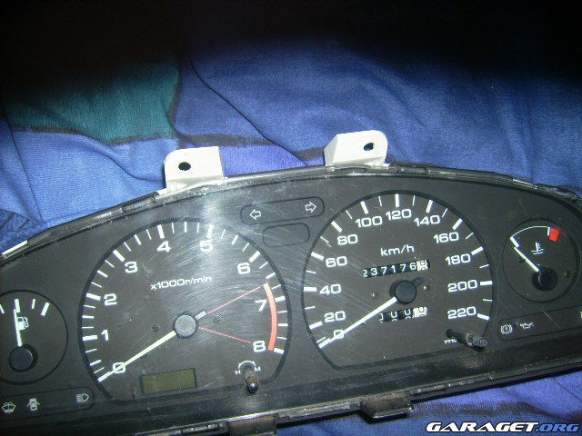

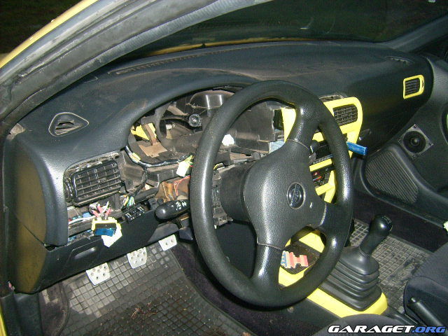

Idag har jag fått den mätarna och målat glödlamporna blåa. Har även modifierat den andra gasdämparen till bakluckan och dom blev jäkligt bra. Ingen risk för att baklucka åker igen när den inte ska om jag säger så . Tackar även pappa för att han tog sig tid att hjälpa mig lite grann idag.
http://www.garaget.org/gallery/archive/60474/243143_e14u00.jpg
http://www.garaget.org/gallery/archive/60474/243145_buvgko.jpg
http://www.garaget.org/gallery/archive/60474/243148_61abfd.jpg
2/12
Jag har satt tillbaka mätarna men ska skaffa starkare glödlampor så att det blåa ljuset syns ordentligt. Så har jag börjat lacka ramen som sitter runt mätarna, blir nog klar med det gula ikväll.
http://www.garaget.org/gallery/archive/60474/243151_3hgv8n.jpg

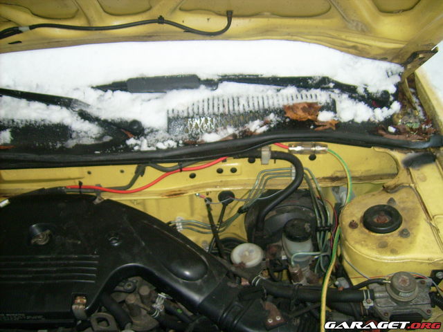

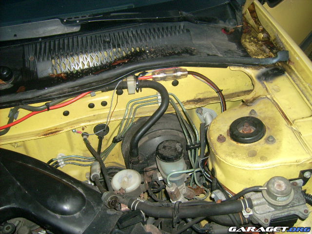

11/12

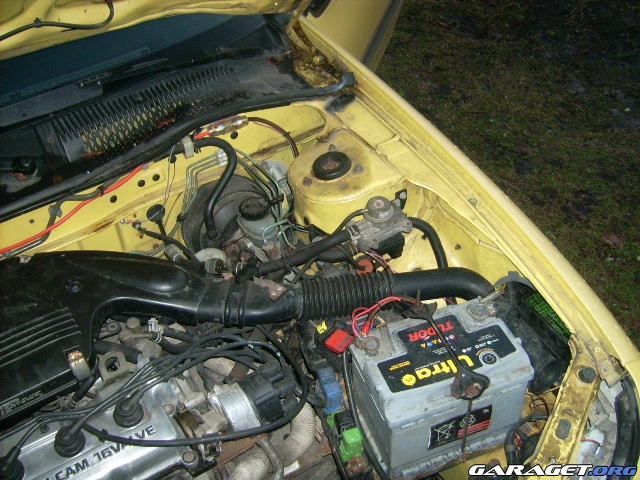

Jag lackade ramen runt mätarna i gult men det blev siliconfläckar över
hela skiten, men jag lackade även värmeskölden som sitter på
grenröret i guld och det gick däremot bättre. Men jag upptäckte även att
grenröret var sprucket, så det blir lite svetsjobb för farsan innan jag får
se helhetsresultatet.  Och så har jag dragit klart kablarna i motorrummet!
Före!
http://www.garaget.org/gallery/archive/60474/243093_84733c.jpg
http://www.garaget.org/gallery/archive/60474/243123_qe8y4i.jpg
Efter!
http://www.garaget.org/gallery/archive/60474/243149_y0nkuh.jpg
http://www.garaget.org/gallery/archive/60474/243150_gr042x.jpg

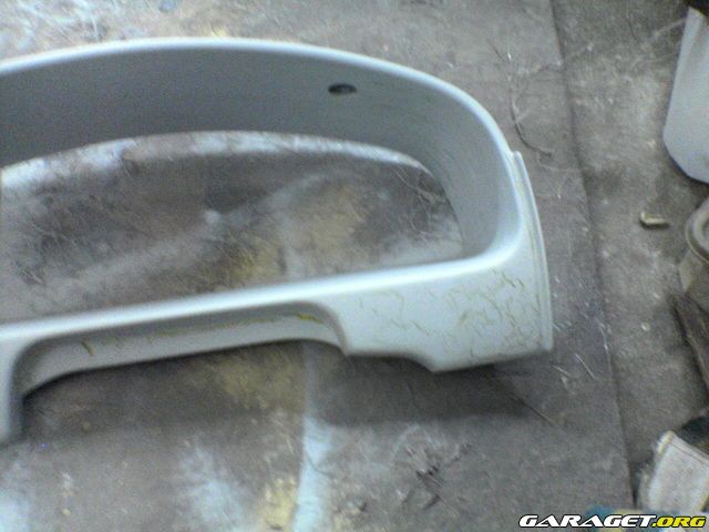

12/12

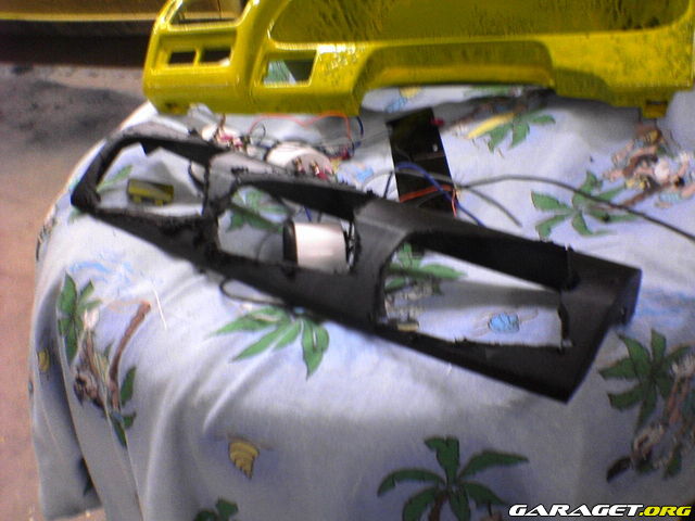

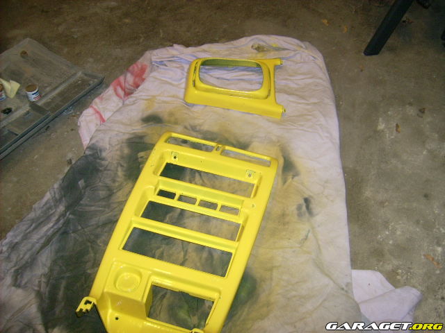

Idag slipade jag ner ramen runt mätarna och lackade om den efter att jag
haft på siliconbortagningsmedel, men det blev inte bra denna gång heller.

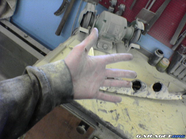

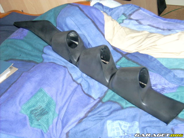

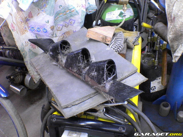

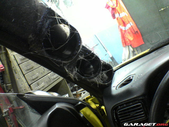

Jag började även plasta fast 3st mättarhållare i A-stolpen och det
blir nog bra när det blir klart.(härdar för tillfället, och det tar lite längre
tid än vad det brukar, men det är förmodligen för att det har varit ganska
kalt i garaget.)
http://www.garaget.org/gallery/archive/60474/243079_f86u7s.jpg
http://www.garaget.org/gallery/archive/60474/243077_h76xz6.jpg
Den gamla mätarhållaren som jag tog mätarhusen ifrån!
http://www.garaget.org/gallery/archive/60474/243078_ar3746.jpg

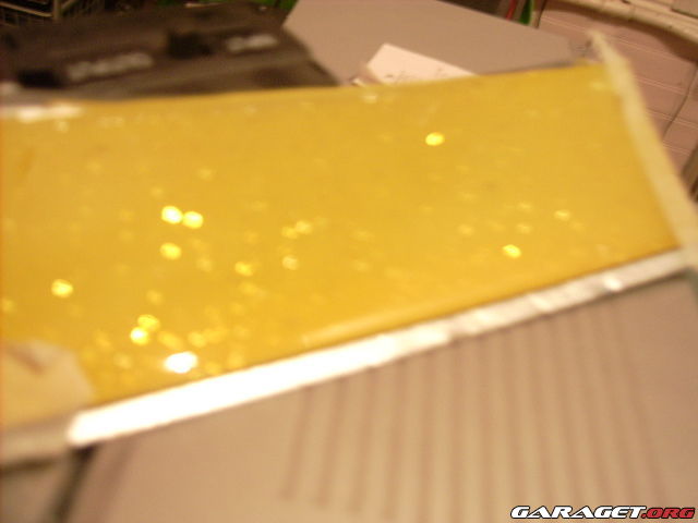

Jag har slipat ner a-stolpen ordentligt och lagt på en till vända med spackel, så jag hoppas på att den blir bra efter denna nedslipning. Jag har även slipat ner mätarramen och sprutspacklat den men färgen krackelerade, om det går att få tag på en ny ram i närheten så blir det en sån så kan jag göra ett ordentligt underarbete. Är förmodligen p.g.a. den tidigare ägarens underarbete som det inte blir bra och nu börjar ramen bli så ful och dålig att det är lättast att börja på en ny.
Jag har även experimenterat med flakelacken och
bestämt mig för att ha guldflake! Och jag har också fått reda på att det går
att få igenom dom lite större flake bitarna genom munstycket på färgsprutan
utan problem , så länge man kör utan filter iaf och jag har använt mig
av vanligt hobby glitter och därmed fått bevsat att min teori att det borde
funka med sånt glitter utblandat i klarlacken stämde. Det kommer bli jäkligt
bra när alla gula paneler är lackade med guldflake!

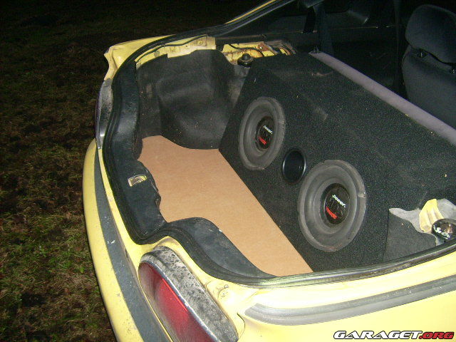

I dag har jag sågat ut en ny hatthylla och nytt golv till bagagerummet i
25mm mdf. Och jag tror att det blir riktigt bra och snyggt när det är klart! Jag hittade även på ett lite större rosthål i hjulhuset!
http://www.garaget.org/gallery/archive/60474/243152_mbpzus.jpg

(förhoppningsvis den sista). Och så har jag sågat ut korset i bagagerums golvet.
dåliga bilder men bättre än inga alls
http://www.garaget.org/gallery/archive/60474/223732_vlf5a2.jpg

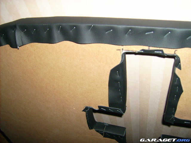

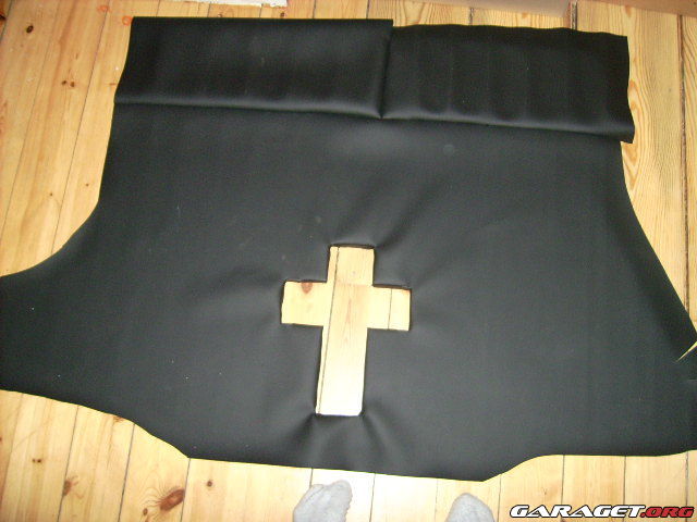

Jag har börjat skära till konstlädret som jag ska klä bagagerumsgolvet med,
får jag tid i morgon så syr jag ihop alla delar och limmar fast det på
golvet
12/1
Idag alla delar har jag sytt ihop och börjat provmontera konstlädret, så nu ska jag bara införskaffa spraylim och plexiglas så är golvet klart!
http://www.garaget.org/gallery/archive/60474/243155_xa2tue.jpg

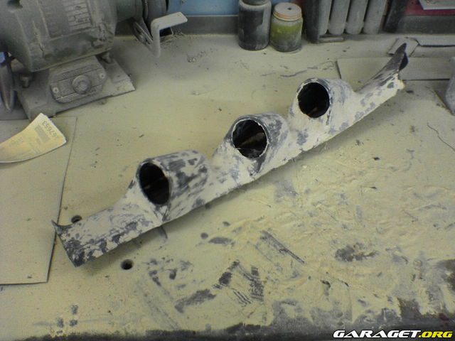

Idag har jag slipat ner a-stolpen och lagt på lite mattsvart färg, så det får
duga så länge men den skulle egentligen behöva en vända till med spackel.
Men den får sitta monterad ett tag så får vi se om man tänker på att ytan
inte är riktigt bra överallt och isf får det bli en till vända med spackel.
http://www.garaget.org/gallery/archive/60474/243156_khi0x5.jpg

Jag har limmat och häftat fast konstlädret på golvet och det blev mycket
snyggt så nu saknas bara plexiglasskivan så är golvet klart!
http://www.garaget.org/gallery/archive/60474/243157_8t4g53.jpg

Det blev lite arbete idag med! jag har skruvat den instrumentpanelen och
ramen runt växelspaken och mattat ner dom och lackat på dom gula, så nu
är det mesta gult som ska vara det bara några få delar kvar som ska lackas

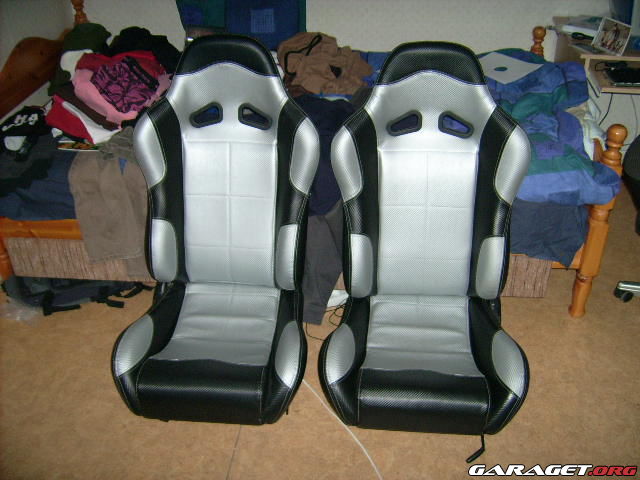

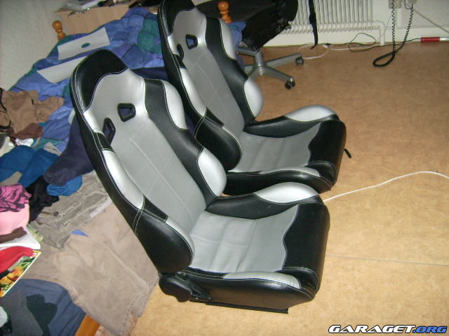

nu har jag fått hem ett par ny stolar också , tror det kommer bli mycket snyggt!
http://www.garaget.org/gallery/archive/60474/243216_fsf67i.jpg
http://www.garaget.org/gallery/archive/60474/243217_sqteo6.jpg

Det kommer! Tar lite tid att ladda upp alla bilder bara men nu finns det några bilder iaf

Det är inte silicon fläckar.
Anledningen att färgen "flyter undan" är att färgen reagerar på plasten och då händer detta. Andvänd grundfärg som är gjord för plast först wink
Lev livet som fan innan livet lever fan med dig
Mångsysslare
546 Inlägg
28 januari 2008
ok har sätt silicon fläckar också och dom ser likadana ut, men får pröva köra med rikig plast grundfärg nästa gång och se om jag slipper det här problemet, alltid lika irriterande dom gånger det ser ut så där när man är klar och blir så mycket extra arbete också!
Lackerare/Bilrecondare
4 190 Inlägg
28 januari 2008
Sputa på rost primer eller primer på burk bara.. de fäster på det..
Annars blir plast primer som du bara disar på instrumentpanelen med smile
sen väntar du 10 min sen lackar du smile
Sen ett till tips när du ska lacka med flakes wink
Lägg gärna ner en typ "kula" typ som en liten glaskula man kastade när man va liten eller någon ramlager kul när du lackar klakes wink annars lägger sig flakesen på botten, utan du skakar lite tätt som tätt så hamnar inte allt på botten på koppen  eller om du har en överliggande kopp så fastnar de inte i ingången till sprutan utan vimlar runt när du skakar me kulan i smile

vad tycker ni om stolarna då?
Hade helst fått tag på ett par gul svarta stolar. Och hittade ett par i sthlm för rimlig peng och fick tag på säljaren men efter att jag mailat och sagt att jag var väldigt intresserad av dom och att han skulle höra av sig så for som möjligt så fick jag inget mer svar och köpte dessa silver svarta i stället. Tråkigt med oseriösa säljare! Lägger man ut en annos kan man ju åtminstone kolla mailen några gånger i veckan och svara på frågor gällande grejerna eller om de är sålda tycker jag att man åtminstone kan svara på mail och tala om det!
Men dessa stolar blir nog också snygga och jag hade ända tänkt  ha några silvriga inslag inne i bilen så då matchar dom ju kanon.

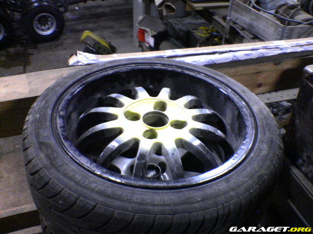

Så har jag haft lite tid till gulingen också jag har lagt på lite grund färg på de gula delarna som hade fläckar och sedan la på några vändor gul färg men det ska på några vändor till innan jag kan klarlacka med flake!
Så har jag slipat ner det gula på fälgarna också för nu jäklar ska de vara hel svarta och jag kan ju skylla på att det var den tidigare ägaren som lackade gult i mitten av fälgarna så det är inte jag som ställde till det på det viset från början, men så har det ju varit med det mesta på bilen, det som är gjort ser inte bra ut så då blir det ju jag som få fixa grejerna trots att det inte är jag som ställt till det:( Men det håller mig sysselsatt iaf:)
så här ser de gula grejerna ut för tillfället! och det kommer bli grymt snyggt med guldflake i klarlacken:)
http://www.garaget.org/gallery/archive/60474/246027_5gbgxp.jpg
http://www.garaget.org/gallery/archive/60474/246029_dl394l.jpg
Och här är de nedslipade fälgarna!
http://www.garaget.org/gallery/archive/60474/246031_h114vf.jpg
Och nu får ni lägga huvet på snedden för att det ska bli rätt:)
http://www.garaget.org/gallery/archive/60474/246053_5d5pa7.jpg

ser fint ut!! men grunna lite på stolarna..vart är dom ifrån??
Mångsysslare
546 Inlägg
2 februari 2008
Dom kommer från ridetech tror jag, det var iaf vad det stog på kartongen:) (köpte dom beg)

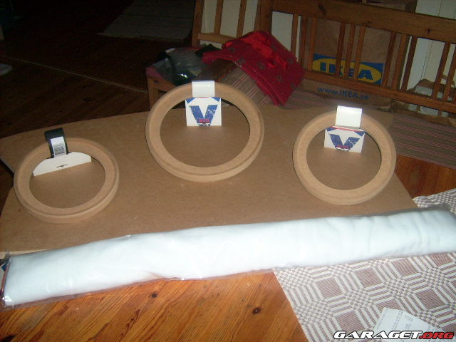

Då kommer en liten update! Jag har skaffat 2 8" mdf ringar och 1 10" ring (den finns på bild på 1:a sidan) som som jag ska sätta fast på hatthyllan och så har jag köpt fleecetyg som jag ska  spänna över ringarna innan jag börjar plasta alltihop. Jag var även in till bildemo för att försöka få tag på plastramen som sitter runt mätarna och med lite tur kunde dom fixa fram den, så nu är det bara att hoppas! Så får jag ringa i morgon och höra om de kunde få tag på den!
http://www.garaget.org/gallery/archive/60474/249127_rtrkda.jpg
http://www.garaget.org/gallery/archive/60474/249128_5d8t1m.jpg
