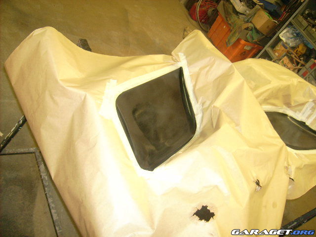

Under dagen så var jag in till stan och köpte färg och eftersom jag slapp köpa ny halvljuslykta till bmw:n så vart jag så glad att jag spontan shopade 8" till hatthyllan! Och de spelade sjukt bra trots att jag bara spelade dom på bilstereons förstärkare smile Så fatta vad de kommer spela med ett slutsteg big_smile

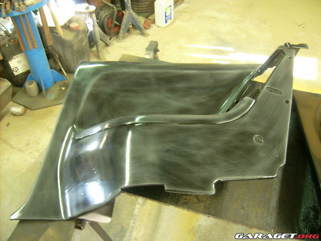

Men jag har även hunnit med att lacka på alla delarna med primer! Och med primer och plast grund så fick jag bort alla silicon fläkar som har förstört min tillvaro den senaste tiden big_smile Så nu är det snart dags för flaken!

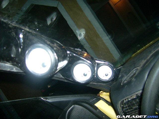

Högtalarna!

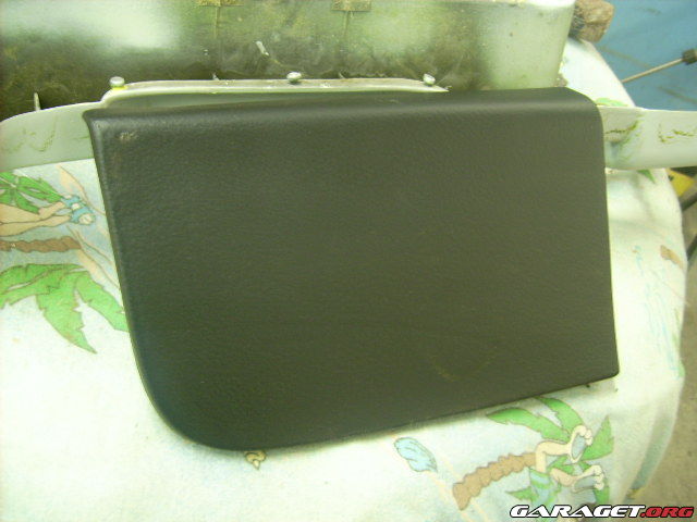

De bakre sidopanelerna och handsfaket lackade med primer big_smile
http://www.garaget.org/gallery/archive/60474/259907_c945al.jpg
http://www.garaget.org/gallery/archive/60474/259908_c75bke.jpg

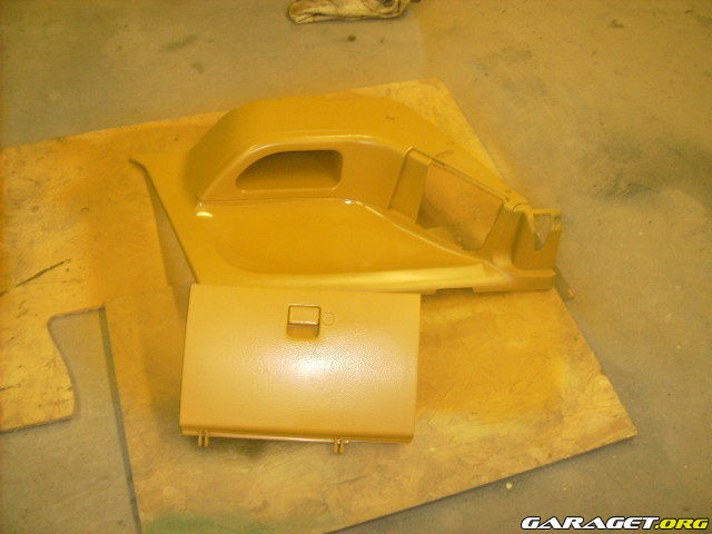

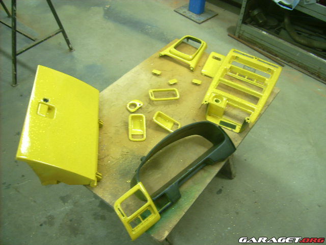

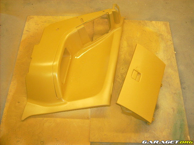

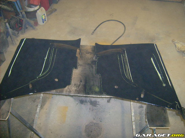

Nu har jag lackat på sidopanelerna och handskfaket blev gult! Dock biltema sprayburks färg! Har inte haft något problem med deras färg förut men den här burken spottade ut beige liknande fläkar sad Försökte skaka den lite till men det hjälpte inte! Får åka till biltema och klaga någon dag och skaffa en ny burk!
Men jag har hunnit med att matta ner de andra gula delarna så nu är de klara för flake. Måste dock vänta tills alla delarna är klara mycket smidigare att lacka allt på en gång smile

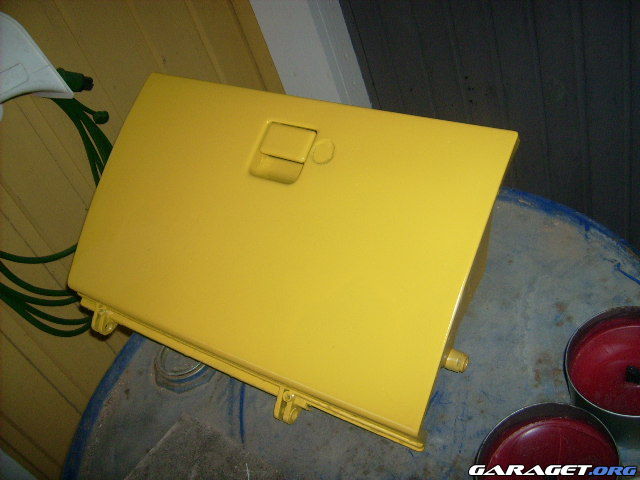

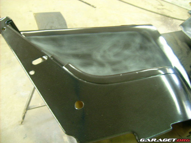

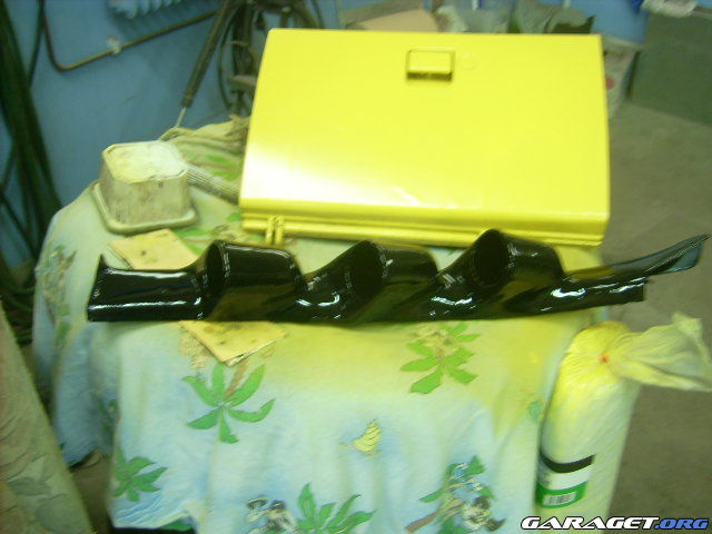

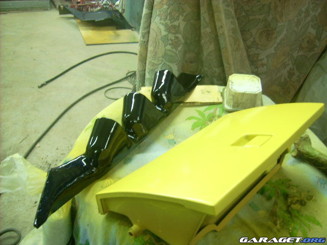

Nu har jag fixat sidopanelerna våtslipat bort damet och riningarna jag fick första vändan och lackat på dom mattsvarta igen! Så har jag bättrat på handskfaket blev inte helt perfekt, men godkänt iaf. Så har jag lagt på mer spackel på a-stolpen slipat ner det igen och lackat den mattsvart!
Handskfaket!
http://www.garaget.org/gallery/archive/60474/261831_47cife.jpg

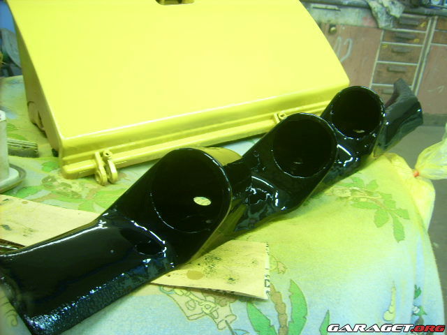

A-stolpen spacklad!
http://www.garaget.org/gallery/archive/60474/261833_vs9334.jpg
http://www.garaget.org/gallery/archive/60474/261836_1b8gma.jpg

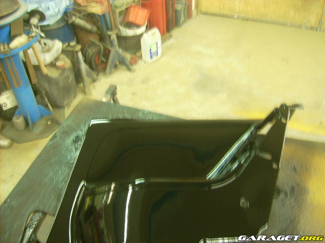

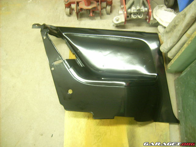

Sidopanelerna lackade! Men det ska på mycket anna färg innan dom är klara wink
http://www.garaget.org/gallery/archive/60474/261837_j9amhl.jpg
http://www.garaget.org/gallery/archive/60474/261838_v00j5g.jpg

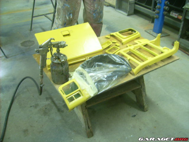

Dagens update! Har suttit och funderat under dagen och kommit fram till att jag vill få klart lacken på inredningsdetaljerna så fort som möjligt! Därför ska jag försöka köra en hel dag med lackering i morgon! Och kan förhoppningsvis bli klar med grejerna då! Så i morgon får vi se om jag blivit klar med grejerna eller inte!
Mångsysslare
546 Inlägg
25 februari 2008

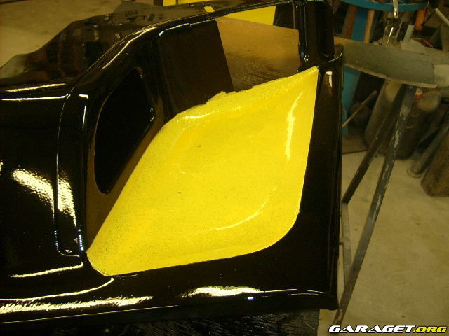

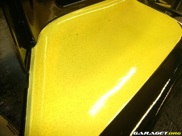

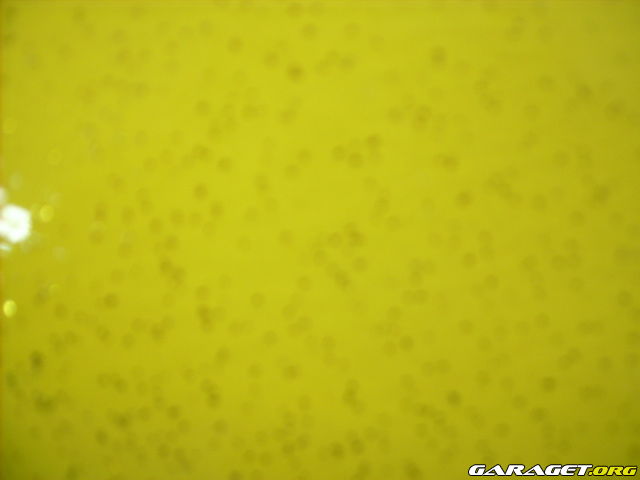

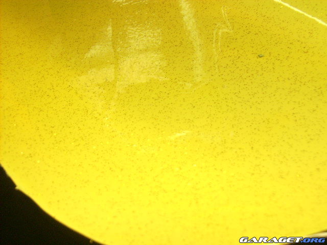

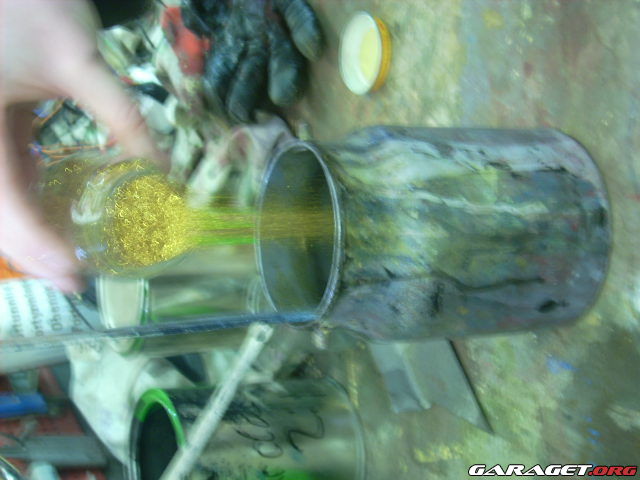

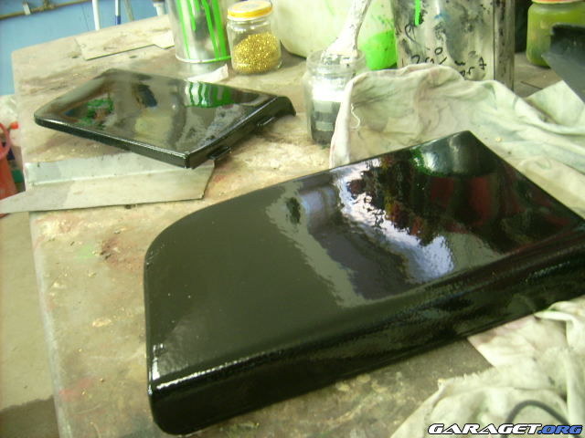

Nu är dom gula inredningsdetaljerna lackade med klarlack med guld glitter i. Det blev riktigt nice big_smile Den ena sidopanelen blev dock inte så bra då klarlacken inte fäste som den skulle överallt. Men ska försöka fixa till den sen, så det är bara att hoppas att det går bra!
Nu gör sig inte den här lacken på bild men jag lägger upp lite bilder iaf, men dom som kommer se lacken i verkligheten förstår nog varför jag är så nöjd wink

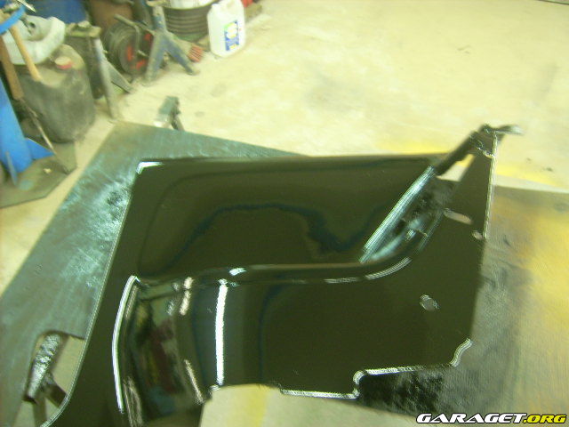

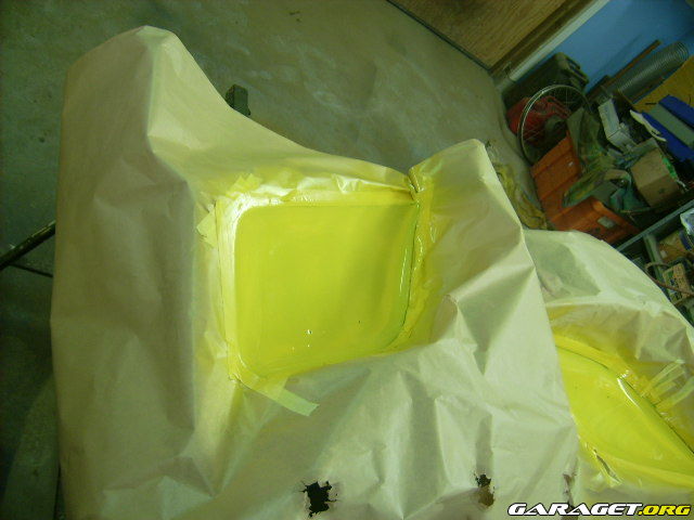

Här har jag mattat ner den ena sidopanelen
http://www.garaget.org/gallery/archive/60474/265330_chjfsw.jpg
http://www.garaget.org/gallery/archive/60474/265331_z6sl5q.jpg
http://www.garaget.org/gallery/archive/60474/265332_2kesjy.jpg

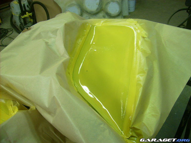

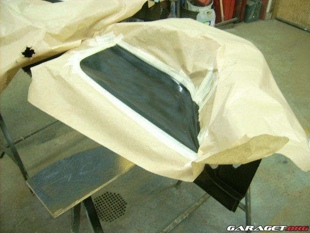

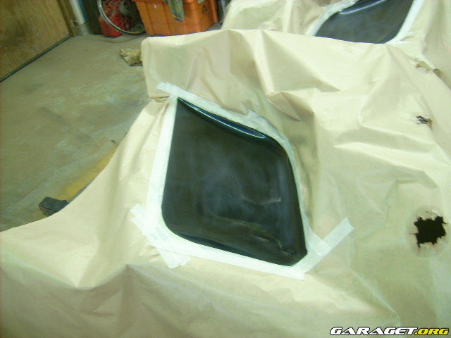

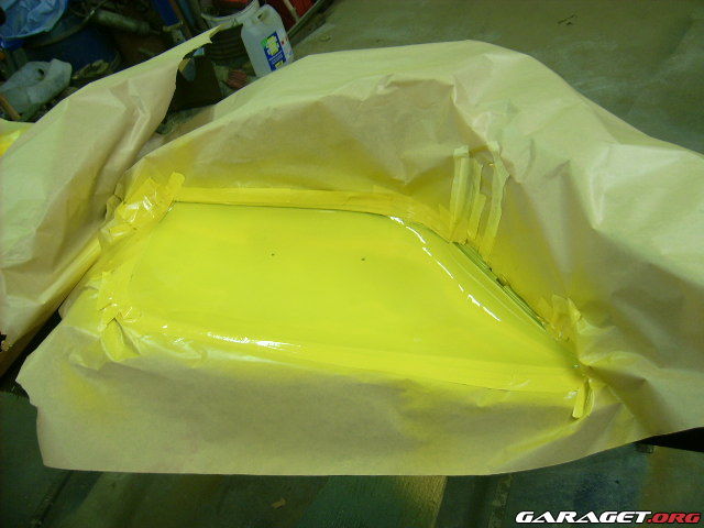

Sen så blev de maskerade
http://www.garaget.org/gallery/archive/60474/265333_1axzyw.jpg
http://www.garaget.org/gallery/archive/60474/265334_jbqqwj.jpg
http://www.garaget.org/gallery/archive/60474/265336_uhl1ih.jpg
Och sen blev det lite gul färg på det big_smile
http://www.garaget.org/gallery/archive/60474/265337_q4rqb1.jpg
http://www.garaget.org/gallery/archive/60474/265340_en4lc1.jpg
http://www.garaget.org/gallery/archive/60474/265342_m3tsa1.jpg
http://www.garaget.org/gallery/archive/60474/265345_l4eele.jpg

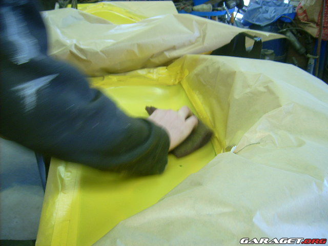

Och några dagar senare var det dags att matta ner den gula färgen!

Så kommer lite bilder på lackerings processen!
http://www.garaget.org/gallery/archive/60474/265352_qhpnc6.jpg
http://www.garaget.org/gallery/archive/60474/265378_pkzkdr.jpg
http://www.garaget.org/gallery/archive/60474/265379_vb4hpj.jpg
http://www.garaget.org/gallery/archive/60474/265380_bgiale.jpg
http://www.garaget.org/gallery/archive/60474/265381_z00leo.jpg
http://www.garaget.org/gallery/archive/60474/265382_leop0r.jpg
http://www.garaget.org/gallery/archive/60474/265383_6c7ky6.jpg
http://www.garaget.org/gallery/archive/60474/265384_b1vnqq.jpg
http://www.garaget.org/gallery/archive/60474/265388_6qlte7.jpg
http://www.garaget.org/gallery/archive/60474/265389_ciohzp.jpg

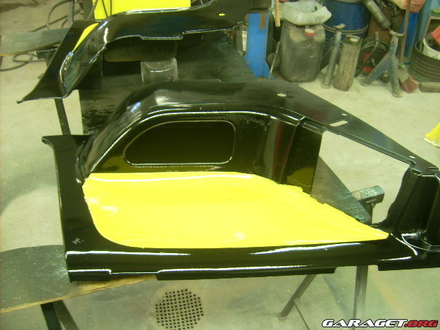

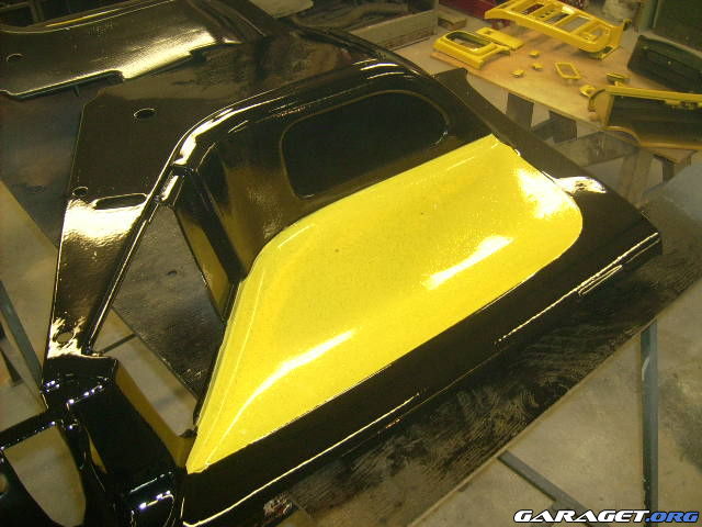

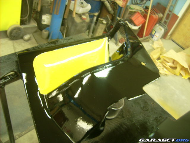

Och här är slutresultatet! Obs färgen är fortfarande vått på bilderna!
http://www.garaget.org/gallery/archive/60474/265398_p9fzsv.jpg
http://www.garaget.org/gallery/archive/60474/265426_rsoj0h.jpg
http://www.garaget.org/gallery/archive/60474/265427_mhl3qa.jpg
http://www.garaget.org/gallery/archive/60474/265437_j5q82s.jpg
http://www.garaget.org/gallery/archive/60474/265439_q1c10a.jpg
http://www.garaget.org/gallery/archive/60474/265440_omwl1r.jpg
http://www.garaget.org/gallery/archive/60474/265441_z4n4yo.jpg
http://www.garaget.org/gallery/archive/60474/265442_i2htwz.jpg
http://www.garaget.org/gallery/archive/60474/265443_9cctnu.jpg
http://www.garaget.org/gallery/archive/60474/265444_isi8wn.jpg

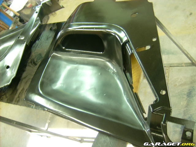

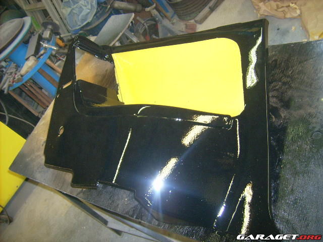

Nu har jag bättrat på den sidopanelen som inte blev bra första gången till ett acceptabelt resultat! Så har jag monterat in a-stolpe mätarna, allt utom signal kablarna är dragna och inkopplade smile. Så har jag lagt på 2 lager glasfiber på hatthyllan och förhoppningsvis räcker det!
Den bättrade sidopanelen!
http://www.garaget.org/gallery/archive/60474/269477_wlodgr.jpg
http://www.garaget.org/gallery/archive/60474/269478_xgeqso.jpg

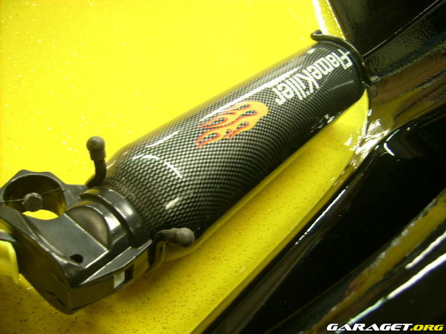

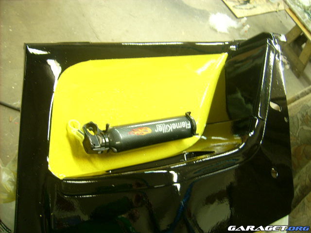

På den andra sidopanelen har jag monterat brandsläckaren!
http://www.garaget.org/gallery/archive/60474/269479_b0pxjd.jpg
http://www.garaget.org/gallery/archive/60474/269480_bfxdwa.jpg

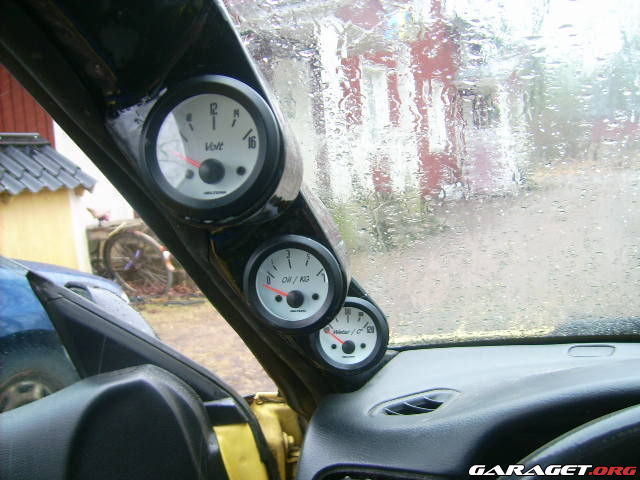

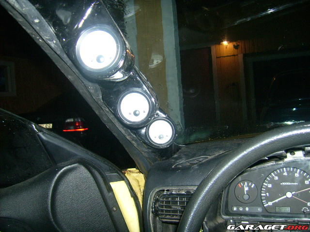

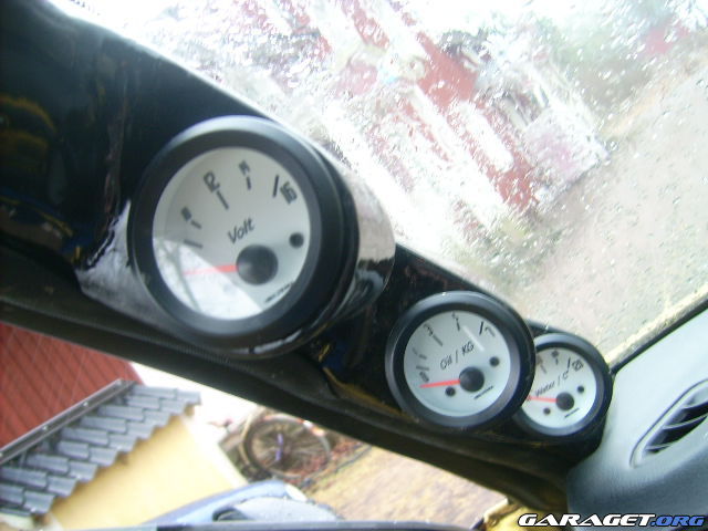

Dåliga bilder på hur a-stolpen ser ut monterad! Blev lika bra som allt annat den också cool Dock blev inte bilderna lika bra! Men bättre kommer komma! Kanske t.o.m. i morgon!
http://www.garaget.org/gallery/archive/60474/269481_enno8y.jpg
http://www.garaget.org/gallery/archive/60474/269494_syvwpd.jpg

Ser riktigt bra ut det där smile Vart köpte du flaken till klarlacken? Finns det där dom säljer billacker?

Klart jag inte tar illa upp! Alla tycker ju olika. Men jag är nöjd med hur det blev själv och det är ju det viktigaste big_smile.
Volvo Knugen

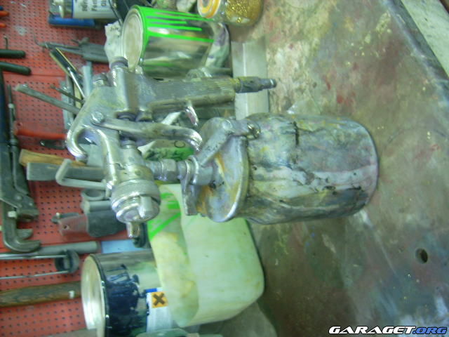

Tackar! Jag blandade bara i vanligt hobbyglitter i klarlacken. Det blev billigt och bra! Men jag vet inte om det går att köpa riktig flakelack! Men hör med närmsta bilfärgsfirma!
Men om du ska köra min variant så tar du så stort munstycke som möjligt på sprutan och tar bort filtret sen är det bara att köra!! Men tänk på att skaka sprutan ofta!
Och jag upptäkte att det finns glitter som färgen släppt ifrån också och skulle chansa på att det beror på lösningsmedlem. Om det helt enkelt inte var så att det var några silvriga i burken från början! Är dock inte alltför många silvriga så man kommer nog knappt tänka på dom! Och just det om do kör med glitter i klarlacken se till att du använder glitter med så små flingor som möjligt!
