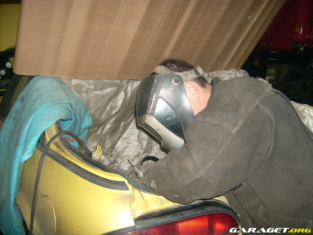

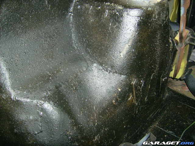

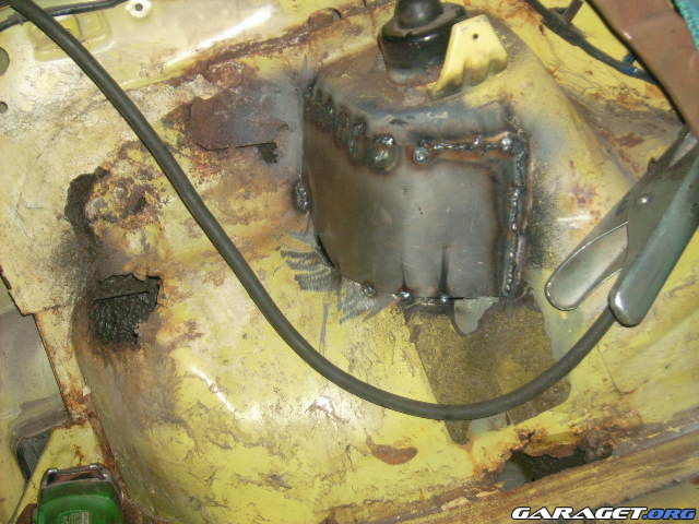

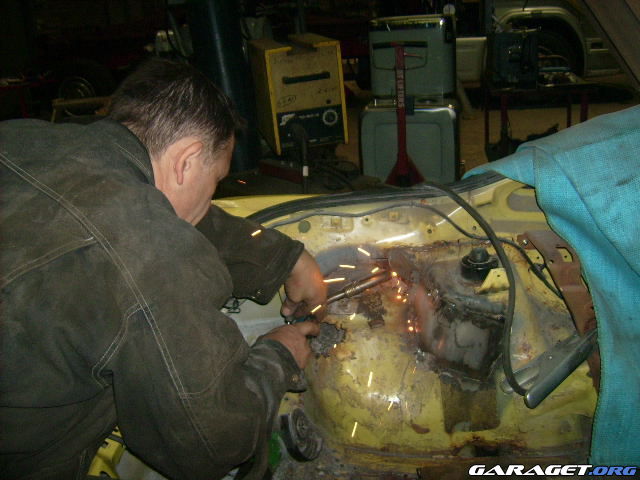

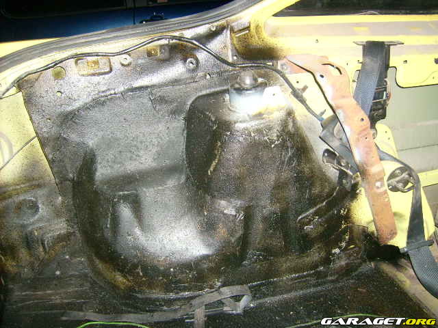

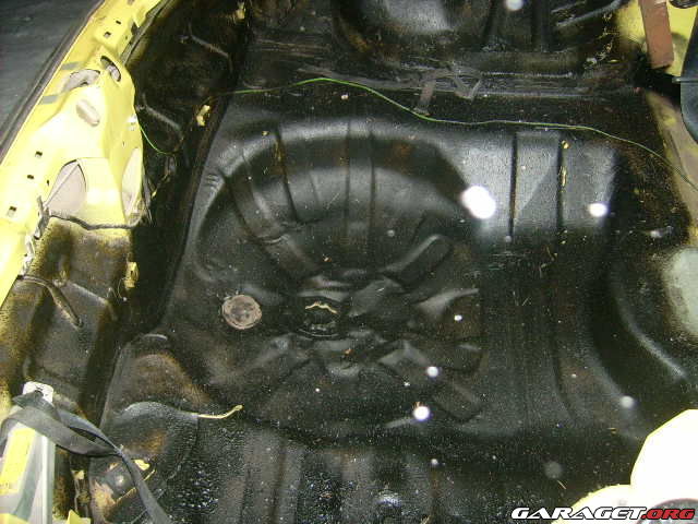

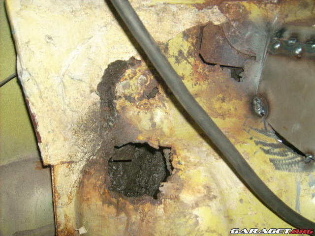

Idag har jag haft hjälp av pappa med rostlagning av det vänstra fjäderbenstornet och sprickan i grenröret. Jag har också blästrat revhjulsbaljan och sprutat på underredsmassa  i  i stort sätt hela bagaget!
Före!
https://www1.garaget.org/gallery/archive/60474/288703_7yzh7j.jpg
https://www1.garaget.org/gallery/archive/60474/288704_i4hoi6.jpg
https://www1.garaget.org/gallery/archive/60474/288705_62r1tr.jpg
Efter!
https://www1.garaget.org/gallery/archive/60474/288707_ud3u53.jpg
https://www1.garaget.org/gallery/archive/60474/288710_9iuxd6.jpg
https://www1.garaget.org/gallery/archive/60474/288734_z1ezin.jpg
Rosten i motorrummet är nu bortblästrad.

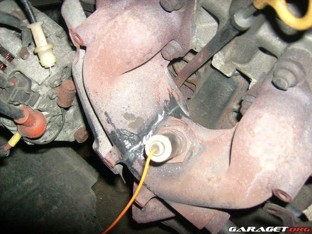

Grenröret förberätt för svetsning.
https://www1.garaget.org/gallery/archive/60474/288744_f7apgg.jpg
Lite bilder tagna under arbetet!
https://www1.garaget.org/gallery/archive/60474/288745_3w1a95.jpg
https://www1.garaget.org/gallery/archive/60474/288746_szjg65.jpg
https://www1.garaget.org/gallery/archive/60474/288747_98pj9n.jpg

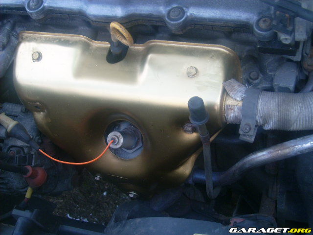

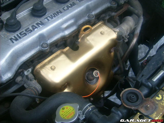

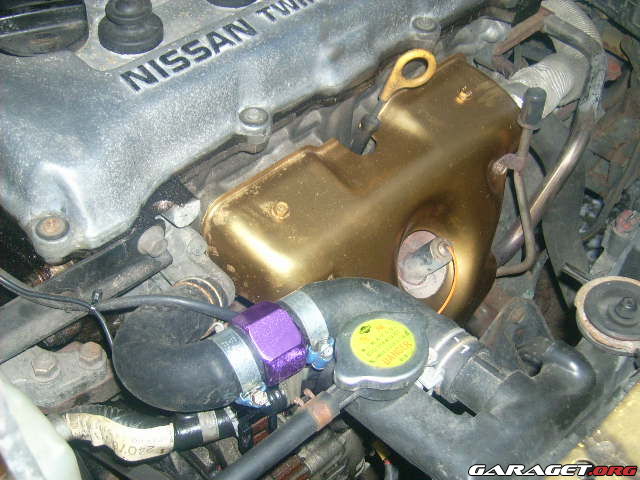

Jag har inte lagt ner någe  mycke tid på bilen under dagen, då jag tycker att jag lagt ner mycket tid ändå den senaste tiden! Men helt orörd har den inte ståt hela dan. Då jag har plockat in grejerna som åkte ur i går. Så har jag monterat värmeskölden för grenröret!
https://www1.garaget.org/gallery/archive/60474/290094_tg6e7p.jpg
https://www1.garaget.org/gallery/archive/60474/290100_0itokf.jpg

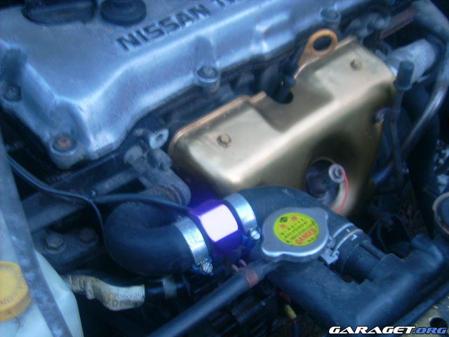

Har inte hänt så mycket idag. Jag har monterat adaptern för vattentempgivaren, men den läker i gängorna och det är allt som har hänt.
https://www1.garaget.org/gallery/archive/60474/296861_g845aj.jpg
https://www1.garaget.org/gallery/archive/60474/296863_e1s312.jpg

Nu har jag tätat gängorna på vattentempsgivaren och slipper läckage big_smile

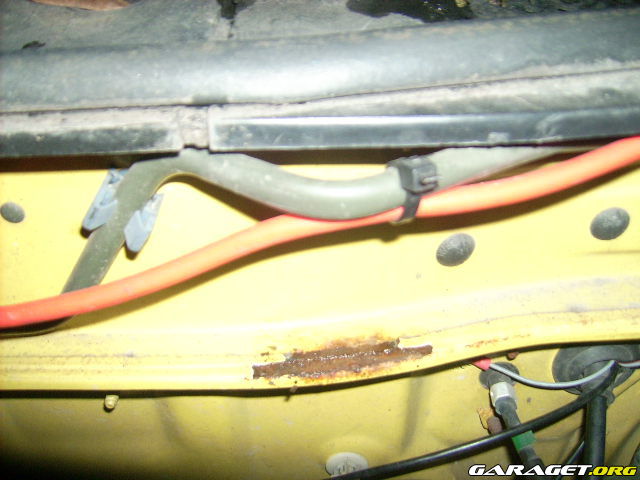

Och så tillsist så har jag varit på rast jakt. Jakten var lyckad och jag vet nu var rosten håller till och ska ta död på den vid ett senare tillfälle! Så det är bara att hoppas att rosten inte har bytt tillhåll till dess wink

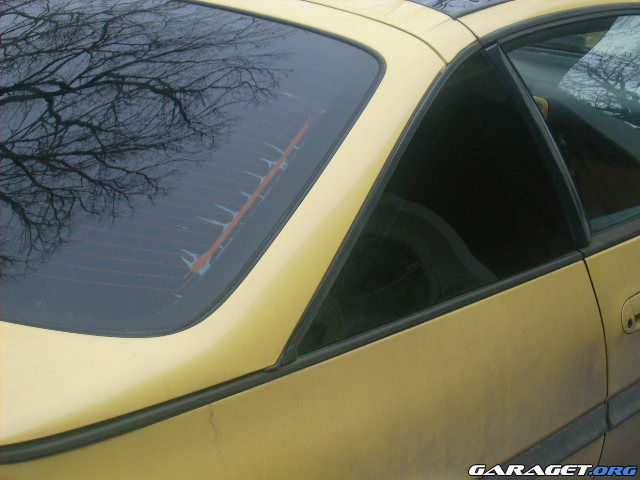

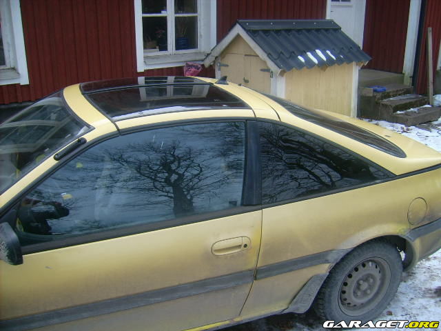

Idag monterades limo svart solfilm på dom bakre rutorna och får vattnet försvina så kan man ju dra bort dom sista bublorna. Tror att det kan bli riktigt bra bara jag får till det ordentligt längst kanterna.

Idag har jag försökt dra ut dom sista bubblorna från solfilmen, men det var bara några som försvann sad

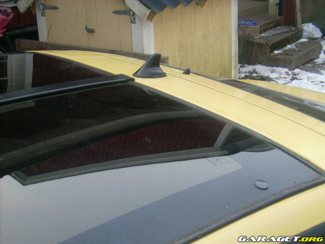

Så har jag monterat min hajfene antenn big_smile och till sist har jag gjort ren  vattentempsgivaren från allt glyckol klägg!
https://www1.garaget.org/gallery/archive/60474/296840_8fulle.jpg
https://www1.garaget.org/gallery/archive/60474/296844_nsrosf.jpg
https://www1.garaget.org/gallery/archive/60474/296851_865gns.jpg

Du kan ju testa att ta en nål och göra ett väldigt litet hål i luftbubblorna toningsfilmen om du vill försöka pressa ut det sista.

Det är mest längst kanterna så det ska väl ändå inte behövas stickas nått hål. Men går det inte att dra ut dom när det torkat till så får det bli till att skära ut och lägga på lite ny solfilm där det behövs!

Ryck loss toningen igen och spruta på mera såpvatten och tryck om. Funkar fint.
EDIT; Inte hela, alltså bara där det är bubblor.

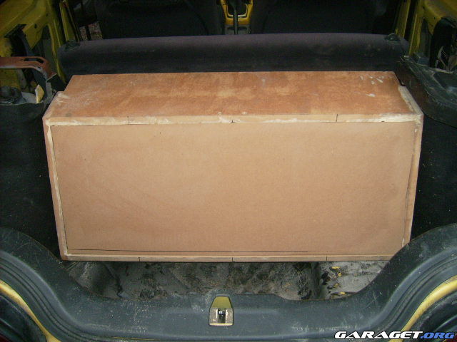

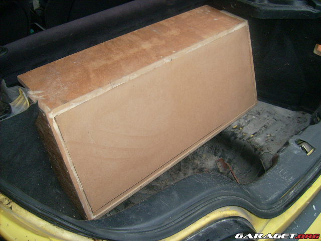

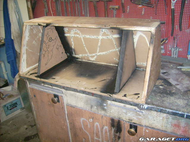

Under dagen började jag bygga om baslådan. För jag ska göra om den för att ha en Orion HP-10 bas i den!
Och så har jag börjat plasta om hatthyllan för mellan 8 " kommer det bli ett slutsteg istället för en 10" bas som jag först tänkte att jag skulle ha där. Och det blir ett Ampire M800.1 steg. Glömde dock ta bilder på hatthyllan.
Men jag har åtminstone några bilder på hur baslådan ser ut för tillfället!
https://www1.garaget.org/gallery/archive/60474/298212_gb6oxm.jpg
https://www1.garaget.org/gallery/archive/60474/298215_m451fr.jpg

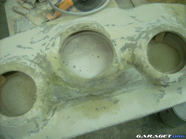

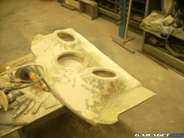

Idag har jag fortsatt med baslådan och hatthyllan.
Hatthyllan slipades och spacklades och baslådan har jag satt in väggar i för att få rätt volym till den nya basen!
https://www1.garaget.org/gallery/archive/60474/300325_pyesy1.jpg
https://www1.garaget.org/gallery/archive/60474/300341_3pf3k5.jpg

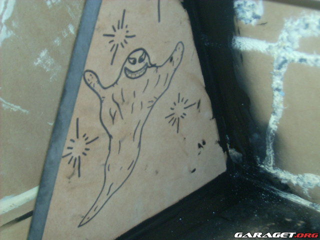

Gjorde lite konstverk inne i lådan för den som plockar i tur den nästa gång!
Kanske kan bli en glad överaskning.
https://www1.garaget.org/gallery/archive/60474/300342_ex1fzr.jpg
https://www1.garaget.org/gallery/archive/60474/300343_jeonqi.jpg
https://www1.garaget.org/gallery/archive/60474/300344_9izsj5.jpg
