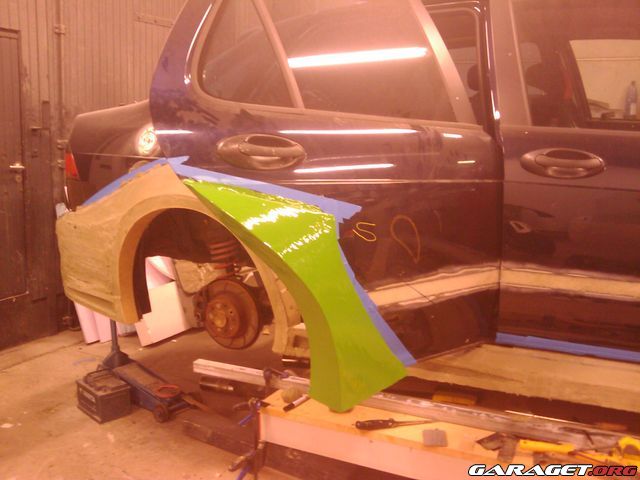

börjat att gjuta av dörrpanelen
https://www1.garaget.org/gallery/archive/4792/448218_e36j8o.jpg
