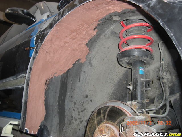

514 Inlägg
5 november 2008
#594

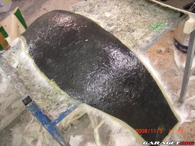

höger framinnerskärm gjuten
https://www1.garaget.org/gallery/archive/4792/496179_frkbbz.jpg

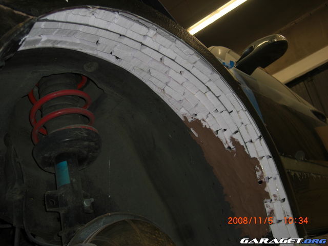

börjar bygga upp vänster framinnerskärm
https://www1.garaget.org/gallery/archive/4792/496180_ts1kie.jpg

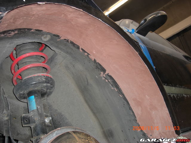

färdig för avgjutning
https://www1.garaget.org/gallery/archive/4792/496181_js5y7r.jpg

kan du beskriva hur du gör när du gör innerskärmarna?
jag kan beskriva jag oxo... först tvättar du av innerkanten, efter du gjort det torka av bra så att tejpen sedan kan fästa, när du gjort det tejpar du hela innerskärmen med isoleringtejp, jag hade använt 3M:s blåa tejp den e skitstark, efter att du tar det trycker du på leran och gör det slätt o fint, jag använder mig först utav händer sen spackel, sen när jag vill gora det heelt slätt tar jag o slipar med grovt papper och sedan tar jag en disksvamp och vatten för att göra det helt blankt, sen slipar ja liiiite till, sedan strör jag på formgelcoat, och eftert att det torkat så börjar jag gjuta av en form/föremålet. om det är något jag glömt så kan du rätta till mej adrian big_smile

KoSoVaR skrev:
i princip så är det rätt, dock så slipar man inte leran med sandpapper, fylls med lera på första draget.

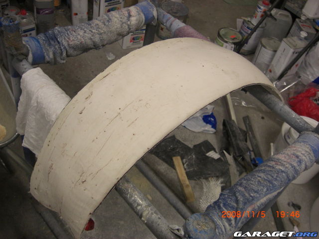

vänster innerskärm avgjuten
https://www1.garaget.org/gallery/archive/4792/496551_odxmym.jpg

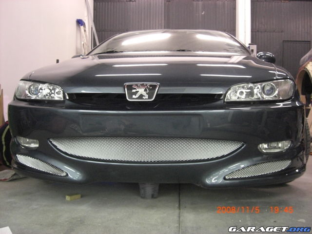

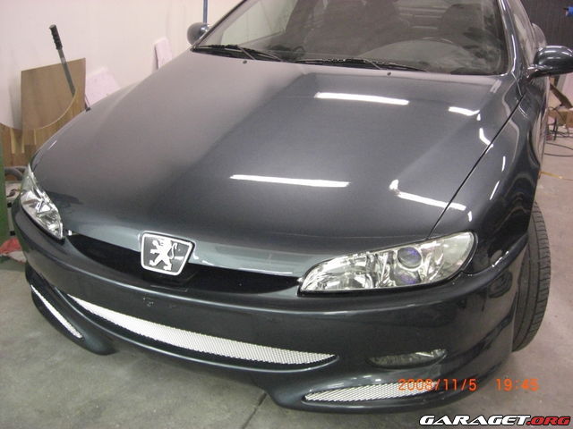

fronten på peugeoten, inte riktigt ihopsatt men imorgon ska den blänka överallt

#600
den blev riktigt fin peggan
ang innerskärmar, så är det bara att behålla tejpen ;P hehe funkar skitbra.. nä men skämt å sido.. blir d inte svårt att lägga på lera om man tejpar? känns som d blir ostabilt
