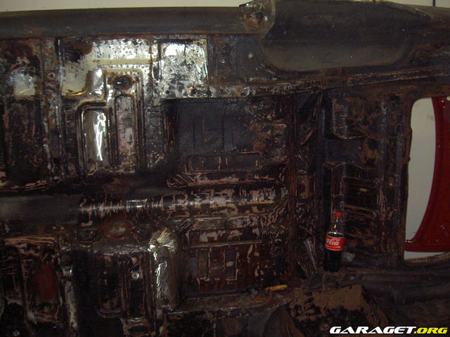

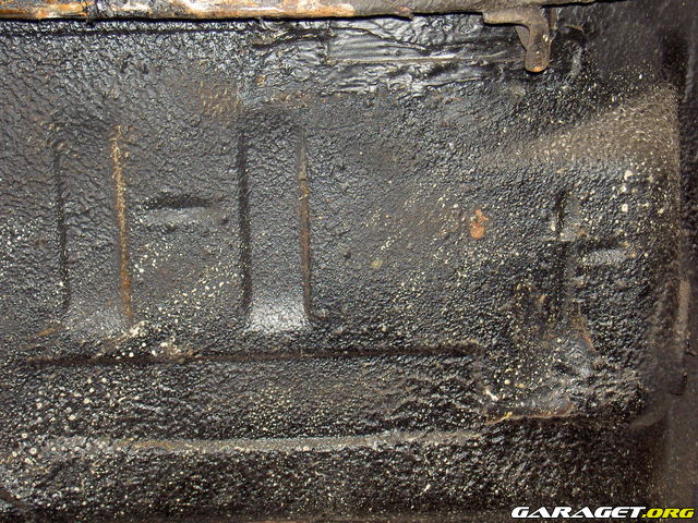

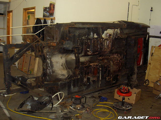

Det sitter bra med underredsmassa över HELA bilen...
http://www.garaget.org/gallery/archive/17424/264665_pkzq45.jpg

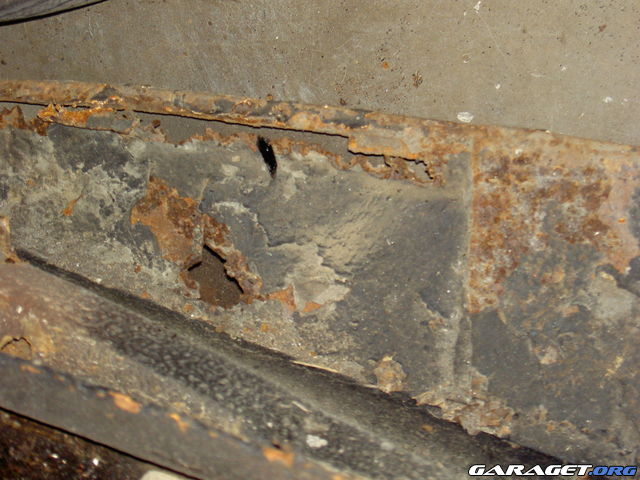

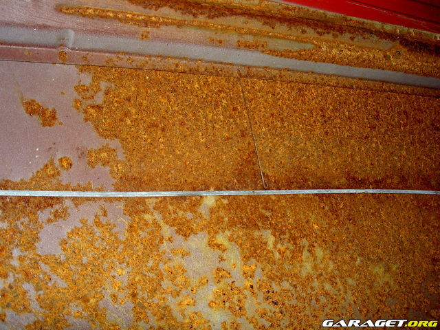

Rost rost rost denna underbara rost
http://www.garaget.org/gallery/archive/17424/264667_amkjdw.jpg

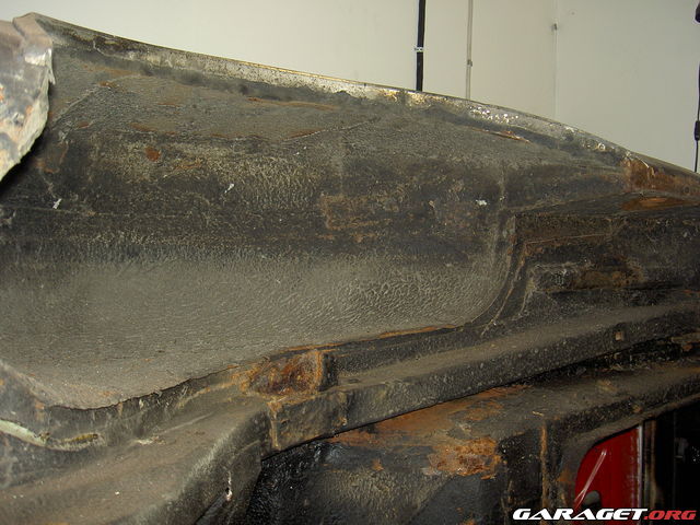

Dags att hugga in i underredsmassan
http://www.garaget.org/gallery/archive/17424/264668_ix5wix.jpg
japp, halva bilen ren från gegget

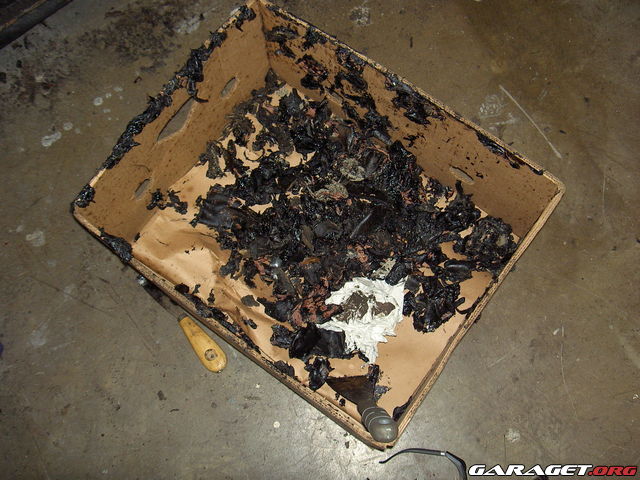

undra hur många bananlåder man kommer fylla med den underbara blandningen av asbets, tjära, och asfalt
http://www.garaget.org/gallery/archive/17424/264671_kofiuq.jpg

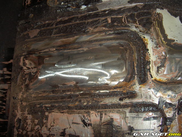

smile
http://www.garaget.org/gallery/archive/17424/264676_d2h7d4.jpg
Fiiin ren plåt
http://www.garaget.org/gallery/archive/17424/264678_u6e6nm.jpg

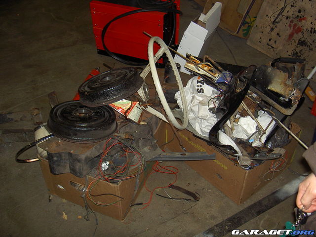

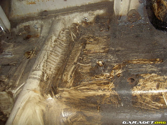

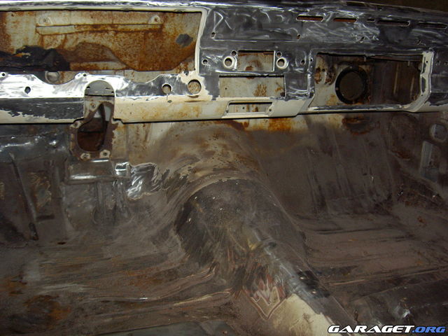

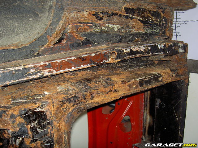

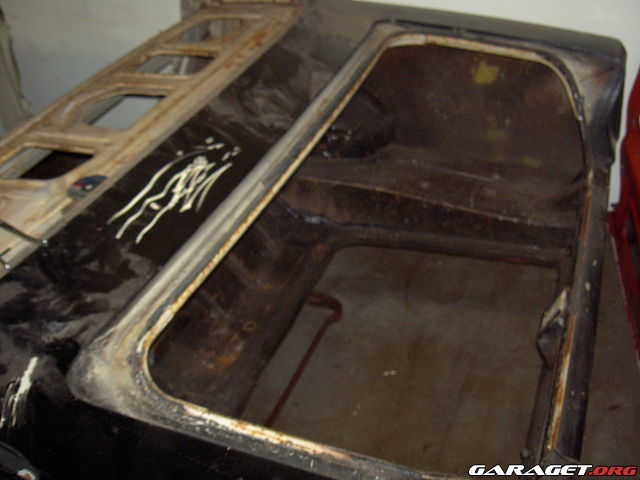

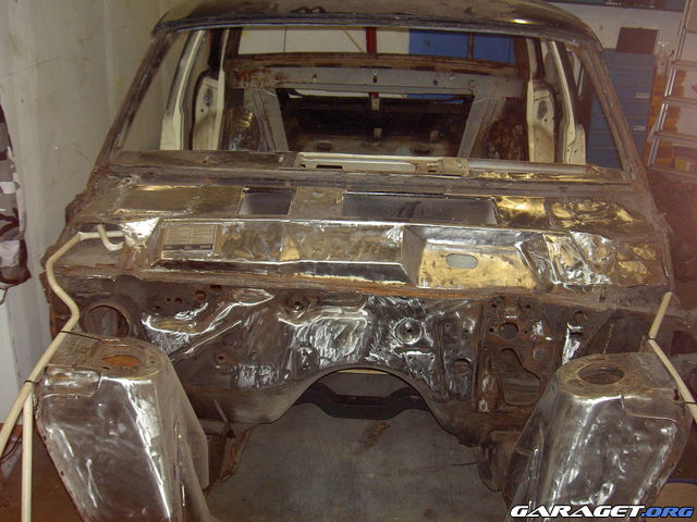

Efter att jag skrapat rent bilen undertill så gick jag in i bilen och slipa/värmde/slog/frätte bort gegg som satt där.
mkt skit e det
http://www.garaget.org/gallery/archive/17424/264689_u5ra8x.jpg
å nu då??
http://www.garaget.org/gallery/archive/17424/264693_cga66q.jpg
Vad har jag gett mig in i
http://www.garaget.org/gallery/archive/17424/264694_ct1jo7.jpg
http://www.garaget.org/gallery/archive/17424/264695_rbv1ip.jpg

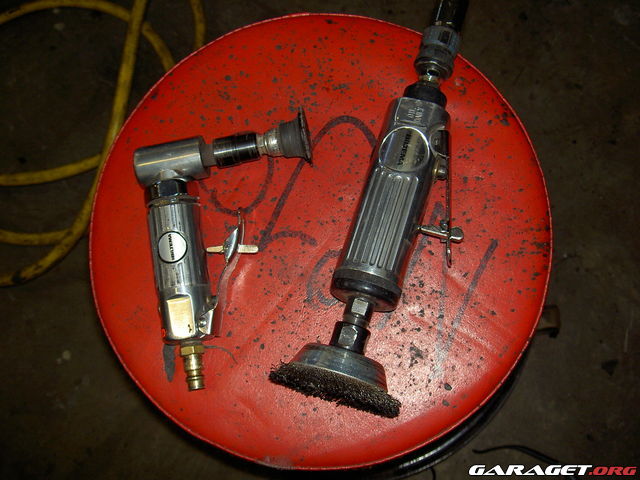

Favorit verktygen just nu.

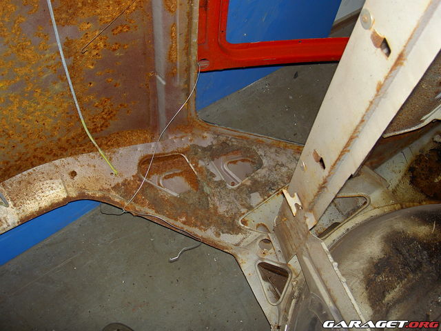

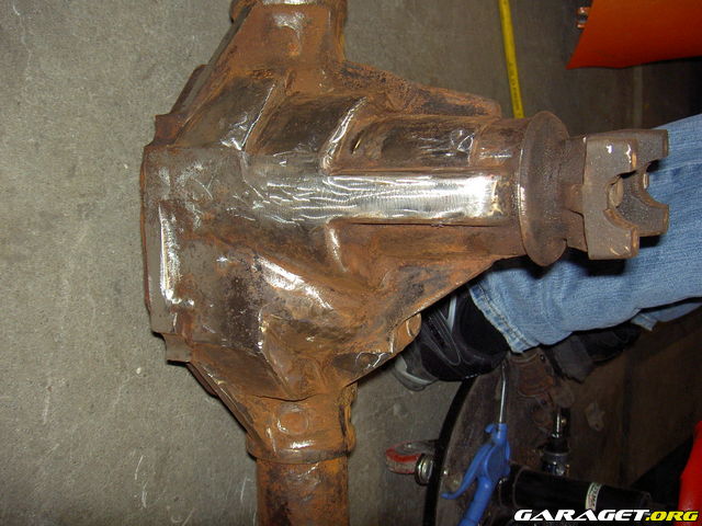

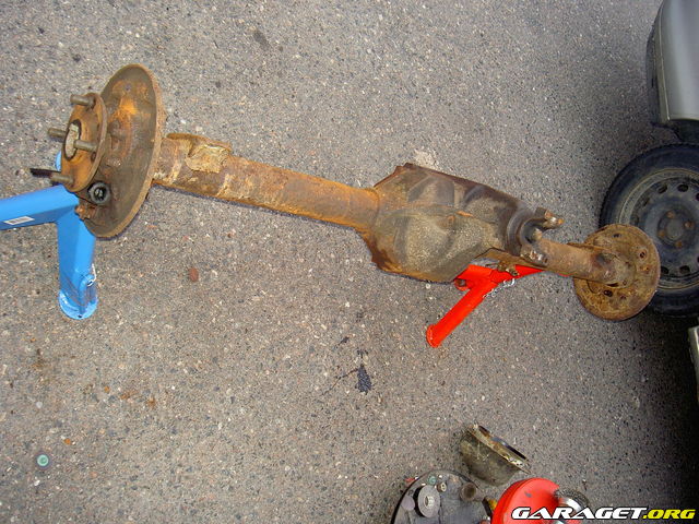

tog å putsa lite på bakaxeln
http://www.garaget.org/gallery/archive/17424/265087_qckmlx.jpg

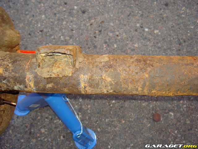

bra rostig e den, undra hur den ser ut under dom 8 lager med rost som ligger där?
http://www.garaget.org/gallery/archive/17424/265088_bn9r5c.jpg
fan den var ju fin under den också
http://www.garaget.org/gallery/archive/17424/265090_9nreo4.jpg
