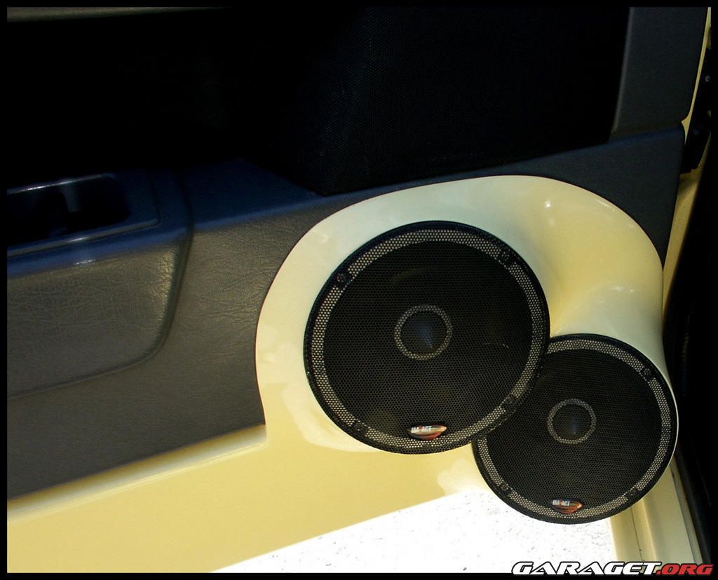

Kommer bli nåt i still med detta, detta är från Herr Nilssons 850 smile

du vet att dörrsidan är delbar utan såg va, det gjorde jag när jag bytte inredning i min.
blir lättare att få ihop den sen, men det blir nog bra det där med. Bara du blir klar.
