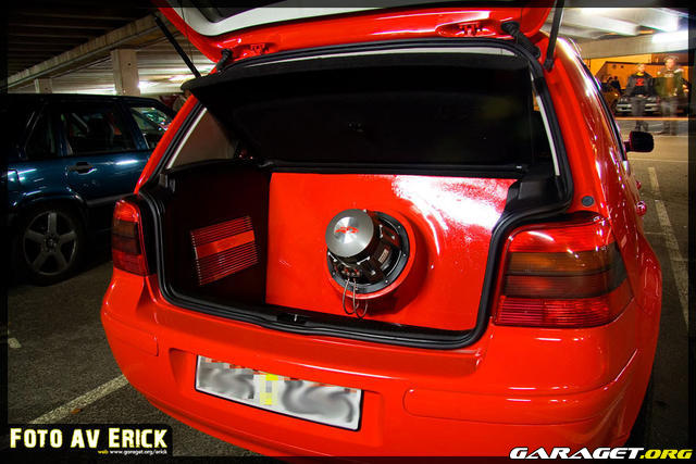

4 554 Inlägg
15 april 2008
ja har en där bak fast 2x2ohm funkar kanon men nu räcker den inte till längre för mina krav:P
https://www1.garaget.org/archive/5675/13524/13524-710318.jpg
