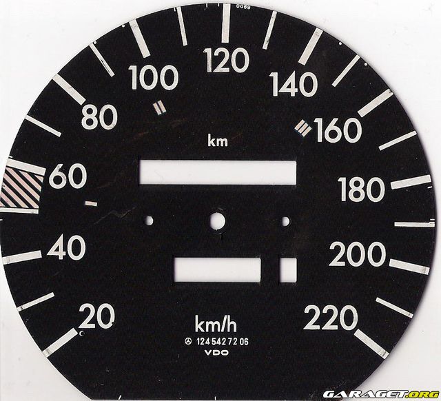

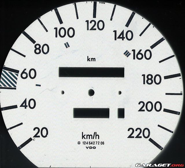

https://www1.garaget.org/gallery/archive/39123/785751_ieps6p.jpg
Scannade in mb tavla. Men den va som skitig, gammal sliter. vill ha den som helt svart.. så när invertar den till vit så blir det fult. Hur får jag den så att de ser snyggt ut?
https://www1.garaget.org/gallery/archive/39123/785752_xonlgs.jpg
Som ni ser mycket fult.
