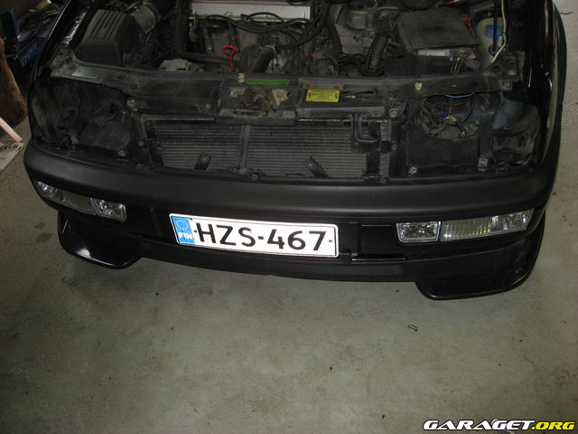

Grillen och lamporna bortmonterade.

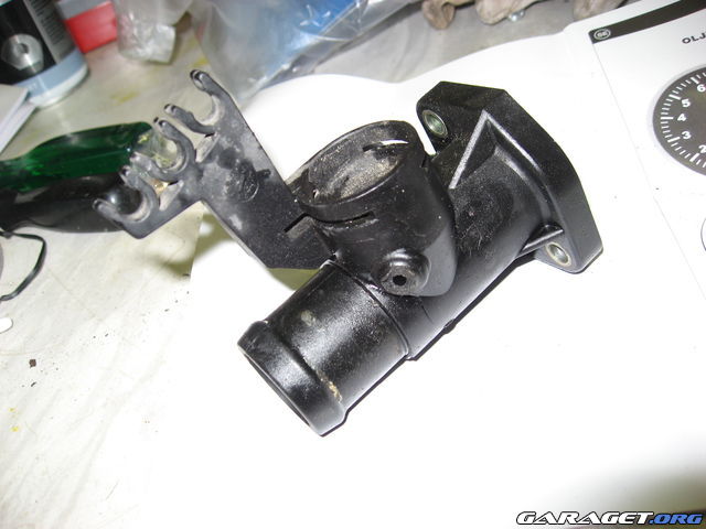

Munstycket dit en massa kylarslangar kommer upptäckte vi att var sönder! (Vid det lilla hålet har en plasttapp gått av.) Tur att det höll ihop tills man var hemma, annars kunde det ha gått illa!

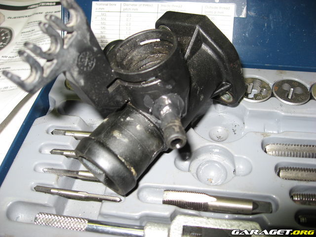

Som tur är har man un uppfinnigsrik farsa som kom på den smarta idén att göra gängor på plastdelarna och skruva ihop dem! Lite sikaflex på och det sitter som gjutet och bilen var körklar till kvällen! smile

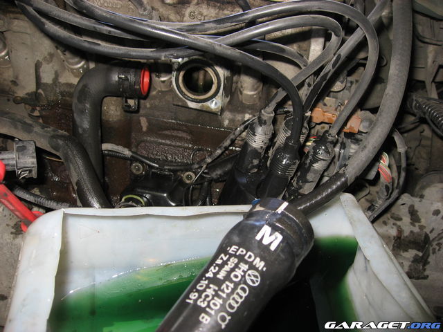

Så såg det ut efter att en del kylarvätska läckt ut.

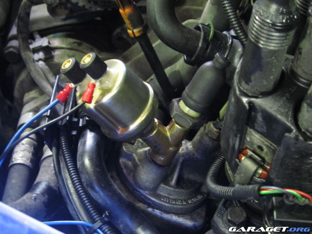

Givaren till oljetrycksmätaren och ett T-munstycke.

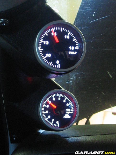

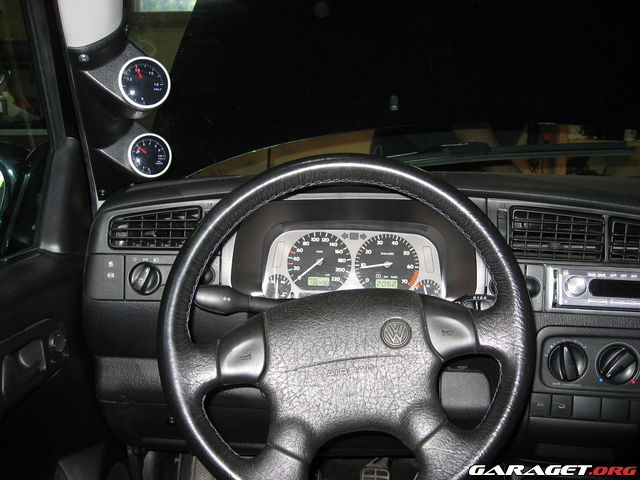

Mätarna på plats! smile A-stolpen har nu målats svart upp till den övre kanten på mätarhållaren för en bätrre helhet. Skruvarna är även svarta.
https://www1.garaget.org/gallery/archive/51376/401980_6lpeg0.jpg
Så ser de ut. Lite suddig bild.
