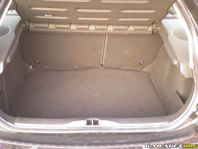

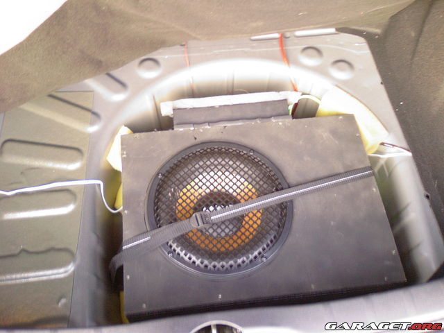

Jag måttbyggde en baslåda i reservhjulsbaljan där även slutsteg fick plats, i C4an. Såhär blev det.
Det syns ingenting alls efter som man lägger original bagagerumsmatta över allihopa smile
https://www1.garaget.org/gallery/archive/53/380268_o2c51b.jpg
Baslådan i C4an
https://www1.garaget.org/gallery/archive/53/380269_if1pv2.jpg
Bagaget i C4an, baslådan under mattan, syns inte, märks inte, man kan lasta som vanligt men det dunkar på riktigt bra smile

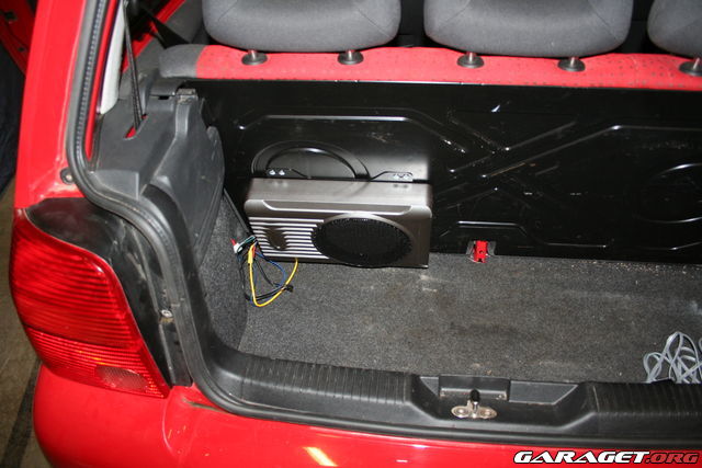

I Sandras Lupo köpte jag en ultrakompakt baslåda på biltema för 995:- (för övrigt exakt samma låda som BRL säljer för 1495:-, fast annan färg), och monterade i bagaget. Dunkar över förväntan faktiskt! Det är naturligtvis inte samma djup i den som 12"an i C4an men jämfört med orginal blev det riktigt bra smile
https://www1.garaget.org/gallery/archive/53/380273_k5ig1n.jpg
Baslådan i Sandra (missmums) Lupo. Från Biltema! Spelar riktigt bra, klart över förväntan smile (här hade jag dock inte dragit klart kablarna riktigt)
