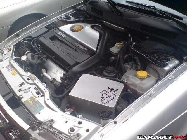

Såhär hade jag i min gamla (ej allt klart på bild)
https://www1.garaget.org/gallery/archive/16132/367763_fqw3c7.jpg
Det var samma färg som bilen, kommer inte ihåg färgkoden..men det var nånting på 200, 268, 278 nåt sånt..
Silver under huven, silver inne i bilen och silvermålade OK och Nav wink de vore mumma.

En silver som alltid smälter bra samman med övrig silver på en bil är faktiskt fälgfärg från t.ex. Biltema, Hagmans.

Fälgfärgen använde jag på batterikåpan (våtslipa, plastprima och grunda innan)
Motorkåpan är värmebeständig (köpte den enda som fanns på Mekonomen)
fick för mig att klarlacka den, blev inte bra då klarlacken bubbla upp så skippa klarlack tongue
På OKen rekommenderar jag Hammarlack eller Biltemas Bromsoks färg (samma skit tongue)
Blir bra, täcker fint och tål mkt.
Navet är centrumet på skivan, inte bara måla oken utan mitten på bromskivan, inget man
tänker på innan men när man satt på hjulet och ser det fräscha OKet blir centrumet ganska
så tråkigt tongue
