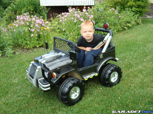

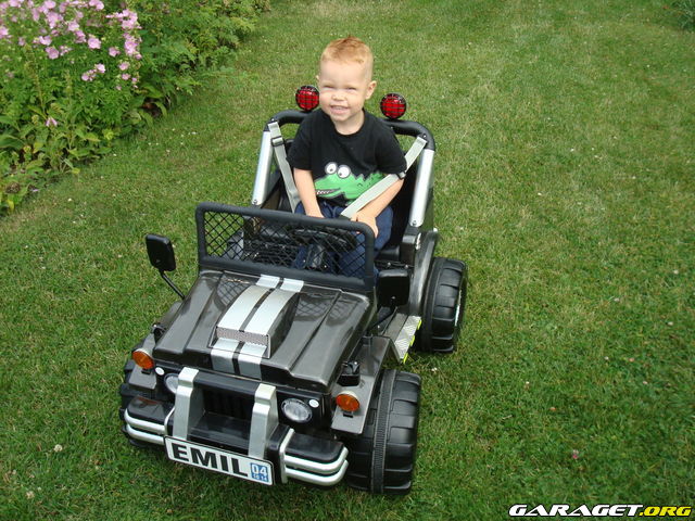

Nu har jag satt på ett scoop och lackat den. Vi får se hur länge det håller. smile Tack för all hjälp.
Det blev primer och lack från Biltema. Det har hållit ett bra tag nu men vi får väl de hur det går i framtiden...
https://www1.garaget.org/gallery/archive/64741/439369_klp1rk.jpg
Stylad Biltema-Jeep #1
https://www1.garaget.org/gallery/archive/64741/439370_k590gy.jpg
Stylad Biltema-Jeep #2
