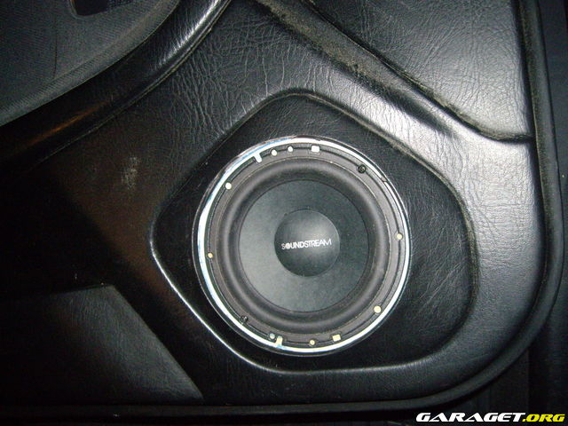

Så nu är det klätt i skinn runt högtalarna. Spindeln får åka på senare.  Det är dammigt runt om så det är inte så stora nyans skillnader som det ser ut. Så nu är den andra dörren på fixering ^^.

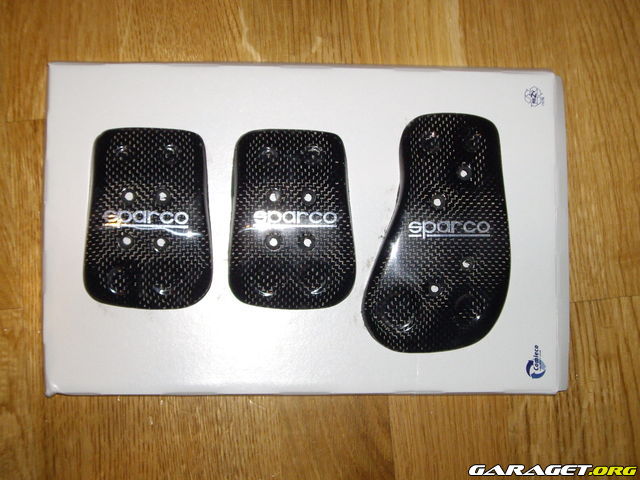

Fick hem mina nya sportpedaler med, riktigt nöjd big_smile.

Klädd nu, resten är dammig och skitig, är inte så stora nyans skillnader som det ser ut. Sen ska spindeln på senare.

Nya pedalerna, kolfiber big_smile

ergoproxy skrev:
http://www1.garaget.org/gallery/archive/64671/543349_uql568.jpg[/url][/url]
barnstorlek på dom eller wink?
ser lite halv små ut
236 Inlägg
14 januari 2009
#164
PG skrev:
Små fötter=små pedaler

ergoproxy skrev:
PG skrev:
du var väl över 1:70 lång då kan du väl för fan inte ha små fötter? smile

Snygga pedaler, fint märke också.
Men är dom inte hala?
Man vill ju inte tappa fotfästet när man står på för fullt genom Torpakorset. big_smile
Fick med sånna där saker man sätter på som fäster på skon smile

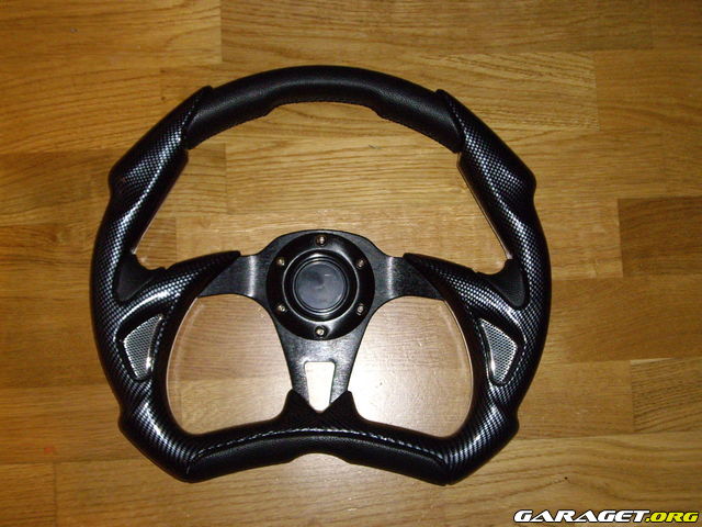

Har hämtat ut min nya ratt. Kolfiber där med wink. Apful för vissa och döläcker för mig och passar
min inredning perfekt.

Nya ratten. Kolfiber här med! Apful för vissa döläcker för mig och passar min inredning perfekt!
