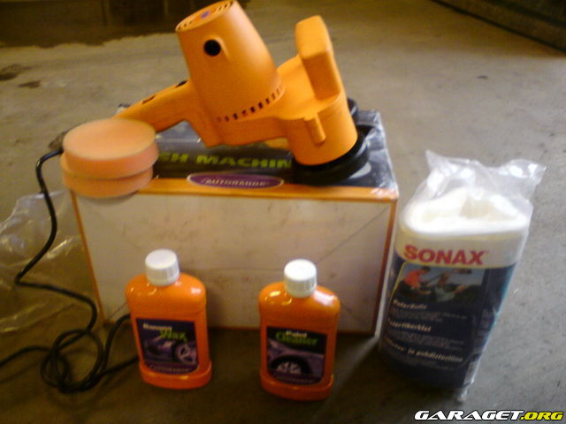

Har nu varit o köpt mig lite poler saker till bilen. den måste ju också få bli fin.
är 850 som jag ska polare, lack=skogsgrön inte metalic.
har inhandlat detta, är de nått att ha eller.
sakerna är från mekonomen, men är lahegas produkter.
https://www1.garaget.org/gallery/archive/56012/386544_nctelo.jpg
https://www1.garaget.org/gallery/archive/56012/386548_9sh847.jpg
paint cleanern hur ska man göra me de. ska man polare ut den tills de försvinner eller, hur?
lika så vaxet.
men vad ska man ha för trissor?

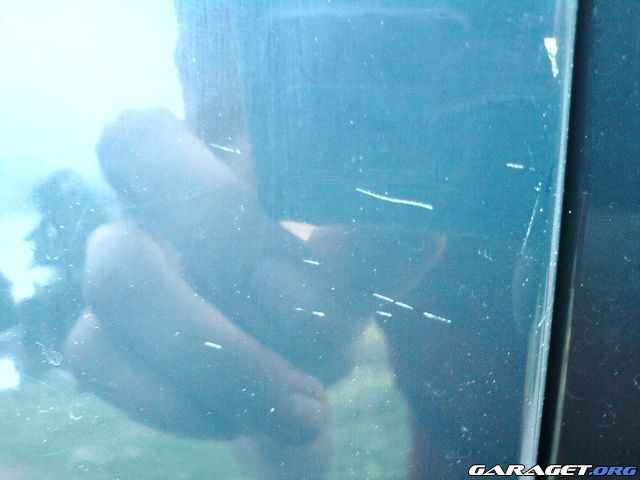

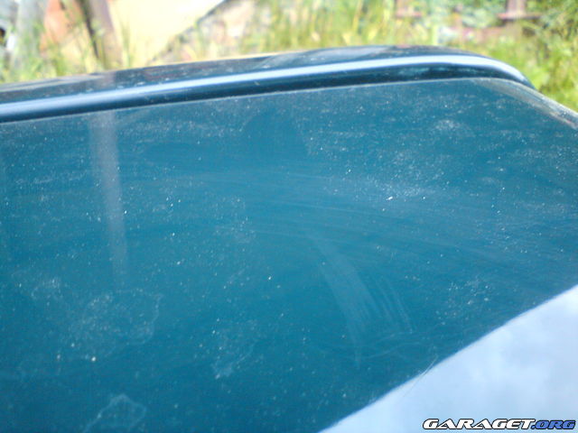

OCH, går de o få bort såna här repor?
https://www1.garaget.org/gallery/archive/56012/386553_istg2i.jpg
https://www1.garaget.org/gallery/archive/56012/386559_t17yxl.jpg
skulle behöva all hjälp jag kan få, är ny börjare.

Lahegas produkter är en av de bästa produkter på marknaden.
Maskinen ser lite klen ut men funkar bra för nybörgare, en mer avanserad maskin behöver lite mer kunskap dock tar bort repor bätre (enkeltrissa).
Reporna ser lite djupa ut vilket gör det nästan omöjligt att få bort.
Känn lite med nageln, är det en skåra så får du inte bort det med maskinen.
Färgen är dock ganska vänlig för att polera och att fylla upp äventuella skavanker, köp en lackstift och bygg upp den med polering emellanåt. Kommer att ta några dagar men kan vara värt.
Köp lite hårdare och tätare trissor och lite grövre polermedel.
Bananvaxet kan du efterbehandla ytan.

reporna känns inte när man drag med naglen.
hur menar du med bygga upp?
tätare trissor?
vad rekomenderar du för polermedel?

Dock så rekomenderar jag grovare medel för att få bort dem där reporna, det kommer inte paintcleanern göra.

okok...men vad rekomenderar du/ni för annat medel till reporna?

Du ska ha rubbing av nån sort. Jag har alltid kört med Lahegas produkter de är dock inte lätta att få tag på. Det ska stå rubbing eller cut på flaskan innehållet skall kännas lite grövre som om den hade mycket små korn i sig.
Det jag menar med att bygga upp lacken är om du har en djup repa så bygger du upp med färg.
Du fyller i repan gång efter gång till du får samma höjd som lacken har.
Tätare trissa är en hårdare trisa, känns mindre svampig
Du kan även lägga på vax med denna maskin, var noga och kör småytor åt gången
