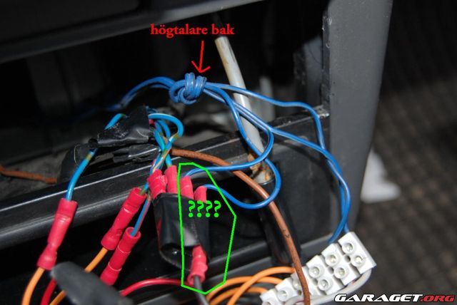

håller på och byter stereo och ha fått lite problem!
(kolla bilden)
https://www1.garaget.org/gallery/archive/27938/475465_o04f6p.jpg
dom blåa(mörka) kablarna kommer från högtalarna bak!2 st går ju till sockerbiten och 2 st går ditt som på bilden(inringad),och ditt kommer även dom ljusblåa kablarna(från ena framhögtarlarn) och går in tillsammans och kommer ut i en enda kabel(svart)
varför är det kopplat så?? fattar halv sju ju:S
ska inte alla högtalarkablarna gå till sockerbiten?
den som sitter i nu är en kassetare!
hoppas ni fattar nåt,för de gör inte jag tongue
mvh,btw,måste få de här gjort idag! big_smile

Så där ska det inte vara! Riv allt och gör om det riktigt, varje högtalare för sig smile

okej,men de värsta är ju att allt funkar tongue
ja tyckte ja med att de var jävligt konstigt,och det är ju orginalbandarn,så sådär har ju dom som gjort bilen gjort ju tongue

Usch vilket ormbo! tongue
Men det är väl bara att börja rensa, du lär nog få till det bättre än så där iaf.

plocka bort all den där skiten, ta riktiga kabelskor å koppla in höger, vänster, fram å bak var för sig på stereons kontakt så ska du se att de blir ordning å reda smile

mjoo ska göra om de där,dock så är det ju inte ja som har kopplat så,men allt funkar ändå!

nu kom ja på en sak!
eftersom 2 kablar går från högtalarna fram och 2 st från bak till svarta,då är ju dom jord!men ja tkr forfarande att det är konstigt varför dom har gjort så tongue

sånt där blir man arg på när man ser, varför kan inte folk köpa sig en adapter till det där ? går ju inte ens på en 100 lapp, o de e mkt mkt mindre än vad det kommer kosta när dom kopplat fel o bränner signaljord o måste felsöka o ha sej hos verkstad.

Jag kan tänka mig att de där blå kablarna, som sitter vid den inringade bilden, är högtalarminuskablar och att den svarta kabeln går till stereons högtalarminusingång. På äldre stereoapparater (och steg) så var det ibland gemensam högtalarminus, dvs man kopplade ihop flera högtalarminus till en enda minuskabel.

Vad är det för bil, ser ut som en japanare typ -88 till -95 ungefär.
Och som Batterinörd säger så många äldre apparater hade gemensam jord för högtalarna (Pioneer t.ex).
Du har inga kontaktstycken längre in?

en mazda 626 coupe.87:a!
nope satt inge fler tongue
