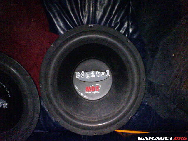

Tjena !
Jag har två basar som det inte står någon ettikett på, det var tänkt att bygga en ny låda då det påstods av någon att den nuvarande var felbyggd.
På dom står det MDS Dynamic Fanatic Series, Dock inget modellnummer någonstans på dom. (Kollat runt hela.)
Och på MDS hemsida så står måtten efter Modellnummer.
https://www1.garaget.org/gallery/archive/87490/484357_9q2zed.jpg
Bas
Tacksam för svar ! // Fredrik

Tillverkare:  MDS
Monteringshål: 281 mm
Monteringsdjup: 140 mm
Uppmätt maxeffekt: 700 W
Effekt RMS: 350 W
Frekvensomfång: 20-2000 Hz
SPL dB 1W/1m: 92
Impedans: 4
Xmax +/- mm: 7,5
Magnet Oz: 40
Talspole mm: 50
Fs Hz: 29
Qts: 0,54
Vas liter: 79,548
REVC Ohm: 3,4
SD msgm: 47,144
BL tm: 11,635
Qms: 8,444
Qes: 0,541
Cms um/n: 252,05
Mms g: 116,825
Låda sluten: 35-58
Låda basreflex: 30-45
rek slutsteg effekt 150-700w per bas

Jag hittade och tackar för infon ! smile
