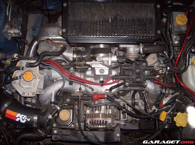

Har investerat i en öppen dump till Imprezan. nu skulle jag behöva ha hjälp med vad det är som jag skall plugga igen, då jag tar bort orginal dumpen. (återcirkulerande) Någon som vet och som kan hjälpa till???

du ser att originaldumpen sitter på tryckröret som går till gasspjället, o på dumpen sitter antagligen en gummislang som går ner till "surgröret" som luftfilter sitter på, dit den slangen går där ska du plugga, dåligt beskrivet jag är rätt dålig på o förklara wink kanske nån annan som kan bättre. mvh

okej gott, annars om du lägger upp en bild kan jag ringa in det till dej elr nåt?

https://www1.garaget.org/gallery/archive/67115/292851_nsqvj3.jpg
Detta var bästa bilden på motorrummet som jag kunde hitta på datan. hoppas att den duger

de du först ska ta reda på är hur din bil reagerar mot öppen dump.. min audi s2 har återcirk org oxå sätter ja ditt en öppen så blir de som att köra en 740 turbo som någon bunde har trimmat.. hostar o spottar o misttänder.. spec om det sitter en magnetventil kopplat till systmet så kan de blir gnasigt...

Subaru Impreza mår inte bra av en öppen dumpventil, om du inte har bilen om-mappad med mapsensor istället för lmm. aja bajja!

som ja trodde.. tackar för bekräftelse!

bilen kommer att avsky öppen dump. Pröva en hybrid om du vill pysa runt.

om du köper en bosch dump som hör till en ex audi s3, och gör om anslutningen eller byter till IC med vanlig anslutning så att dumpen passar. Så får du ett gött ljud. Även fast den är återcirkulerande.
...om det är ljud du är ute efter. Dumpen kostar ca 270kr + moms. Tro det eller ej men den är faktiskt kanon bra. Jag skrattade när jag hörde vad den kostade. Billigt är inte alltid dåligt. MEN NÄSTAN
