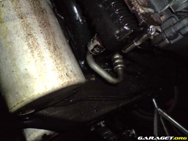

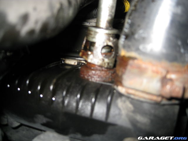

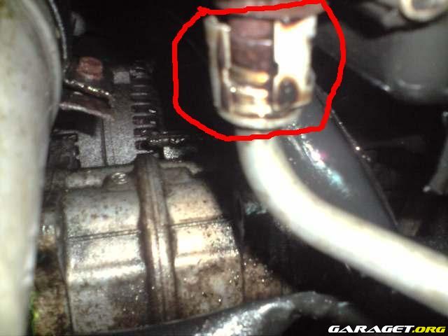

Läcker än en gång från biljäveln och undrar nu vad det är som läcker, är precis bakom kylaren. Är olja som läcker men vet inte vad det är som sitter där =S

gör en motortvätt o kör lite på tomgång så ser du, du förväntar dej väl inte att vi ska se läckan på de här bilderna ? tongue
Nej jag såg inget men tänkte kanske att nån smart människa kanske kunde se wink får ta och göra en motortvätt och sedan återkomma med bilder tongue

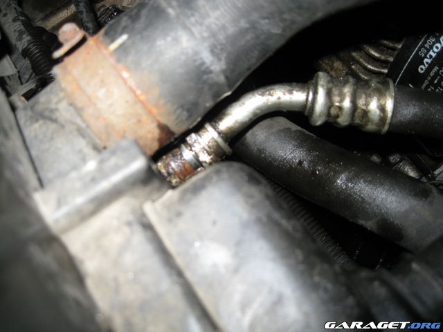

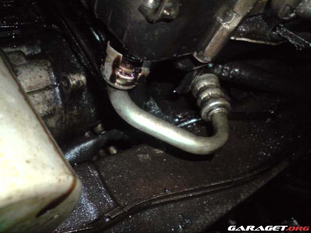

har äntligen kommit fram till vart det läcker.... smart som jag var hade jag inte kollat ordentligt från ovansidan av motorn:P
https://www1.garaget.org/gallery/archive/32298/512701_xdbefk.jpg
https://www1.garaget.org/gallery/archive/32298/512703_biqpih.jpg
Nu till min fråga, går den anslutningen/slangen till oljekylen?
Ja, det gör den.

582 Inlägg
3 december 2008
clipsen var dålig och  den genomskinliga packningen som sitter runt den lilla snoppen som går in i oljekylen som sitter bakom oring var borta, det är bytt nu och ingen mer läcka big_smile tack för hjälpen
