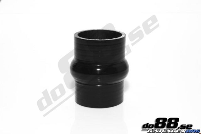

Vad är just detta för något ? Ser att det är en skarvkoppling med något bukt på mitten.. men vad och vart ska man ha detta till ? smile)

Du kan ju länka nån bild eller annat så man ser va de e..

Här kommer en bild smile lite smygreklam för do88 men wink
https://www1.garaget.org/gallery/archive/88334/521049_yyct10.jpg

är för att om du har grejor som rör sig lite så är denna mer flexibel och riskerar inte att vika sig lika lätt som raka bitar gör.

Mjo, precis som sir_daniel skrev.
Dock hittade jag en annan funktion till den.
På min luftmassemätare så är det 3" ut + en liten kant.
En vanlig 3" skarv gled bara av för att rörbiten ut är för kort.
Med en Hump så lyckades jag tvinga den förbi kanten och vips så höll rören ihop tätt
mot turbon.. Det var ett litet tips !
