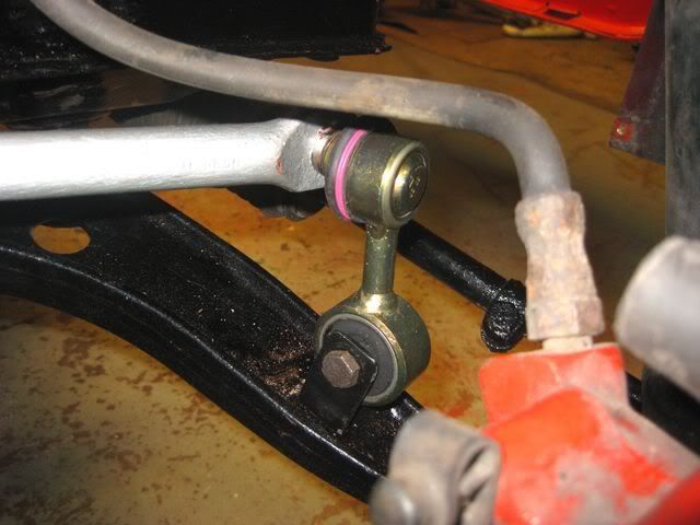

tippar på krängningshämmarstaget/stabilisatorstag

Palla upp bilen på pallbockar (gärna hela framänden på bilen, annars kan vissa stag komma i spänn). Ta bort hjulet på den felande sidan och titta på allting, ibland ser man bara genom att titta på sakerna. Annars får du rycka och slita i alla stag och annat kul, känna efter glapp i bussningar. Jag tror att det är ett stabilisatorstag (http://i267.photobucket.com/albums/ii32 … 40x480.jpg typ så kan det se ut, även längre modeller finns).
