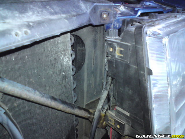

Dålig bild. Men under de högra och vänstra kylfästet sitter en plåt som håller 740 lamporna men den passar inte till 940 lamper.
Du kan inte tänka dig att ta en bättre bild ?  Ser tyvärr inte så bra..

Japp, ska ta bättre bild. fixar de så snabbt som möjligt imorn. smile

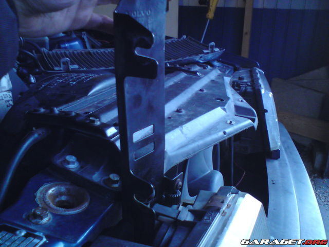

Har fixat lite bilder och kollat på en 940 från 1993.
Det är skillnad påde vinkeljärn som håller 740 lamporna genemot 940 lamporna eftersom 740 lampor är kortare än 940:
http://www.garaget.org/mypage/gallery.p … age=537844

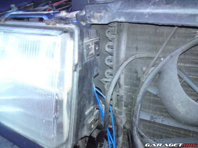

Tog även lite bilder på orginalfästen i 940 lamporna & i 740 fronten:
http://www.garaget.org/mypage/gallery.p … age=537851
Vände orginalplåten på "fel håll" för att visa hur 940s plåt är vinklade:
http://www.garaget.org/mypage/gallery.p … age=537855

https://www1.garaget.org/gallery/archive/50166/537851_rbv9e6.jpg
Orginalfästena passar inte. Krävs 940 vinkeljärn troligen.
https://www1.garaget.org/gallery/archive/50166/537852_ces3m9.jpg
Samma sak här.
https://www1.garaget.org/gallery/archive/50166/537855_fmae5c.jpg
Vänt plåten upp och ner. så är 940s plåtfästen vinklade.
