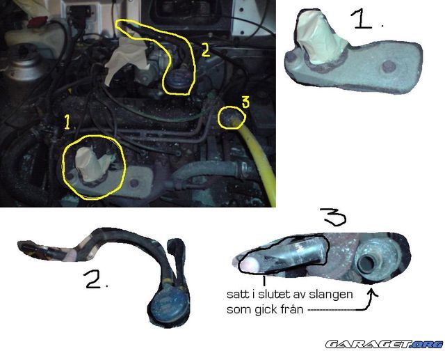

Vad är det på bilderna ?
https://www1.garaget.org/gallery/archive/110756/605544_u1alct.jpg

1 ska det sitta en slang till luftfilterboxen som värmning av luften typ.
2 ser ut som oljefällan
3 ingen aning

Ok , jo att det var till luftfiltret visste jag men inte att det värmde, tack! Ok, oljefällan? vad är det bra till ? Tack för hjälpen smile

oljefälla kallas även för flamfälla. sitter ett litet filter i.
Kommer från vevhusvetnilationen med varma oljeångor. Dom leds in i insuget och förbränns.
Filtret sitter där för att hindra stora oljeklumpar att komma in. Noga att det är rent.

ok, får se om jag kan koppla in den då.. Har varit urkopplad sen min mor köpte den !neutral
