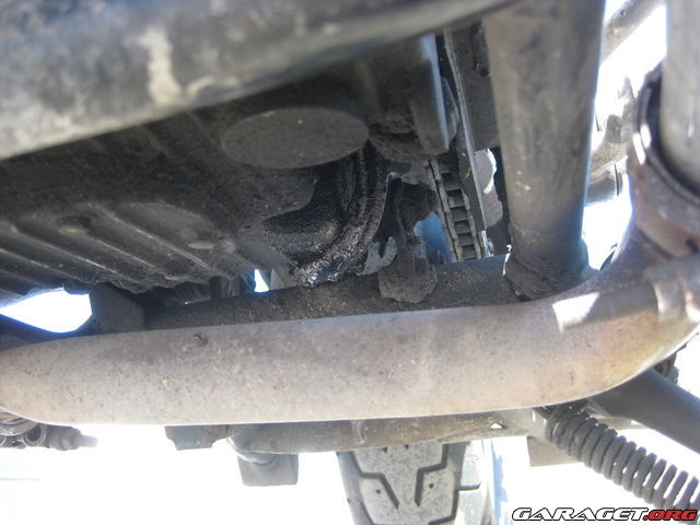

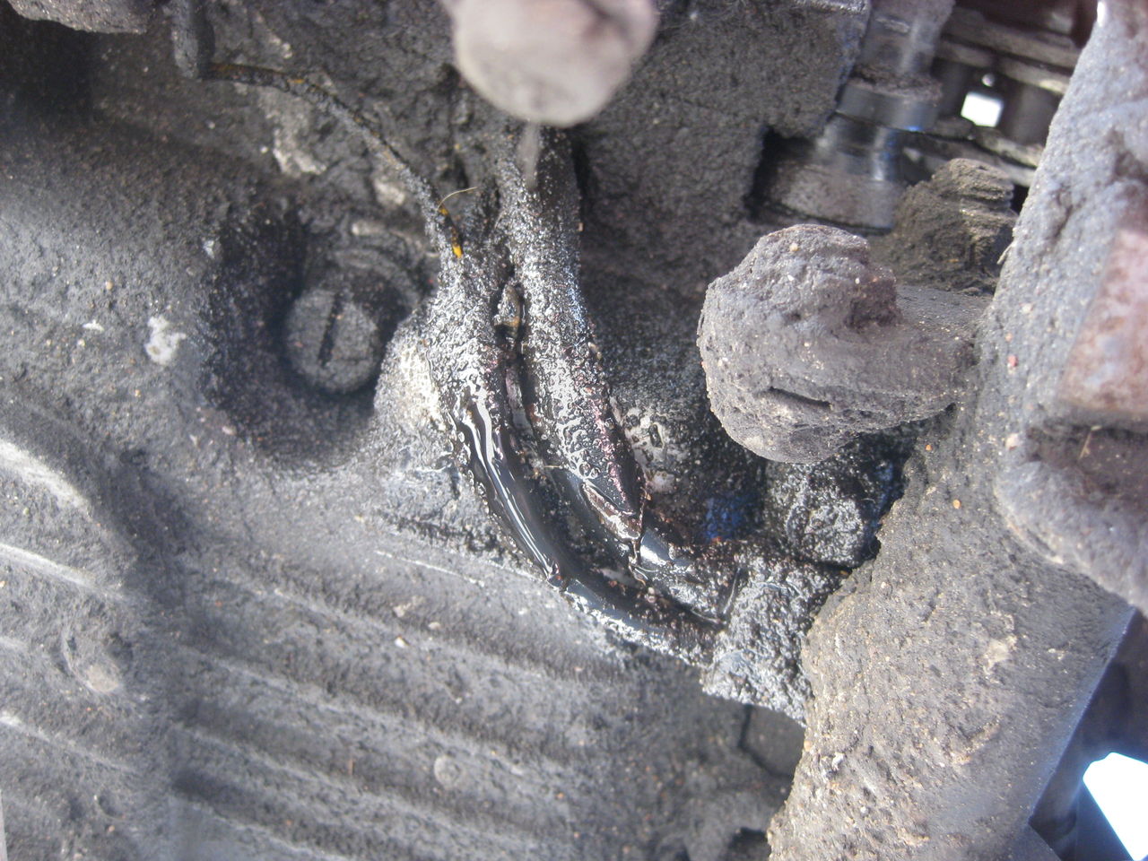

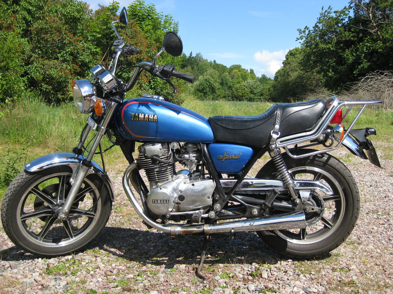

En xs 400Se från 82
https://www1.garaget.org/gallery/archive/5530/large/414246_bs9qoj.jpg
https://www1.garaget.org/gallery/archive/5530/612764_fydljx.jpg
Oljeläcka
https://www1.garaget.org/gallery/archive/5530/large/612775_z8c8by.jpg
Vet inte vad packningen heter. Men bilden är tagen framifrån. Kedjan ses till höger.
Vet att bilderna inte är så bra.
Har inte heller möjlighet att komma åt mcn då den står inlåst i en industrilokal.

Du kan ju börja med att göra rent så man ser vart det kommer ifrån. Sen när allt är rent så är det väl bara smeta på något packningsmedel och hoppas att det fungerar. Loctite har säkert nåt lämpligt.

Jag skulle tro att det är packboxen för växelspaken eller drevet.
Byt den.

Den är väldigt lätt att byta. Bara pilla ut den gamla och stoppa i den nya. Men gör rent först så du ser vart oljeläckaget kommer ifrån, så kommer nog allt lösa sig smile
