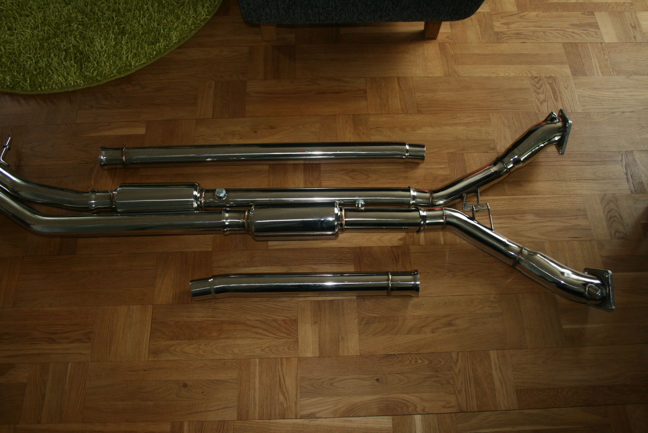

Sitter och funderar på om det går att besiktiga bilen utan kattar.
Har monterat nytt avgasystem från turbos och bak. Istället för kattarna så sitter det 2st små dämpare (se bild) Om man tankar e85 eller liknande och lyckas få ner avgasvärdena till OK, går den då igenom ?
Om dom påpekar att det inte sittre några kattar kan man då hänvisa till dämparna och påstå att det är 2st racekattar ?

Skulle tro att de vet vad som är kattar och inte kattar

dem lär ju ha koll på att det inte e några racekattar... men visst chansa kan man alltid göra ju smile

Ring bilprovningen och fråga ?
Tror det är det enklaste sättet att få ett rakt svar.

Jag tror inte att du kommer att få bilen att gå igenom.
Dels kommer nog avgasvärdena att skjuta i höjden och om du säger att du har racekattar så kommer du säkert att åka dit på det. En racekatt renar dessutom inte avgaserna lika bra som en originalkatt/sportkatt.
Dessutom är det lag på att bilar från -89 måste ha katalytisk avgasrening. Undantag om bilen är flyttgods.
Sen kan du även åka dit om du blir stoppad av polisen för en flygande besiktning.
