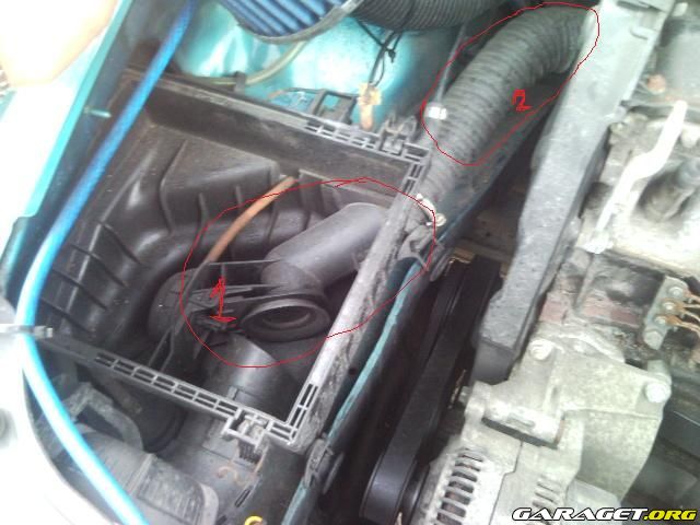

Tjena!
satte på sportluftfilter på golfen för ett tag sen men nu undrar jag om man kan ta bort underdelen av original luftburken, med tanke på att det går en slang(1) från burken vidare(2) till motorn någonstans. Antar att denna inte har någon funktion längre ändå men vill vara på säkra sidan.

ja du kan ta bort allt om du har sportluftfilter....slangen på bilden hör till förvärmningen...som inte har någon funktion när du har sportluftfilter...mvh

Förvärmningen suger varmluft från grenrörstrakten, för att motorn ska få upp temperaturen
fortare när det är kallt. Finns väl ingen större nytta för det på sommarhalvåret egentligen.

visste inte vad det va alls, men nu vet jag:D Tack för svaren!
