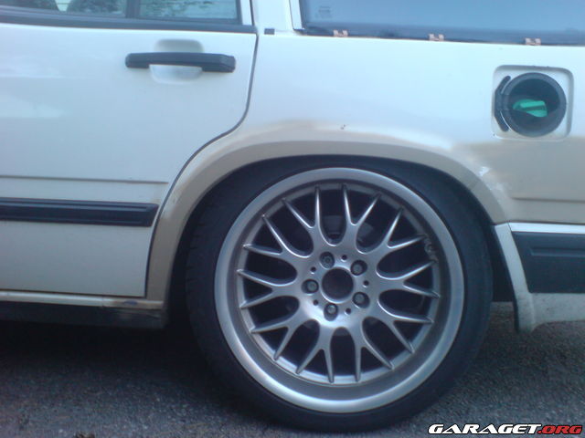

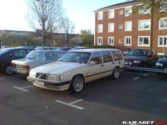

det gör dom inte..oavsätt vad dom skriver..visst en orginal hög som är duktig hård i fjädringen så kanske det inte tar i för ofta
har själv kör dom hjulen på min 745:a och det var fruktansvärt tight bak..så där fick jag kapa ur för att dom skulle gå fria
och fram måste innerskärmen bort..minns dock ej om jag behövde knacka in skärmen (hade 940 front )
men bortsätt från mindre moddning av kanten så passar dom utan spacers och tar inte i om skärmkanten är avlägsnad..jag körde ofta med duktigt med lass i skuffen och även med kärra utan problem
https://www1.garaget.org/gallery/archive/46981/690146_7lvd6k.jpg
här ser man "ganska" bra hur trångt det är..framkanten är okapad men hela översidan och enda bak är bort kapad så det bara är 5-10mm kvar av kanten
https://www1.garaget.org/gallery/archive/46981/690148_1n4eqm.jpg

ähh..förstår man nästan själv att inte en gammal rötten volvo inte sväljer 8.5" breda fälgar smile
det kanske fungerar på en osänkt bil som bara står eller körs sakta
fast jag körde varken osänkt eller lungt med min bil smile
fast att kapa bort lite kanter ser jag bara som nödvändigt endå
så slipper man ha en rosthärd ligga där och gro
och mina kanter var inte i det bästa skicket
så det var rätt skönt att ta bort mer än hälfen av rosten ;-)
