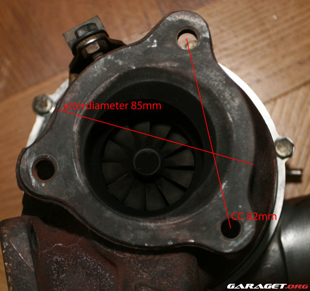

Hej!
Jag har en turbo som jag försökt hitta en passande fläns till downpipen till.
Har letat runt på nätet och det verkar vara nån special VW Diesel fläns, den är mindre än K03.
Turbon är en KKK K14
Så det jag letar efter är en fläns eller downpipe eller liknande, så att jag har nåt att bygga vidare på efter turbon! smile
Några idéer var man kan få tag på en eller hur jag ska gå till väga?
https://www1.garaget.org/gallery/archive/53/720884_mvfoek.jpg

Leta upp en vattenskärare och låt tillverka fläns om du inte hittar någon.

kolla på dalhems, sök på fläns. det finns mängder av olika flänsar där.

klracing har det mesta också. Köpte min fläns till k24 där
