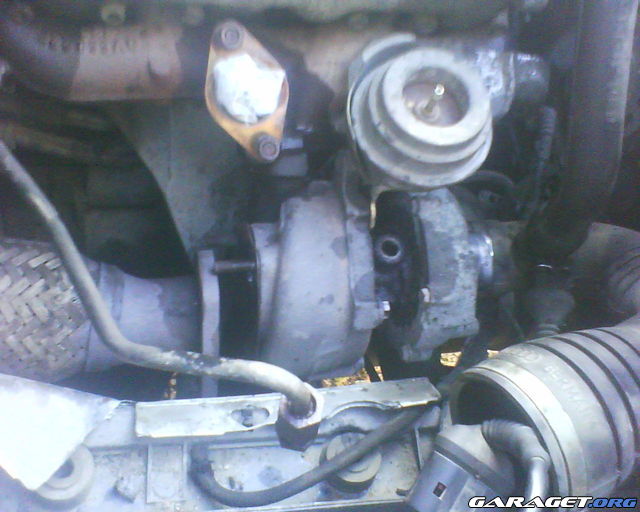

https://www1.garaget.org/gallery/archive/73224/778646_46gdlp.jpg
vart är oljeinloppet? oljetrycksledningen? och oljeutloppet?
669 Inlägg
7 oktober 2009
det här är anledningen till att jag frågar.
Fyll turbon med färsk motorolja genom oljeinloppet. Använd inte tätningsmassa eller gängtejp då oljetrycksledningen monteras. Kör runt utan tändning (bränsleledning frånkopplad) tills olja kommer genom turbons oljeutlopp, innan oljereturledningen monteras.
669 Inlägg
7 oktober 2009
5 710 Inlägg
7 oktober 2009
Taskig bild men....
https://www1.garaget.org/gallery/archive/1909/778652_aqyx7y.jpg
Olje utloppet sitter på motsatt sida inloppet, alltså inlopp kl 12 och utlopp kl 6.
mvh Jonas
MVH Jonas
Roboo
7 oktober 2009
Inte så hemma på turbo men det borde väl logiskt sett vara den övre anslutningen som är inloppet då oljan från turbon ska rinna av sig självt ner i blocket.

669 Inlägg
8 oktober 2009
har bytt turbo nu. men bilen vit röker som fan endå! jag fattar inte vad som kan vara fel?
det vitröker som fan!  vattnet ser bra ut, oljan ser bra ut. så vad kan det vara för fel?
#2573
1 489 Inlägg
8 oktober 2009
Kollat tryckrören? Efter ett turboras sitter det fullt med mysigt klägg i slangarna (oftast olja wink) som går in i motorn igen, kollar om det är mycket olja i insug slang medmera?
• Även den starka måste ta i när han skiter
Det som inte dödar gör ont
2 668 Inlägg
8 oktober 2009
olja kvar i fodret i ljuddämparna....
2slow
669 Inlägg
8 oktober 2009
ja men vafan det ryker från turbon också....
Down n`out
514 Inlägg
8 oktober 2009
blockpacning?
Down n`out
2 668 Inlägg
8 oktober 2009
sniper
du har inte spillt olja eller på annat sätt fettat ner turbon eller har du inte fått downpipen tät mellan turbon och pipen?
