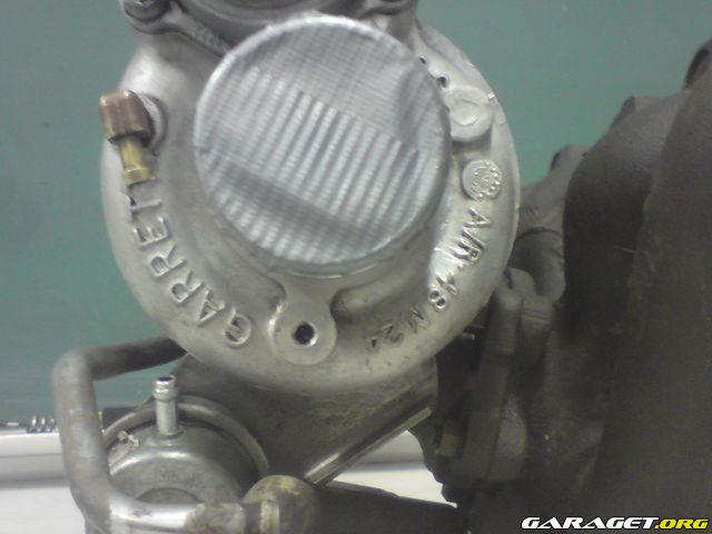

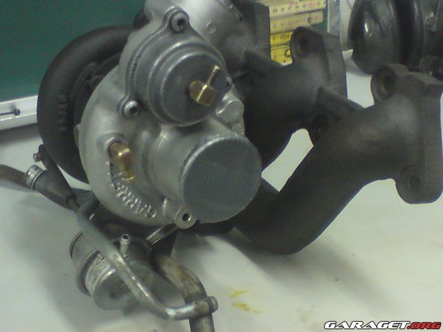

Tjenare! Jag har skruvat bort turbon på min volvo 940 turbo -91! Såg då att det var en Garrett snurra på den.. Ska det inte vara Mitsu TD0413C på dessa?
Iaf, det står Garrett A/R48 M24 längst fram på turbon.. Sen finns en liten metallplatta där det står TH 0327 A, och på avgashuset står det A/R84 på!
Måtten är 53mm in, och 38mm ut.

de är nog nån sk "grupp-a" snurra skulle jag tro... på 740 turbos å tidiga 940 sitter de garret TB03xx på å alla har avgashus med A/R 63... är de AR 84 så är de nog en rätt stor turbo smile
ta lite kort!

Den ser ju inte speciellt stor ut! Men det är det som står på avgashuset...
https://www1.garaget.org/gallery/archive/24981/781170_wkwouk.jpg
https://www1.garaget.org/gallery/archive/24981/781171_dfezwp.jpg
Hoppas att dom här bilderna är till nån hjälp!

Jasså så det satt Garrett även på tidiga 940! Har läst nånstans att dom satt på B230ET motorer, och att alla B230FT hade Mitsubishi 13C agg. Men säger inte emot, då jag själv inte vet säkert..smile
Tack för all hjälp och hoppas ni kan se vad det rör sig om!

Garrett TB2543
29 Inlägg
11 oktober 2009
Japp har fått nu sett bilder på en garrett TB2543, och det är den turbon jag har! Det är A/R64 avgashus på den och inte A/R84 som jag skrev, 6:an Såg ut som en 8, men när jag skrapade lite så såg man att det var en 6:a. smile Tack alla som har hjälpt till att identifera turbon!
