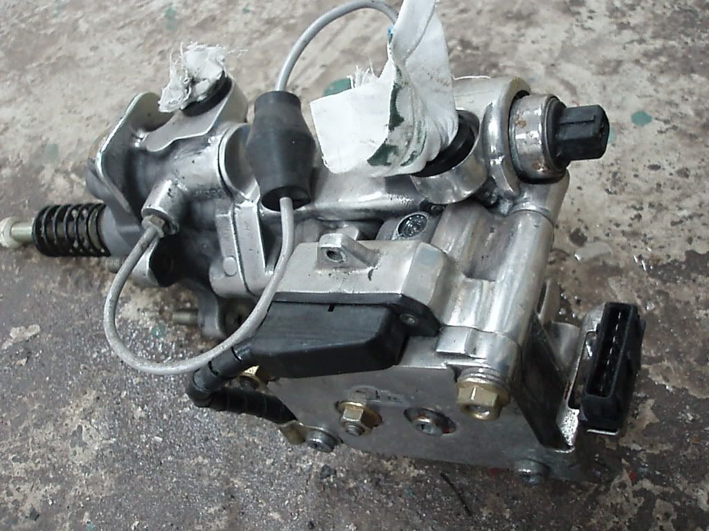

Här är en bromshuvudcylinder jag högglanspolerade upp 1 år tidigare. Det enda jag gjorde var att svampa som förklarades ovan.
Före:
http://i173.photobucket.com/albums/w78/Bilpedanten/P5050319.jpg
Efter:
http://i173.photobucket.com/albums/w78/Bilpedanten/P5050320.jpg

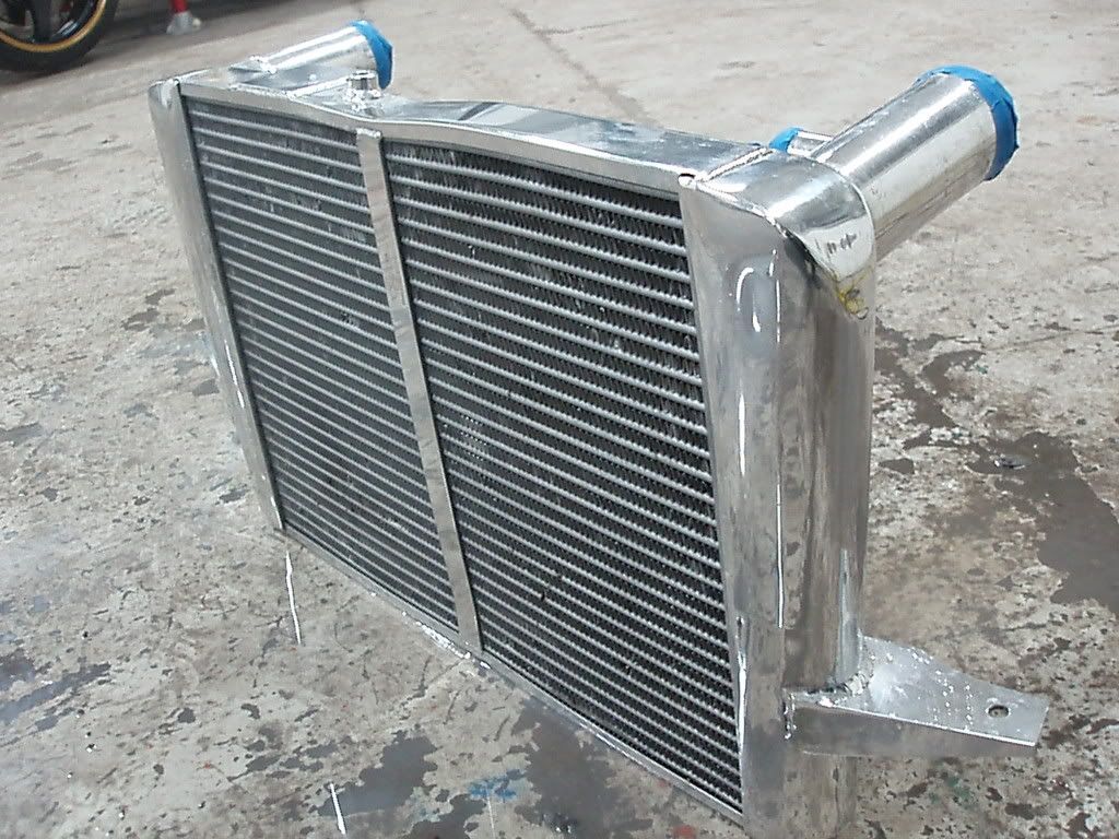

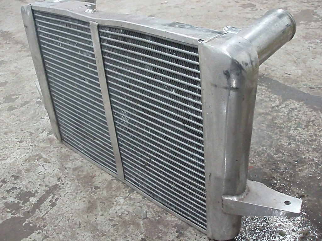

En intercooler högglanspolerad 1 år tidigare.
Före:
http://i173.photobucket.com/albums/w78/Bilpedanten/P5050329.jpg
Efter svampningen:
http://i173.photobucket.com/albums/w78/Bilpedanten/P5050331.jpg
Bör kanske tilläggas att denna bil endast var sommarkörd.
