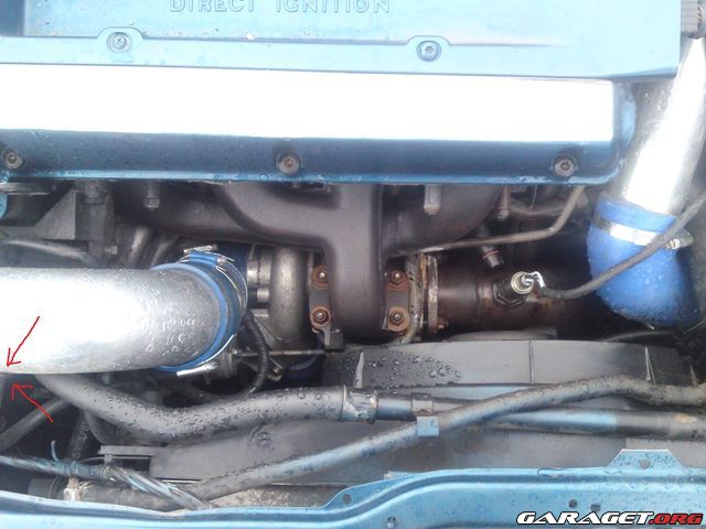

så nu har jag kontrollerat och där sitter faktiskt en magnetventil, och alla 3 slangarna är kopplade...
en gick till turbon och en gick till wg och den tredje gick till röret till luftfiltert....
https://www1.garaget.org/gallery/archive/75736/811840_6f9moo.jpg
den tredje slangen gick hit...
