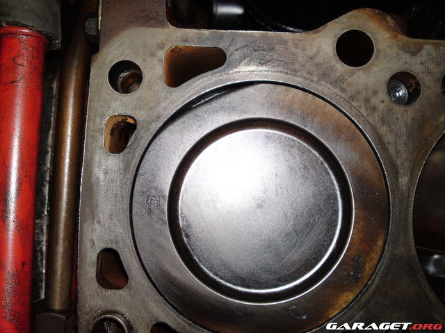

Motorn ifråga är en B230FT, topplockspackningen gick för ett bra tag sen.
Nu har jag äntligen fått ihop allt, toppen är riktplanad, ny packning, toppen dragen med moment och kamremmen satt rätt, men jag fick inget komp i den, och jag provade att snurra runt kamremmen lite.
Varför är det så?
Såg också att en kolv såg konstig ut, bifogar en bild. men det är inge komp på någon cylinder?
https://www1.garaget.org/gallery/archive/80730/828159_t27zm5.jpg

var ventilerna raka så har du satt kammen fel. den där kolven såg inte direkt frisk ut.

Gick den innan?
Den kolven behöver bytas...

Antingen sitter ju kammen jättefel, samtliga kolvringar mår jättedåligt, minst en ventil per cylinder är krökt eller så har helt enkelt de hydrauliska ventiltryckarna bara fått för mycket olja i sig så ventilerna inte stänger riktigt smile
Du råkade händelsevis inte få den till att bara gå ett par sekunder och sen stängde av igen?

Den gick innan, låg i omkörning då den bara tvärdog.
Den verkar ha hostat till någon gång med komp någon enstaka gång jag kört på startmotorn.

Den där kolven är sopslut, byt motor
eller byt kolv...
