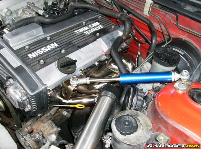

Vad är det för kontakt som ska vara kopplad till den första bilden, jag har inget kopplat dit.
Sen den andra bilden, där är det pluggat på min, varför är det så?
Bilden är lånad av Mwesterlund. Hoppas det inte gör något isåfall får du säga till, det var en bra bild därför tog jag den.
Tacksam för svar, Mvh Jonas

Grejen där kontakten ska sitta heter F.I.C.D Solenoid Valve (Fast Idle Control Device) Den används för att stabilisera/höja tomgången när du t.ex kör AC´n mm.
Slangen är vevhusventilationen och ska vara ansluten till den grova slangen mellan luftfilter och turbo.

Okej, jag har ingen ac men dock ingen tomgång heller, sen laddar bilen bara 0.2 nu så jag tror de har med ett tryckrör att göra. Okej men den behövs inte då eller? eftersom jag inte har den.?
Mvh Jonas
