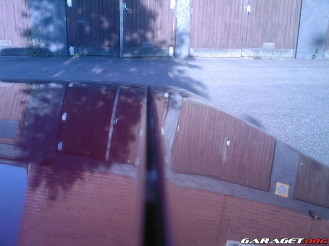

Jag brukar andvända mig av: Autosmart Tar remover (avfettnigsmedel) Cherry foam(vaxlöst shcampo) Autosmart R1 (polermedel) Autosmart Mirrorimage (vax)
https://www1.garaget.org/gallery/archive/65978/843660_3wrgyy.jpg

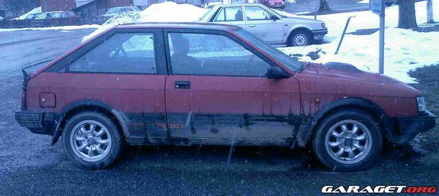

Bilen i fråga sågut såhär innan
https://www1.garaget.org/gallery/archive/65978/843662_7w79vf.jpg
