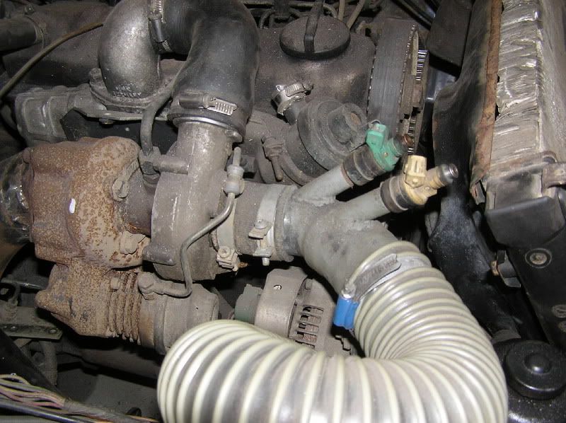

Har du inte turbo, så kommer inte du kunna hitta så många extra hästar, för att kunna bränna mer soppa så behävs mer luft, och det kommer du inte att få i motorn, utan nått som trycker in det, en komperssor ellet turbo. Men därimot kan du lagga på lite vatten/metanolinsprutning och hitta några hästar till.
Här en bild på ett hemmapulat vatteninsprut.
http://i119.photobucket.com/albums/o144/BiggerDigger/vatteninsprut.jpg
