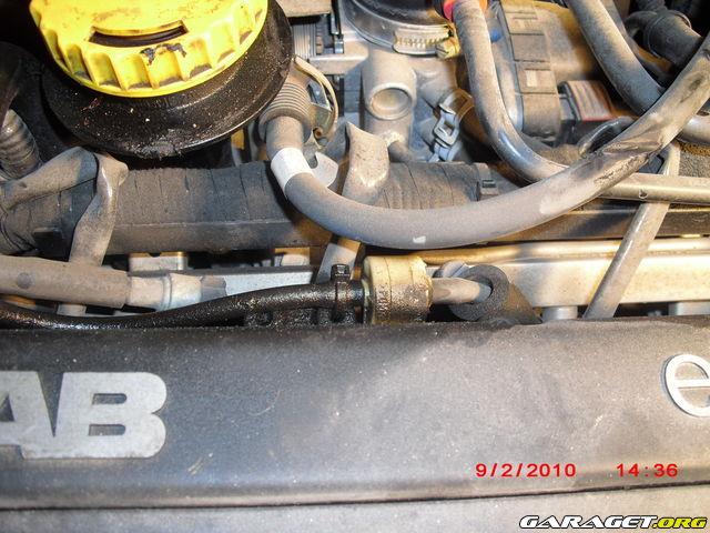

Tjena, har en fråga:
Är detta orginal eller omgjorda vevhusvent.?

Bilden avslöjjar varken eller. Backventilen sitter där både original och på uppgraderade varianter.

aha, men är det samma backventil?

det är väl samma som till 95? och då ska den se ut så här:
http://home.online.no/~niande/diverse/95/vevhusvent.pdf
eller
http://www.twinsaabs.com/9-5_repair/PCV … p?nsteps=2
och den kostar runt 350 kr på Saab

Till vänster (höger i bilens färdriktning) om oljestickan på samma bild sitter lite slangar med pilar på nyare VVV. Längre ner på oljepåfyllningsrörets baksida ska sitta en slang på nyare VVV.

Tackar för alla svar, ska kika om det behöver bytas eller inte
